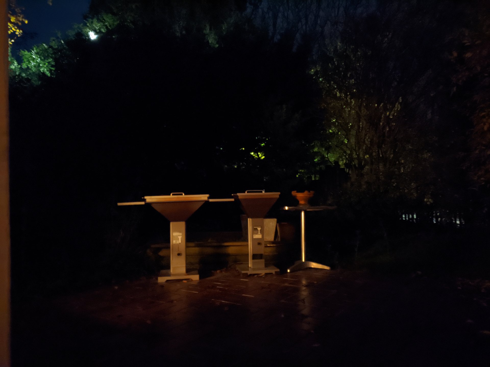

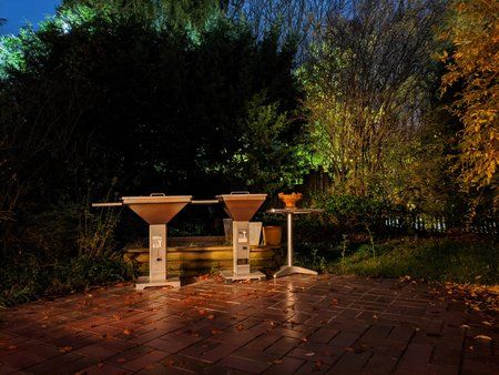

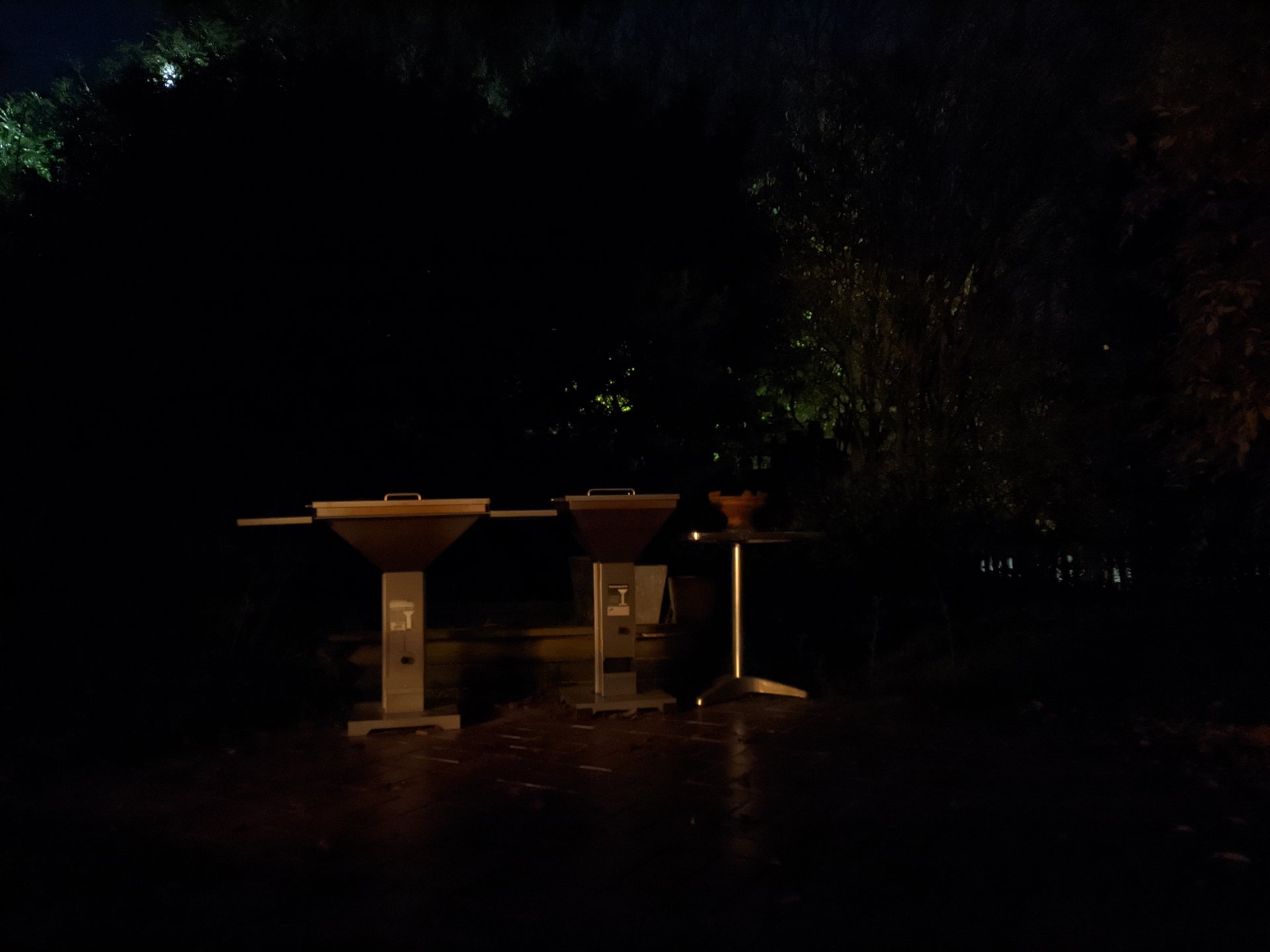

Ich habe mal drei Vergleichsfotos gemacht, immer mit Stativ. Standardmodus, Nachtmodus ohne aktivierte 'Astrophotography' und Nachtmodus mit aktivierter 'Astrophotography'. Die Belichtungsdauer beim dritten Bild waren dann 3:52 Minuten.
Unterhalb eines gewissen Restlichts muss 'Astrophotography' manuell deaktiviert werden, sonst geht 'Nachtsicht' immer in diesen Modus. Mit entsprechend langer Belichtungsdauer. Wenn es ausreichend hell ist, aber nicht. Heißt für mich, ich werden 'Astrophotography' nur in besonderen Situationen einschalten; 3,5 Minuten lang die Kamera ruhig zu halten, überfordert mich. :)
Ciao
Toscha

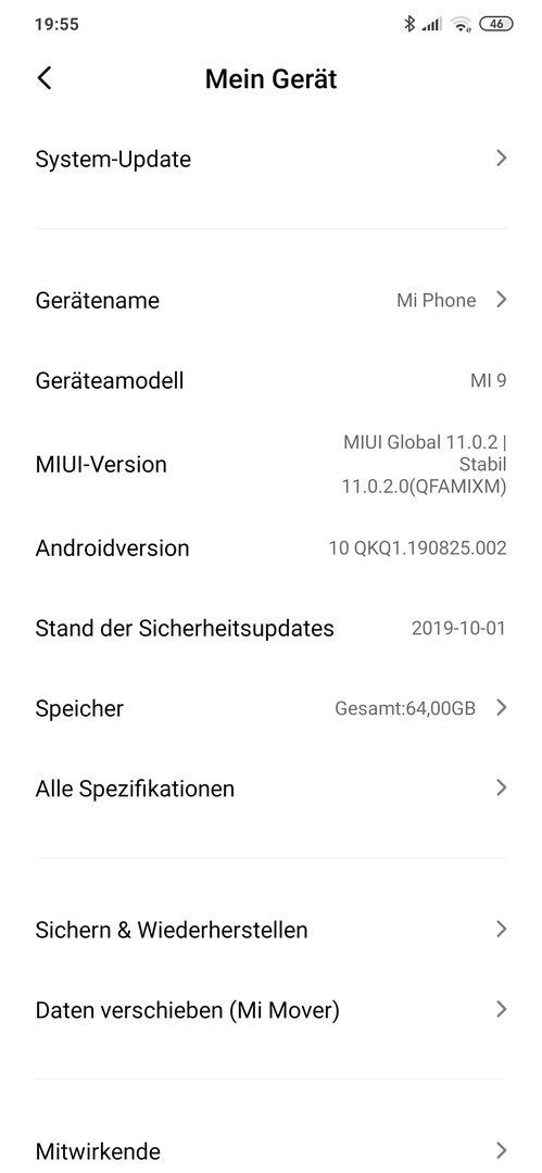

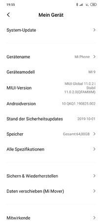

Kann mir einer vielleicht helfen, das ich eine 7er Version finde und die keine Ahnung richtig konfigurieren kann, mit so einer zusätzlichen Datei die man dann noch installieren muss....
Oder halt vielleicht eine gute Version vorschlagen.
Hab unten einen Screenshot auf welcher MIUI und Android Version ich bin mit angehängt..
Würde mich über Hilfe freuen
Danke
