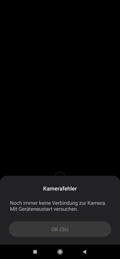

ich habe das Mi 9 nun ein paar Monate im Einsatz.
Mir war vorher klar, dass es hier und da haken könnte, daher waren auch diverse kleine Fehlerchen nie ein Problem und ich bin recht zufrieden.
Seit einer Woche jedoch habe ich sporadisch den Fehler, dass sich die Kamera fortwährend selbst in sehr kurzen Abständen aktiviert und in den Vordergrund schaltet.
Drückt man sie weg, erscheint sie direkt wieder, drängt sich nach vorne und verhindert die Nutzung des Handies fast komplett.
Das passiert sogar im Inaktivmodus / Sperrbildschirm.
Das Handy spielt dann verrückt und die Kamera startet sich immer schneller selbst wieder auch wenn sie bereits aktiv ist.
Bis zu 3-4 mal die Sekunde, was dann nach kurzer Zeit zum Absturz führt. ( Siehe Bild anbei ) .
Ich hatte die Kamera in den Kameraeinstellungen bereits zurückgesetzt, aber das hilft auch nichts.
Ich hoffe hier hat jemand eine Ahnung wie man das beheben kann.

Uuh.. Genau das Problem hatte ich am Samstag Abend auch. Die Kamera hat sich ewig neu gestartet.
Nutzt du die originale Rom? Oder xiaomi.eu etc?
Versuch mal die Shortcuts zu entfernen - sprich zwei mal drücken auf den Powerbutton deaktivieren, lange gedrückt halten auf AI Taste deaktivieren etc - also alles was die Kamera öffnen kann.
Meine Vermutung war dass das an irgendeinem Button lag. Nachdem ich alles deaktiviert hatte ist das Problem bislang nicht mehr aufgetreten - das Handy war aber dazwischen auch mehrere Stunden aus (weil unterwegs und Akku alle 😄).

Huhu,
danke für die Antworten.
Ich hatte tatsächlich shortcuts aktiviert und kam auch auf die Idee sie zu deaktivieren.
Ich meine aber der Fehler ist dann dennoch aufgetreten, sodass ich wieder eine Kamera-Shortcut eingerichtet habe ( Ich komme vom Lumia 950 da ist eine Kamerataste Pflicht ;-) .
Die Shortcuts sind nun wieder raus und ich beobachte das mal.
