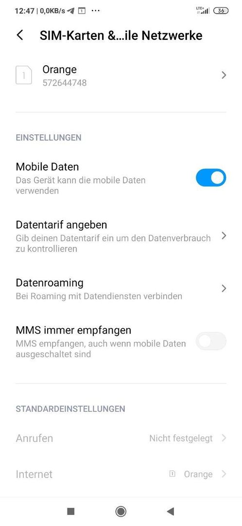

Wieder zurück in Polen, meinem aktuellen Wohnort, habe ich festgestellt, dass Anrufe mit meinem XIAOMI MI9 nur ganz selten möglich sind (ein paar Mal funktionierte es sogar). Dies gilt für von mir gewählte Nummern wie auch eingehende Anrufe. Die russische SIM-Karte hatte ich auch in meinem Zweit-Handy, auch ein XIAOMI (MI A2), dort gab und gibt es keine Probleme.

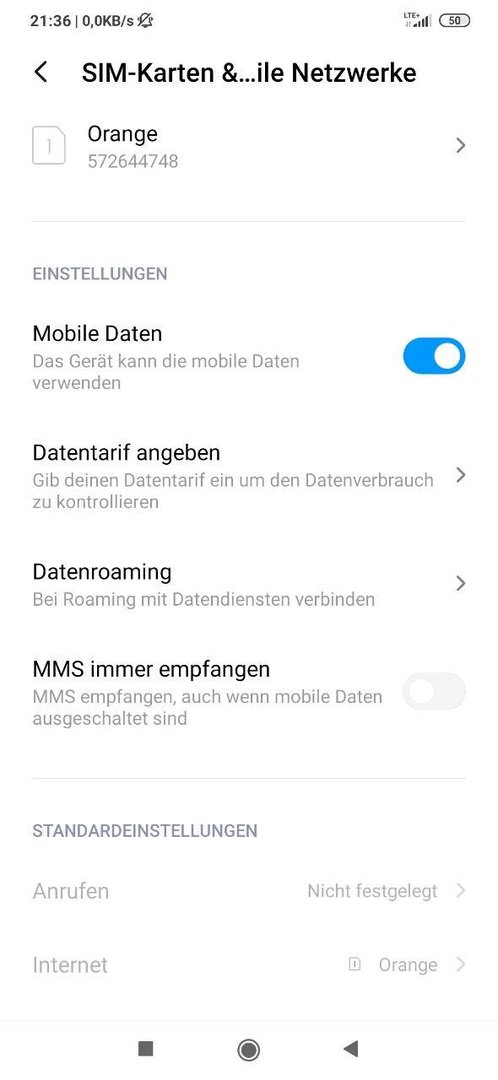

In den Einstellungen habe ich festgestellt, dass Anrufe als NICHT FESTGELEGT eingestellt sind, ändern kann ich dies nicht.

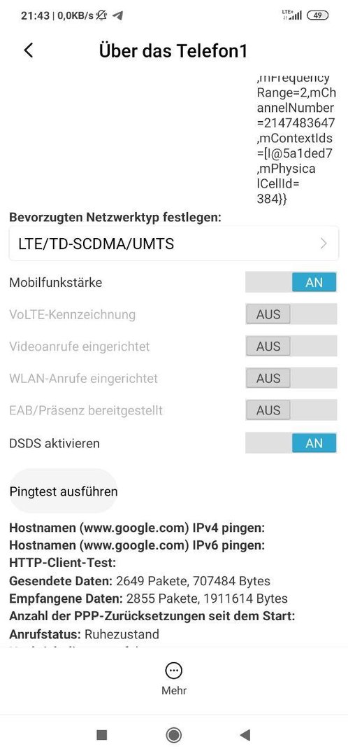

Dieser Thread hier gab mir die Idee, dass vielleicht etwas mit den Netzeinstellungen nicht stimmt. Ich wollte heute noch einmal nachprüfen, dass auch die Einstellungen korrekt sind, eigenartigerweise will my MI9 aber die Systemnummer #*#*4636*#*# (im Thread steht der ein wenig anders, jener scheint aber nicht korrekt zu sein, mein Telefon will dann diese Nummer anrufen) nicht mehr nehmen. Ich erhalte bei meiner modifizierten Version die Nachricht, es läge ein Verbindungsprolem vor, bzw. dies sei ein falscher MMI-Code.

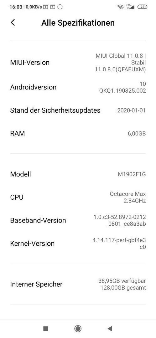

MIUI Global 11.0.8 | Stabil
Für weitere Systeminformationen habe ich Screenshots angehängt.

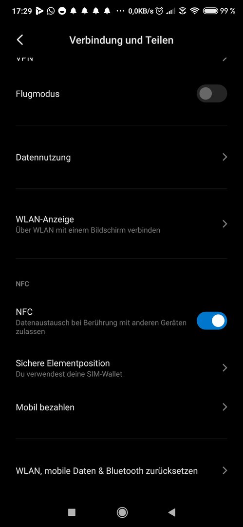

Du könntest mal die Netzwerkeinstellungen zurück setzen
Hallo René,
vielen Dank für Deine schnelle Antwort. Ich bin nicht ganz sicher, ob ich Dich richtig verstanden habe. In den Systemeinstellungen finde ich nur die Möglichkeit, den APN zurückzusetzen. Gemacht, hat das Problem nicht gelöst. Wie im Ursprungspost geschrieben, habe ich das MI 9 zwei Mal komplett auf Werkseinstellungen zurückgesetzt.
Ein Zurücksetzen der Netzwerkeinstellungen wie hier beschrieben, gibt es bei mir nicht.

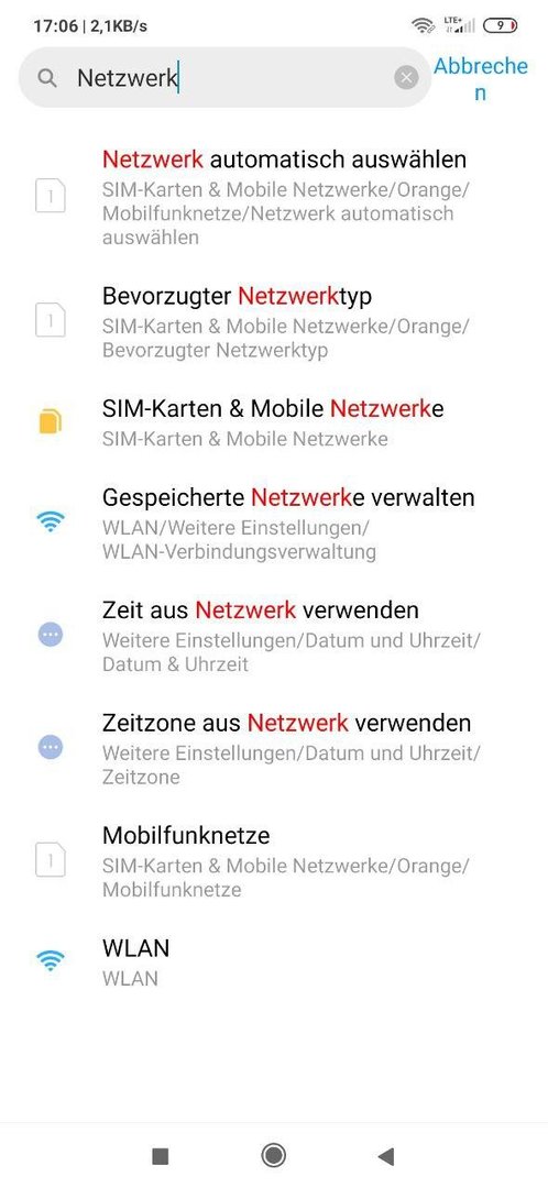

Wenn ich nach Netzwerk in den Systemeinstellungen suche, erhalte ich wenig brauchbares, siehe angehängter Screenshot.
Einstellungen - Verbindung und Teilen - nach unten scrollen

Danke für den hilfreichen Screenshot.
Ich habe wie empfohlen die Netzwerkeinstellungen zurückgesetzt und das Gerät danach neu gestartet.
Das Problem besteht leider weiterhin.
Die Sim Nr in deinem Screenshot, ist die korrekt?
Was steht unter Zugangspunkte?
Mit SIM-Nummer meinst Du meine Telefonnummer 572644748? Ja, die ist korrekt, allerdings wird diese nicht automatisch erkannt, habe sie manuell eingetragen, die Information geht aber immer wieder verloren. Die SIM-Karte habe ich testweise auch mal in mein Zweit-Handy eingesteckt, um zu prüfen, ob es an der SIM-Karte liegt, dort funktioniert alles einwandfrei.

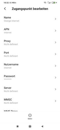

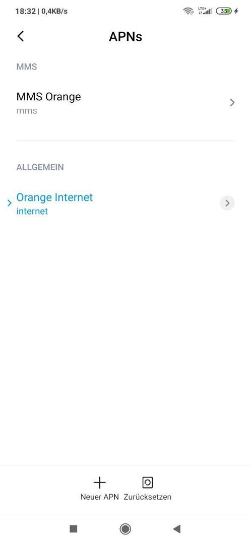

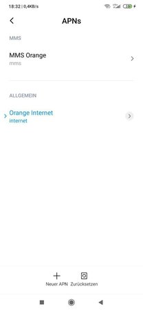

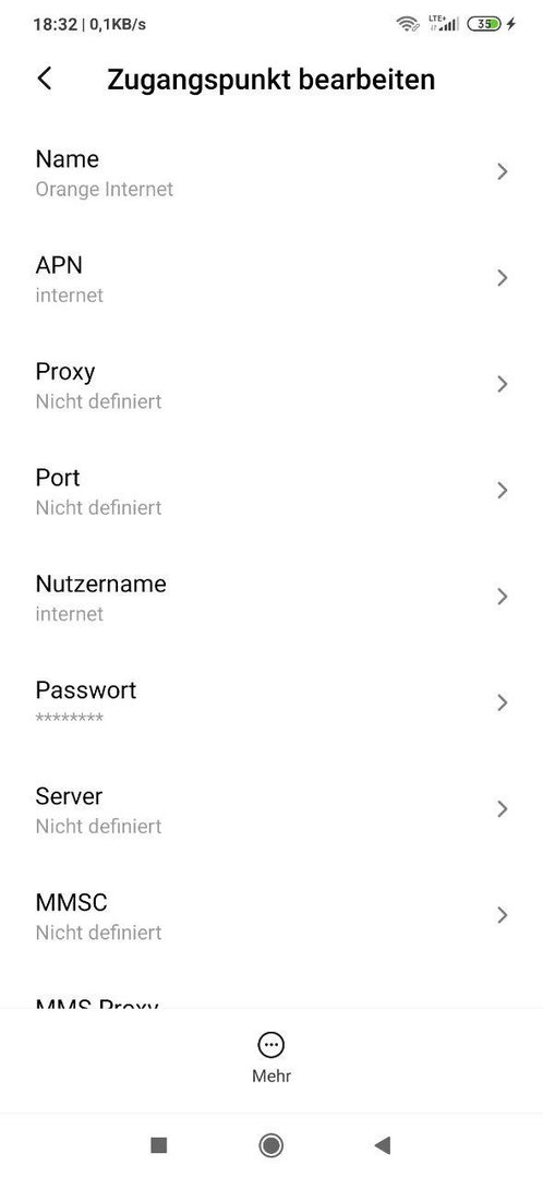

Siehe Screenshots zu meinen APN-Einstellungen.

Hallo
Öm Orange ?
Ich glaube deine APN Einstelungen sind falsch,entweder rennt das über Bob oder Drei würde ich meinen.
Orange APN gibt es nur von 2012 mehr,hast du dir die APN Einstellungen schicken lasen oder selbst vorgenommen ?
Hallo Netsowichtig
Der Mobilfunkanbieter ist Orange Polska, da ich dort lebe. Die Einstellungen wurden mir direkt nach Erhalt der SIM-Karte vom Anbieter geschickt. Habe mir die Einstellungen nach Auftreten des Problems erneut schicken lassen.
Ich habe hier nachgesehen, wie die Einstellungen sein sollten, kann da jetzt nichts erkennen, was bei den Einstellungen meines XIAOMI nicht passen würde

Aha Verstehe,hast du dein APN schon mal gelöscht,meine jetzt nicht zurücksetzen.
Gehe zu APN öffne diesen nun müsste bei deinem MI9 unten n Kreis 3 Punkte,mehr zu sehen sein,drücke den button und gehe auf APN löschen,Starte Gerät neu,mit Glück erstellt das Mi9 alles von selbst,wenn nicht mache es manuel,achte dabei das alles richtig eingestellt ist.
Vielleicht ist das deine Lösung ;)
habe ich genauso gemacht, APN gelöscht und dann das Gerät neu gestartet. Die bisherigen APN-Einstellungen werden automatisch wieder hergestellt. Nur das Problem mit den Anrufen bleibt bestehen.

Honeyman schrieb:
Das seltsame ist, dass eingehende Anrufe mir durchaus angezeigt werden. Wenn ich dann abhebe, hört keine Seite etwas und das Gespräch wird nach 5-6 Sekunden automatisch beendet.
@Honeyman
DAS hat mich jetzt spontan an ein Problem mit einer Telekom-SIM erinnert. Gleiche Problematik. Eingehende Anrufe wurden signalisiert, keiner hört was und das Gespräch wird beendet.
Ich konnte das Problem vorübergehend lösen in dem ich VoLTE abgeschaltet habe. Sobald die Telefonie im GSM-Netz lief, trat das Problem nicht mehr auf. Zugegeben, nicht der Weisheit letzter Schluss, aber zumindest hat mir das bis zum Anbieterwechsel über die Runden geholfen.
Einfach mal probieren.
