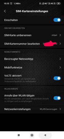

Hattest du zufällig VoLTE oder VoWiFi zu dem Zeitpunkt in Nutzung?
Ich aktuell selber gerade dabei heraus zu finden warum mein Gegenüber mich bei VoWiFi so schlecht versteht.
VoLTE war an bzw ist wohl automatisch an VoWiFI sagt mir jetzt so mal gar nichts und weis auch gar nicht wo sich das versteckt ^^
Muss noch ergänzen nach dem Update hab ich alles nochmal auf werkseinstellung gesetzt clean cache usw wurd ausgeführt.
VoWiFi ist das Pendant zu VoLTE, nur über WLAN.
Ok danke für den hinweis :)
War bzw ist immer noch an ....
wollt einfach nur mal in die Runde fragen ob das ein bekanntes Xiaomi problem ist oder eher durch die Rom kommt.
Hab da einige Punkte die mich dahin treiben das ding wieder zurück zu geben und bevor ich das mach wollt ich nur mal aussondern ob´s von der Rom kommt oder nen generelles Xiaomi problem ist und ob das evtl noch wer hatte bis dato.
Bzgl. Akustik hatte ich bisher ausschließlich Probleme beim Telefonieren über WLAN. Konnte es seither aber nur mit der Hardware auf Arbeit probieren und noch nicht zuhause, um zu schauen ob es am Handy liegt oder am WLAN Router.
Ok danke für dein Feedback nur soweit ich das verstehe soll VoLTE die gespräche verbessern und nicht gegenteiliges bewirken.......
Bleibt nur beobachten übrig, foren durchstöbern und dann entscheiden schade eigtl
VoLTE macht auch was es soll, jedenfalls bei mir, nur halt nicht VoWiFi (bisher)

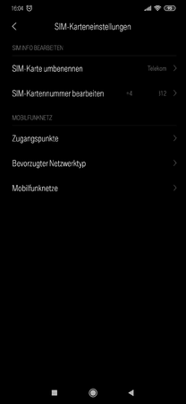

Ich halte das Risiko des Missbrauchs zwar für gering, würde aber dennoch davon absehen, eine Telefonnr. komplett anzuzeigen.
Unabhängig davon, kann es sein, dass es diesen Einstellungsdialog nicht in jedem ROM gibt? Im Global Dev finde ich den nicht.

Die Optionen werden erst angezeigt wenn die Funktion auf der SIM Karte auch zur Verfügung steht, also vom Tarif etc.

Hm, mein Telekom-Tarif ist inkl. VoLTE. Muss ich mal nachfragen, warum das für die Karte nicht aktiviert ist. Ich habe das Mi 9 erst seit zwei Tagen, und das vorige Oneplus 2 konnte unter LineageOS 16 noch kein VoLTE. Deswegen hat's mich bisher nie gekümmert. :)

Geht aber nur wenn du direkt bei der Telekom bist und nicht bei Congstar o.ä.
Wenn die Gegebenheiten da sind kann es nur noch sein das es einmal freigeschaltet werden muss mit *#*#4636#*#*.
Hoffe ich hab mich mitm Code nicht vertan, aber das kann man leicht Googlen.
Reaktionen: toscha42
Stimmt, sogar hier im Forum. :)
Zur Zusammenfassung:
VoLTE aktivieren: *#*#86583#*#* (im Telefon)
VoWLAN aktivieren: *#*#869434#*#* (im Telefon)
Service-Menü Netzwerk: *#*#4636#*#* (im Telefon)
