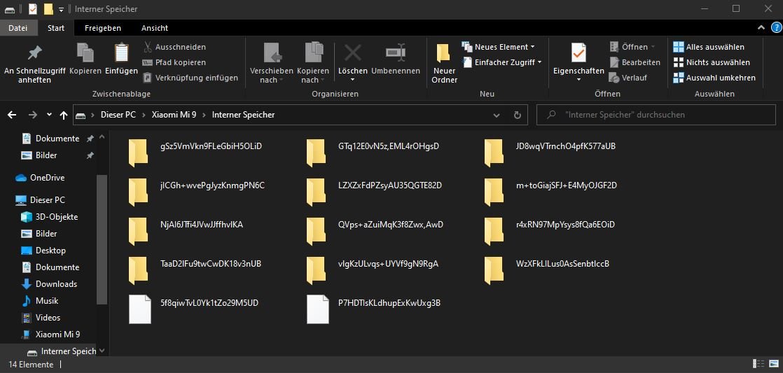

Ich habe genau die Anleitung von xda befolgt und auch genau die vbmeta runtergeladen. Nun genau dieses Problem. Egal wie ich es mache, es klappt nicht. Ich habe zuerst das Handy komplett auf MIUI 12 gesetzt und auch eingerichtet. Dannach neugestartet im Fastboot. Hiernach die vbmeta mit diesen Befehl geflasht (fastboot flash vbmeta vbmeta.img --disable-verity --disable-verification). Danach sofort die TWRP 3.4.0-1 geflasht mit dem Befehl (fastboot flash Recovery twrp-3.4.0-1.img) (Habe die Datei verkürtzt). Nun das System neugestartet und dann kam in der Recovery das Problem auf dem Bild. Es lässt sich dann auch keine Rom drauf kopieren.
@Gikon93 Also hast du die Daten formatiert? Kein Wipe! Formatieren!
Du hast nicht formatiert, wie man auf dem Bild sieht.
Ganz ehrlich: Was soll man tun, um zu helfen?? Ich kann dir zu 100% sagen, dass du formatieren musst. Ich kann dir sinngemäß die letzten 100 Zeilen deines Kernel Logs vor dem Bootloop hier schreiben und was der Fehler ist, der dazu führt.
Aber das bringt alles nichts, wenn man das ignoriert.

So, mache ich jetzt wieder alles falsch und ignoriere alles? Ich habe wieder die originale Rom draufgepackt und eingerichtet. Nun die LineageOS Rom drauf kopiert um evtl. ein Problem zu beseitigenNun wie oben beschrieben vbmeta und twrp geflasht. Nach dem Neustart in twrp war genau das Bild wie oben wieder vorhanden. Also nun erst Format Data. Natürlich wurde LineageOS Rom mit gelöscht und das System ist komplett leer. Ich kann jetzt auch die Rom nicht drauf kopieren.
Das Problem zu beseitigen mit dem drauf kopieren nach dem flashen war gemeint. Aber auch vor dem format Data wird die Rom nicht angezeigt. Ich denke, dass es an der vbmeta liegt. nur im zusammenhang mit dieser Datei passiert dieses Fehlerbild.

@Gikon93 Ich habe dir schon mehrfach gesagt, alles was du vor deinem ersten Post gemacht hast, war richtig. Außer, dass du vor dem ersten Boot nicht formatiert hast. Das ist der einzige Grund für deinen Bootloop. Du hättest alles genauso noch mal machen müssen und das wäre es gewesen und Lineage wäre gestartet.

@Firedance1961 Ob die Daten vor oder nach dem flashen formatiert werden ist prinzipiell völlig irrelevant um die ROM zu starten. Es muss nur vor dem ersten Start passieren, weil Lineage weder die alte Verschlüsselung entschlüsseln kann noch die Datenpartition selber verschlüsseln kann, so wie es in der fstab drinsteht.
@Gikon93 das du die Rom nicht kopieren kannst liegt an dem von dir verwendeten TWRP, ich hab dir mal eins dran gehängt für das Mi9, was alles was du benötigst auch unterstützt.
  • cepheus-3.3.2b-0302.img
@Gikon93 Bis zu meinem ersten Post heute morgen hast du nur gewipet. Das ist auch an deinem Screenshot zu erkennen. Das ist auch daran zu erkennen, dass das Tool Magisk nicht installieren kann. Weil der Zugriff auf deine Daten nicht funktioniert.

Ja, aber seit heute morgen ist ja nun einiges an Zeit vergangen. Ich habe nun5 Roms probiert aber alles nur mit twrp 3.4.0-1, welche eigentlich für das MI9 geeignet ist laut der Seite und dem Forum. Werde es nun mit der anderen probieren. Auch das formatieren brachte viele Fehler mit sich. Das gleiche Bild entstand ja auch mit dem formatieren. Ich habe auch bereits das Handy mal neugestartet aber das gleiche Fehlerbild. Ich probiere jetzt das neue Recovery aus und probiere alles mit dem nochmal.
