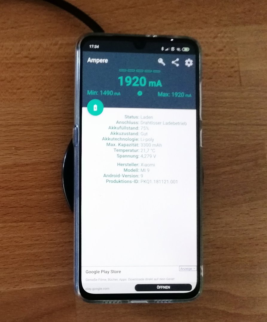

Ich hab die Station auch. Die lädt nur bis ca. 80% schneller. An der Steckdose werden ca. 14 Watt gezogen. Die App Ampere zeigt mir ca. 1800mA an. Da wohl mit 5V geladen wird, also real ca. 9 Watt Ladeleistung. Es war das mit dem Mi9 mitgelieferte Netzteil angeschlossen.
Ab ca. 80% zeigt Ampere nur noch 500 bis 800mA an.

Hm, die verstehe nicht wieso die Platte bei dir so "schnell" läd.. Ich hatte jetzt max 800mA mit Ampere angezeigt bekommen.
Wahrscheinlich meinen wir verschiedene Geräte. Ich habe ein Xiaomi WPC01ZM. Laut Aufdruck braucht es einen Input von 5V und max 2A oder 9V und max 1,6A. Macht also ziemlich genau max. 15W Input. Laden soll es mit 10W.
Wenn ich es an einem Power Delivery Netzteil anschließe, werden an der Steckdose 14 Watt gesaugt und beim Telefon kommen dann sogar 1900mA bei 5V an, also knapp die versprochenen 10W.
