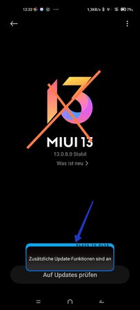

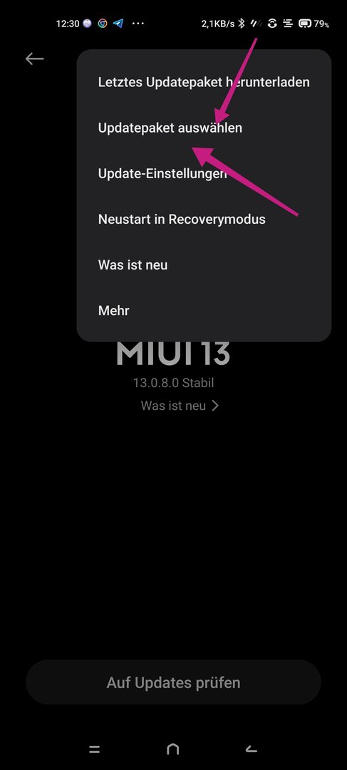

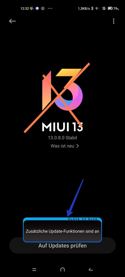

Du gehst in deinen Updater.
Sofern du ihn öffnest drückst du schnell hintereinander auf die Zahl bis Hinweis erweiterte Einstellungen frei geschaltet.
Dann im Updater oben die 3 Punkte
Update Paket auswählen
Zur Datei navigieren
Bestätigen
Installieren lassen
So
