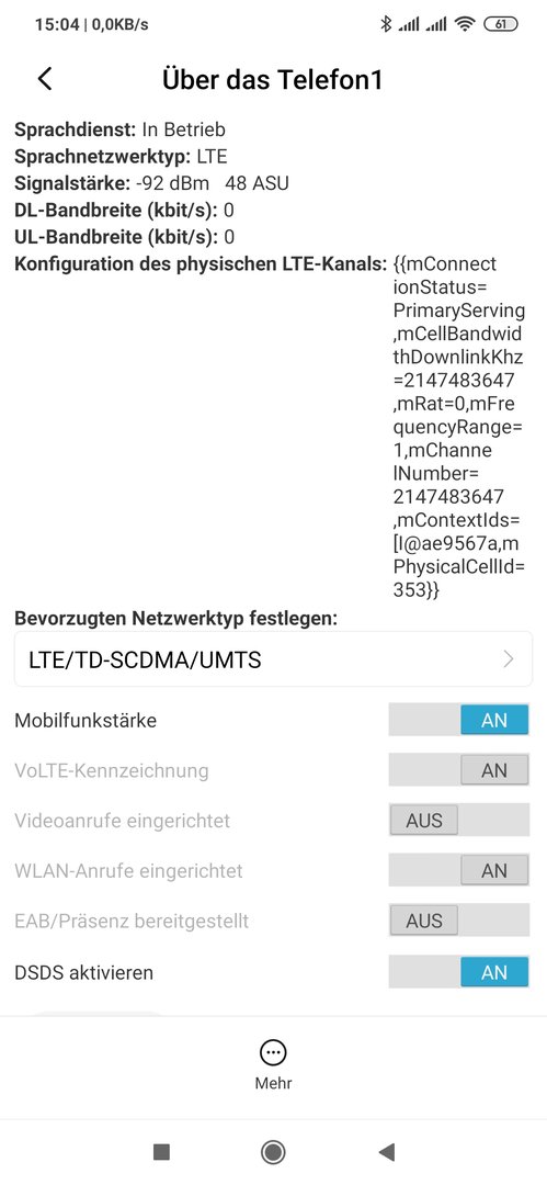

Ich habe VoLTE und auch VoWIFI installiert, bekomme sie nicht ans Laufen.
Probiert habe ich: Flugmodus einschalten, Wlan einschalten, mich selbst anrufen.
Es kommt die Meldung: Flugmodus einschalten oder mit einem drahtlosen Netzwerk verbinden um einen Anruf zu starten.
In beiden Sim-Karten stehen die Regler für VoLTE Kennzeichnung und Wlan Anrufe eingerichtet auf: An
Im Telefon ist auch Anrufe über Wlan tätigen aktiviert.
Was kann ich noch wo einstellen?
Ich habe festgestellt, dass die congstar Prepaid-Karte nur UMTS kann. Da geht natürlich kein VoLTE. Aber VoWIFI sollte gehen.
Die Karte von 1und1 kann LTE.
Hier noch die Bestätigung der Einstellungen.

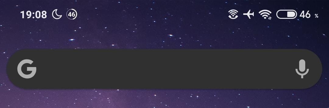

Zu meinen Miui-Zeiten, die aber etwas länger her sind, da ich Ende letzten Jahres auf AOSP-ROMs umgestiegen bin, wurde VoLTE bzw. VoWiFi in der Statuszeile per enstprechendem Icon angezeigt, s. Screenshots. Gibt's das nicht mehr?
Ciao
Toscha

@toscha42 "M. W. muss auch für VoWiFi das Mobilfunksignal vorhanden sein, d. h. im Flugmodus funktioniert auch keine WLAN-Telefonie."
Diese Information ist falsch. Ich bin täglich im Flugzeugmodus, bin aber trotzdem über VoWIFI immer erreichbar. Ist übrigens ne Netzclub-SIM.

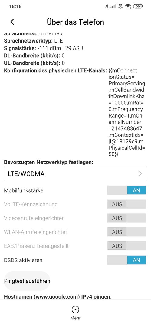

VoLTE Kennzeichnung muss aus sein, damit es geht.
*#*#86583#*#*
Dann muss die Nachricht kommen "LTE Carrier check disabled"
xThyraelx schrieb:
@MeisterF Ja, habe auch ein Mi 9.
Gut zu wissen, dass es mit dem MI 9 funktioniert.
*#*#86583#*#*
Den Code habe ich ausgeführt und die Nachricht kam. "LTE Carrier check was disabled"
Mit *#*#4636#*#* nachgesehen, ob unter Telefoneinstellungen 1 die Schalter auf "An" stehen. Sie stehen auf "An".
Leider habe ich in der Statusleiste weiterhin das normale Wlanzeichen und nicht das für VoWIFI.

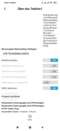

Schade, war einen Versuch wert. Bei mir sieht es so aus und VoLTE und VoWifi sind an. Ich bin allerdigs bei Vodafone.
Bei mir sieht es so aus:
Ich denke mittlerweile, es liegt an 1und1.
Ich sehe gerade, du verwendest einen anderen Netzwerktyp.
