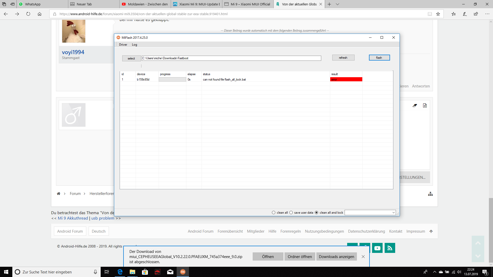

erhalte immer folgende Fehlermeldung, wenn ich es mit dem Flashtool flashen will
[doublepost=1563050049,1563049504][/doublepost]@voyi1994
Weiter steht bei der Software folgendes

Mein Bootloader ist geschlossen, somit kann ich doch gar nichts anfangen mit der Software, so wie ich es dort Lese.
Du kannst den Bootloader nach dem Flashen wieder schließen. D.h. Bootloader öffnen, EEA flashen und Bootloader schließen.
