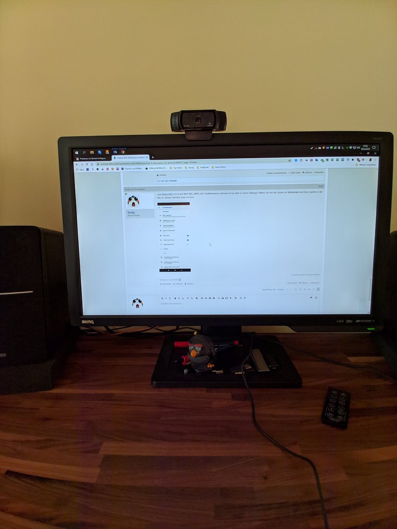

Ist eigentlich eine leichte Verzerrung beim weitwinkel normal? Sieht ja oft leicht rund aus so ein bild.
@stefan191
Ist bei allen Smartphones mehr oder weniger so glaube ich, wobei die Stock Kamera App beim Mi9 per Software noch etwas gerade biegt.
Das macht die GCam derzeit nicht. Potentiell ist es möglich, da Google die Verzerrung auch bei ihrer Weitwinkel-Selfie Kamera ausgleicht.

Ist beim Mi 9 sogar recht gut. Mit Snapseed kann man es aber wieder einigermaßen gerade biegen .
Beim Mate 20 sind die fallenden Linien beim WW noch schlimmer.

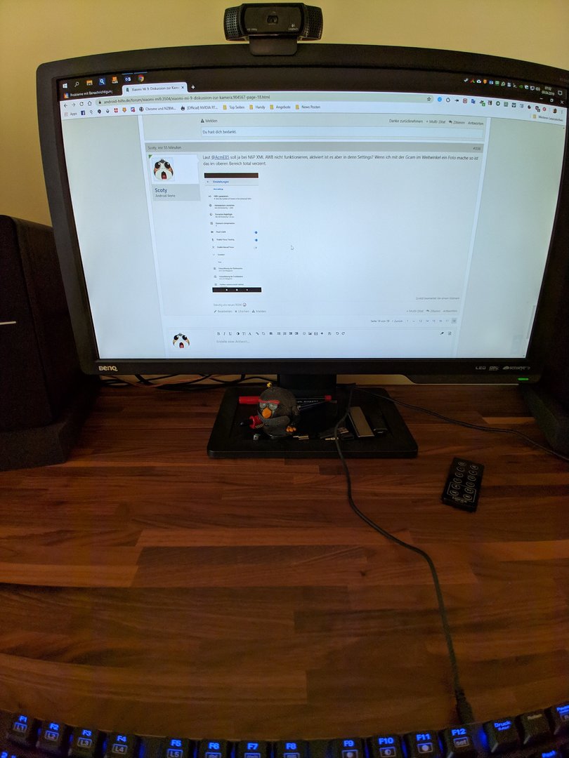

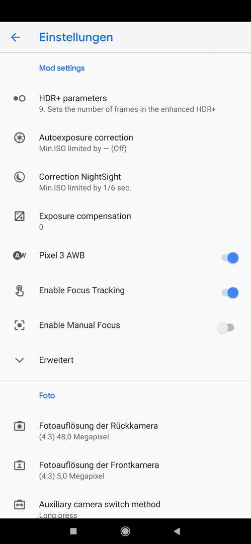

Laut @AcmE85 soll ja bei N6P XML AWB nicht funktionieren, aktiviert ist es aber in denn Settings? Wenn ich mit der Gcam im Weitwinkel ein Foto mache so ist das im oberen Bereich total verzerrt. Wie nimmt man RAW Bilder mit der normalen Kamera App auf? Unter Kamera habe ich keine Auswahl für RAW.
Bei dem Unteren Bild kommt diese schiefe Optik so bald ich das Gerät leicht nach vorne neige.

- N6P unterstützt kein AWB, unabhängig davon ob es in den Einstellungen konfiguriert ist. Warum ich es dennoch in der XML aktiv habe? Wiese nicht? ^^

- Dein Foto wurde mit Weitwinkel aufgenommen, da ist diese Optik völlig normal. Vor allem wenn man so nah am Motiv ist.
