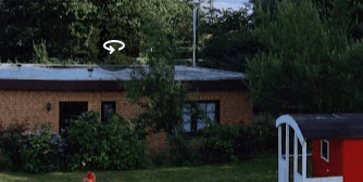

Interessant. Ich hab ein OP7 und ein Mi9 (Xiaomi.eu ROM). Die Panoramas sind so unterschiedlich. Was mit dem OP7 sehr einfach gelingt ist beim Mi9 oft krumm.
Dazu? Sobald ich die Panos auf G-Fotos lade bietet das Panorama des OP7 diesen "Schwenken" Button an, beim Mi9 ist da nichts.

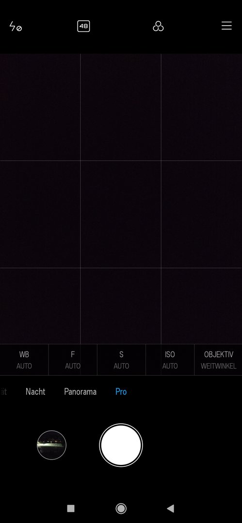

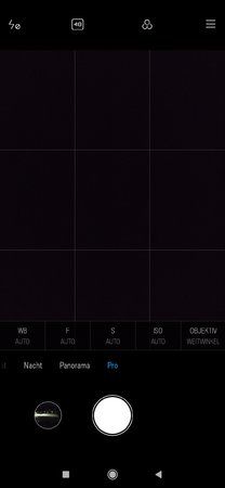

Bei der Stock-Kamera kann man alles Mögliche einstellen, wenn man auf 'Pro' stellt.
Ciao
Toscha
