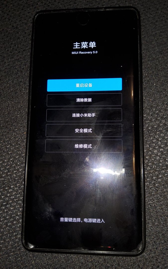

Wow , das war jetzt knapp und schwitzig, hab die Datei am PC runtergeladen, aufs Handy geschoben, Update Versuch... Startet in chinesisch ???? Zum Glück hatte ich ein zweites Handy mit Google Lens , das hat Übersetzt. Hab das Update abgebrochen, die beste Übersetzung war neu Starten --- zum Glück 😃, alles beim Alten
Ja, das TWRP was du brauchst startet in chinesisch. Das musst du auf Deutsch umstellen. Dann installierst du die Rom.
Startet beim auswählen des zip Ordners im recovry Modus
Das ist die originale Recovery auf deinem Foto. Du musst erst Mal das aktuelle TWRP installieren.
Wie lang hält der Akku des Xiaomi Mix 4?
Wenn das dann funktioniert musst du darüber die ZIP installieren.
