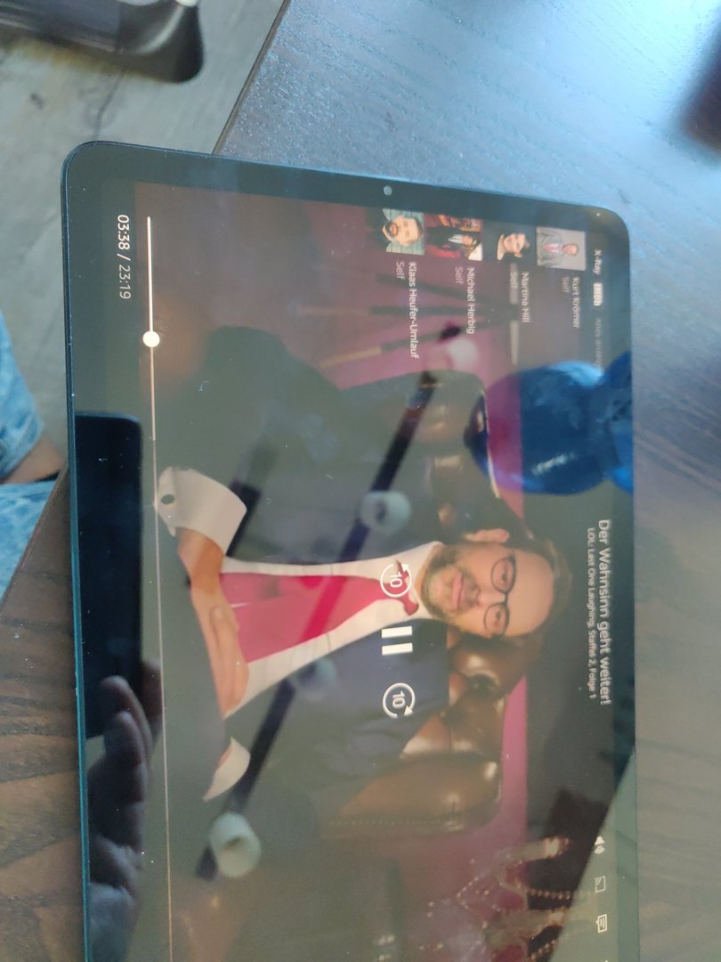

Hi,
habt ihr eigentlich mal gelesen, was ich und andere hier geschrieben habe?
Amazon Prime Video funktioniert bereits in HD auf dem Pad 5.
Gerti

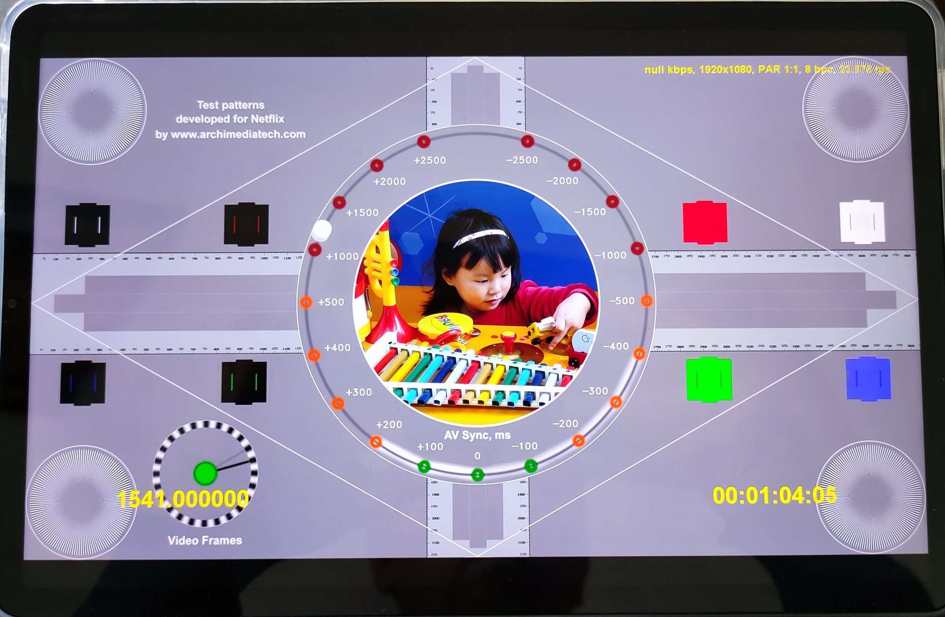

hier mal ein Foto...
Gerti

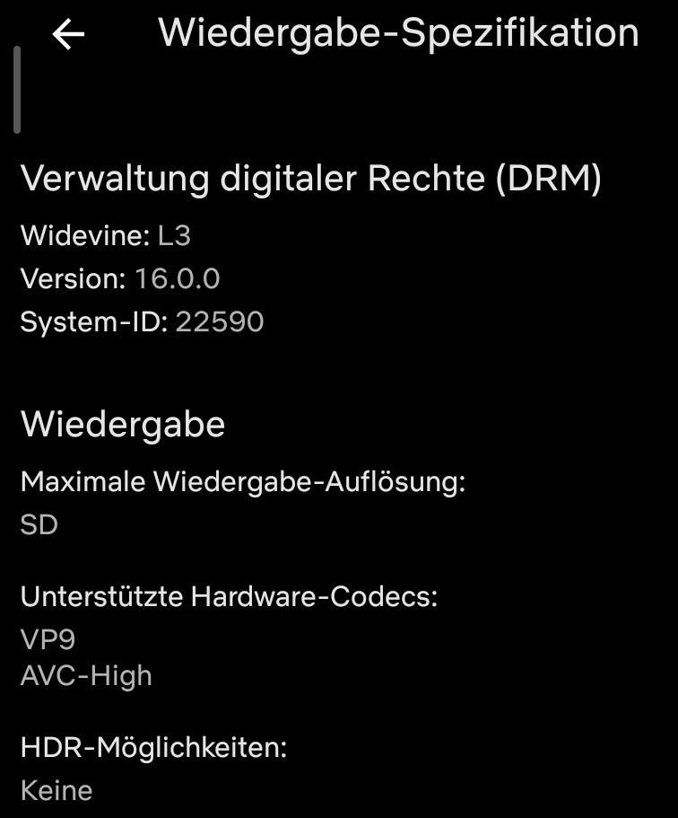

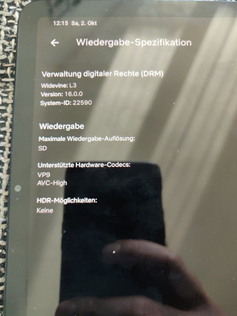

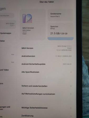

Toll jetzt hab ich HD in Prime ohne etwas gemacht zu haben. Nur jetzt ist bei Netflix mein Status auf L3 und hab da kein HD 😩
DRM Info zeigt mir komischerweise L1 an

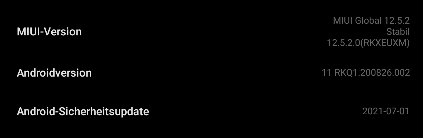

Bei mir klappt's auch mit Prime in HD, FW 12.5.2.0 ab Werk.
Komisch trotz suche sagt mir das Tab, dass es keine neuere Version gibt
Deswegen schrieb ich ab Werk. 😉

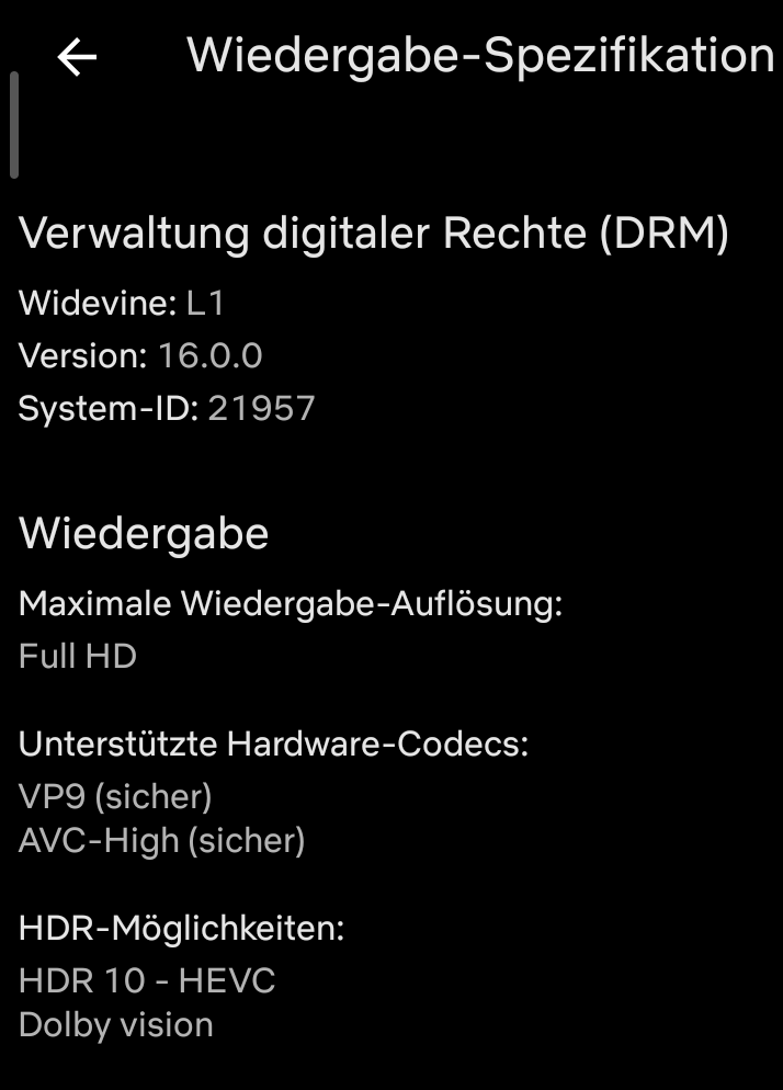

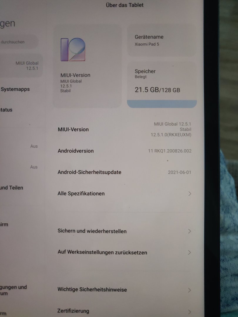

Hi,
ich habe auch 12.5.1 und trotzdem funktioniert sowohl Amazon Prime, wie auch Netflix in HD.
Ich habe aber System-ID 21957, nicht 22590, wie bei Dir.
Gerti
So kleiner Lagebericht, nachdem ich die netflix App deinstalliert hab das Tab denn Heruntergefahren habe und neu gestartet habe. Es denn wieder die App wieder installiert hab, so bin ich nun auf L1 auch bei Netflix und bekomme auch die HD Inhalte. Keine Ahnung was los ist aber es ist ziemlich verhext mit dem Tab.
Reaktionen: Kamika242

Ist bei mir genau so, nach einer Weile werd ich wieder auf l3 abgestuft und netflix läuft wieder auf sd. Zum kotzen

Bei mir ist jetzt das Selbe passiert. Vor 2 Tagen war ich noch L1. Heute ploetzlich bin ich nur noch als L3 eingestuft.
Es hat sich, aus welchen Gruenden auch immer, die System-ID von 21957 auf 22590 geaendert. Ein Update war aber seitdem keines. Zumindest waere es mir nicht aufgefallen.
Ein Neustart hat auch nichts gebracht. Kann sich das jemand erklaeren?
Edit: Bis heute ist sowohl auf Netflix wie auch auf Amazon Prime alles in HD/FHD gelaufen. Prime kam gerade erst vor ein paar Tagen dazu. War anfangs, als ich das PAD bekommen hatte, aber auch noch nicht L1. Nur zur Info.
Edit2: Nach einer Neuistallation der Netflix & Amazon Prime App bin ich jetzt wieder auf L1. Warum, kann ich nicht erklaeren. Das "Phaenomen" scheint aber schon bekannt zu sein, wie ich oben bereits gelesen hab.

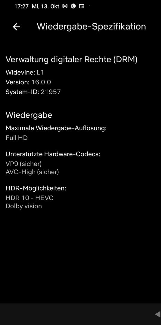

Moin! Also bei mir laufen Netflix und Prime problemlos auf dem MiPad 5 (Grundausstattung).

@Joshi
Es liegt/lag an der Xiaomi PC-Lancher App. Wenn man die App installiert, verliert man nach ca 3 Tagen den L1 Status und wird auf L3 zurueckgestuft.
