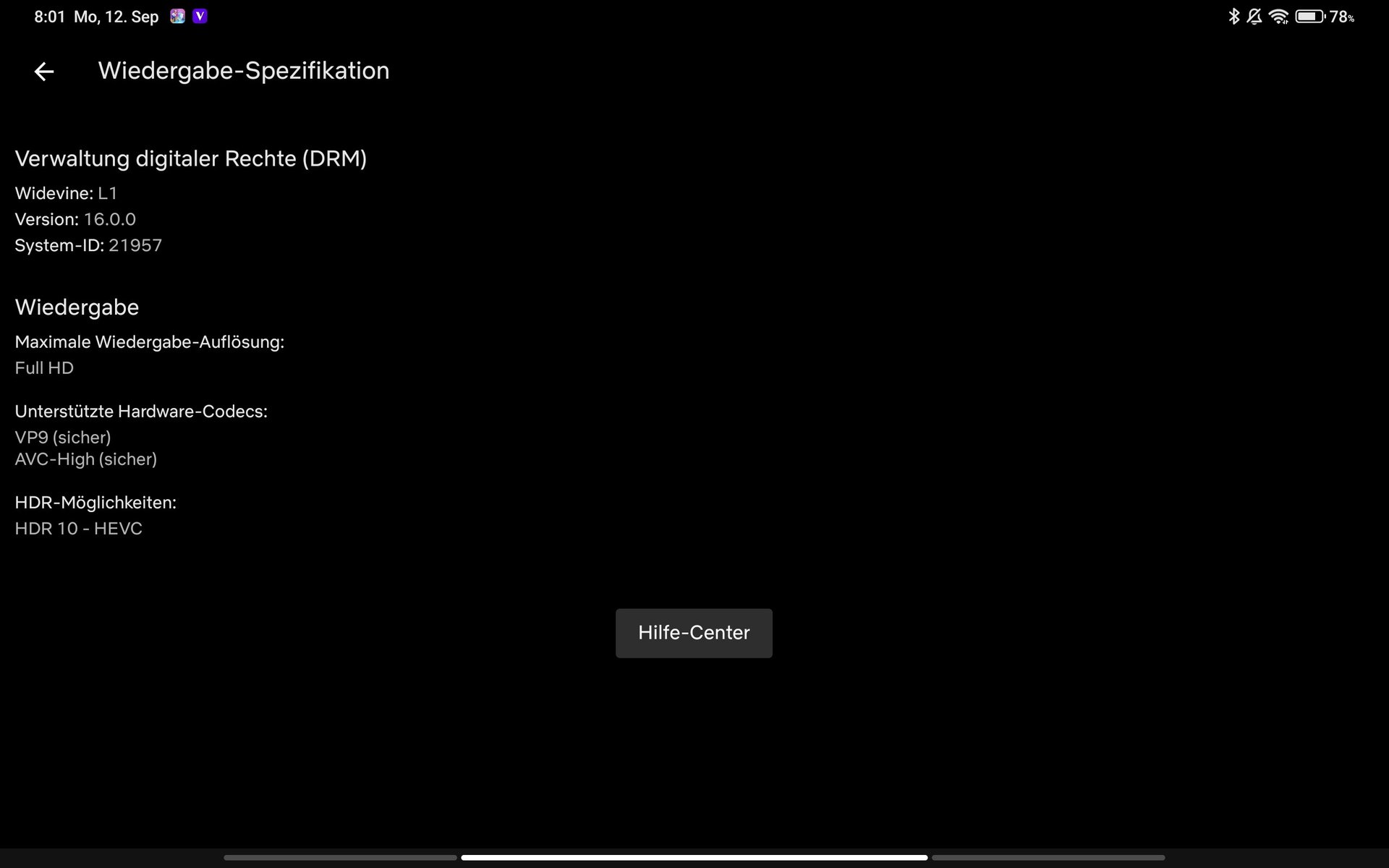

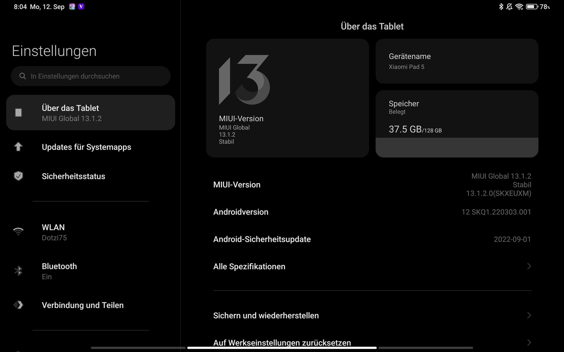

@matte1987 Bei meinem Pad 5 läuft alles in HD und ohne Probleme. Habe das Gerät auch hauptsächlich zum Streaming, DAZN, Sky Go, Netflix, Prime, RTL+, Zattoo. Die neueste Firmware ist installiert, siehe Anhang.
Reaktionen: Kamika242 und matte1987

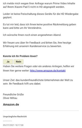

Ich hab gestern eine Antwort von Amazon bekommen.
Nach dieser Aussage heißt es das das Xiaomi Pad 5 kein HD Support bekommen wird. 😩
Also heißt es für uns das sich alle die eins haben sich melden müssen, dass noch irgendeine Chance besteht
