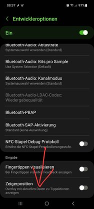

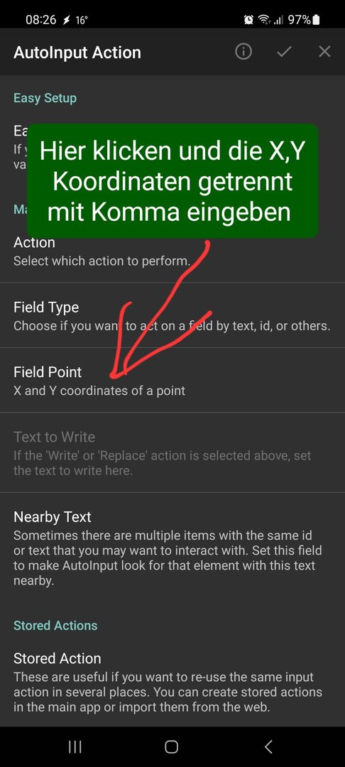

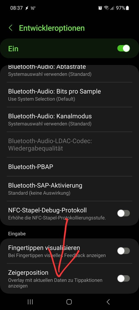

Das kannst du ohne Root mit Tasker machen. Dazu brauchst du allerdings noch Autoinput als Tasker Plugin. Hab dir unten mal ein Profil angehangen zum importieren in Tasker. Wie gesagt, Autoinput müsstest du noch installieren um einen Click auf den "Ausschalten" Knopf auszulösen. In der Taskaktion "Autoinput Action" müsstest du noch die X Y Koordinaten wo geklickt werden soll anpassen. (die Nullen überschreiben aber Komma beibehalten) . Diese findest du heraus, wenn du in den Entwickleroptionen die Zeigerposition einschaltest. Oben am Rand der zweite und dritte Eintrag sind die Koordinaten.

A5: AutoInput Action [
Konfiguration: Type: Point
Value: 0,0
Action : Click
Timeout (Sekunden): 23
Structure Output (JSON, etc): An ]
A6: Warte [
MS: 0
Sekunden: 1
Minuten: 0
Std.: 0
Tage: 0 ]
A7: AutoInput Action [
Value: 0,0
Action : Click
