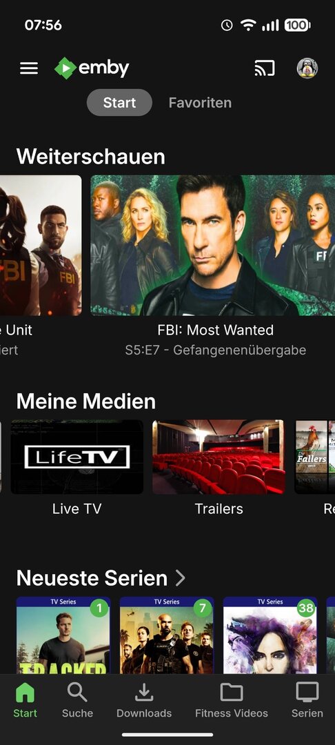

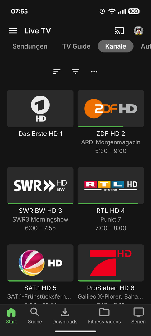

Das TV Programm verteile ich ich hier über die Receiver auf mein Synology NAS mit dem Plugin E2IPTV Player.
Von dort kann ich dann auch von außen mit jedem Android-Gerät meine TV-Sender über die Emby App streamen.
Hier kann ich auch bei schlechtem Empfang die Auflösung reduzieren.
