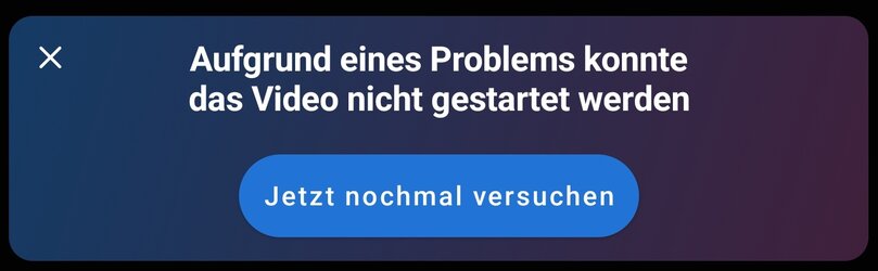

Wie im Titel beschrieben bekomme ich immer diese Fehlermeldung, wenn ich in der Waipu App versuche eine Aufnahme anzuschauen oder was anderes als den ÖRR. Dachte an DRM und damit an Widevine, aber da hat das Gerät Sicherheitsstufe L1.
Auf meinem S24 gibt es diese Probleme mit der Waipu App nicht, also liegt es schonmal nicht am Account.
Ich hab Hyper OS 2.0.7.0 auf dem Pad. Waipu hat Version 2025.17.0.
Empfohlene Antwort(en)
Ich konnte das Problem mittlerweile lösen. Ich habe nach "Xiaomi Pad 6 DRM Probleme" gegoogelt und bin gleich beim ersten Youtube Video fündig geworden: Update der "Security Certificates"
In dem Video wird ein Update der "Security Certificates" durchgeführt. Ich habe das bei mir ausprobiert - mit Erfolg! Die Aufnahmen lassen sich jetzt problemlos abspielen. Offenbar sind die "Security Certificates" nicht Teil der regulären Updates.
