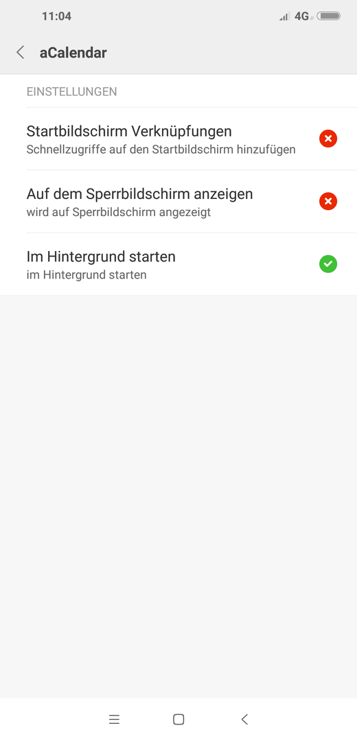

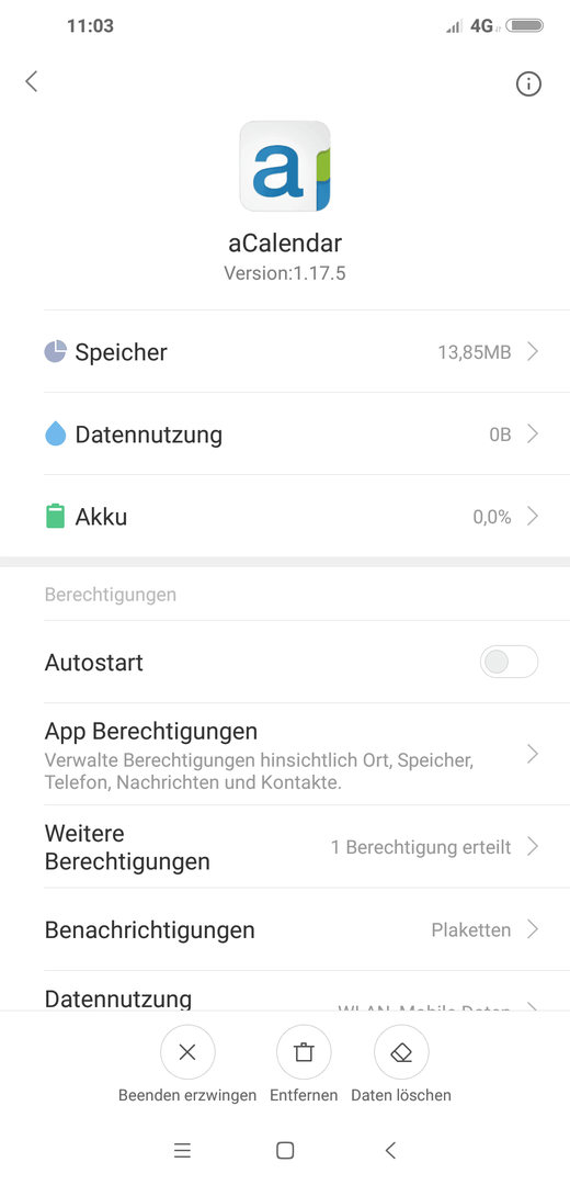

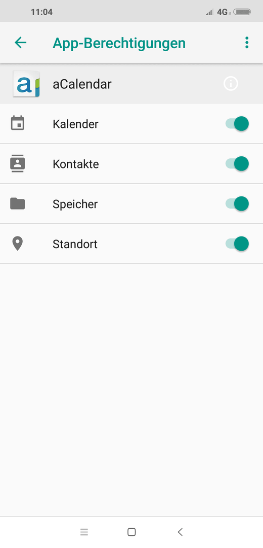

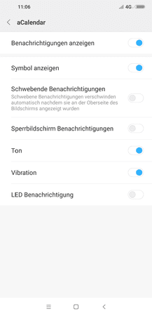

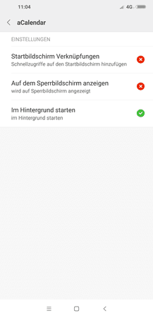

@tomhighflyer,
welche Einstellungen hast du?
Ich habe nur die gratis Version.
  • Screenshot_2018-10-01-11-04-13-644_com.google.android.packageinstaller.png
Reaktionen: voyi1994 und Jorge64

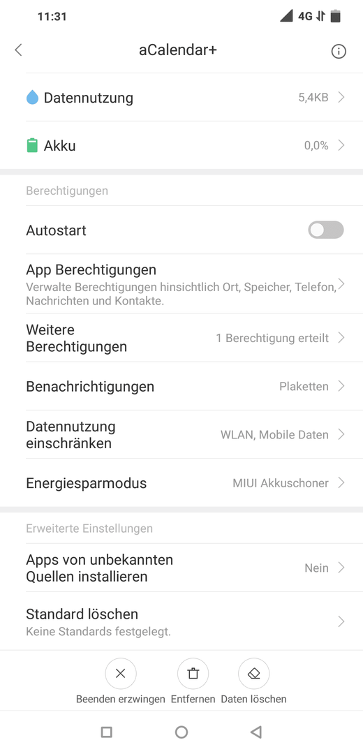

Bei mir läuft auch a calender + ohne Probleme.
Habe nichts weiter extra eingestellt,sieht bei mir so aus wie im Screenshot:
