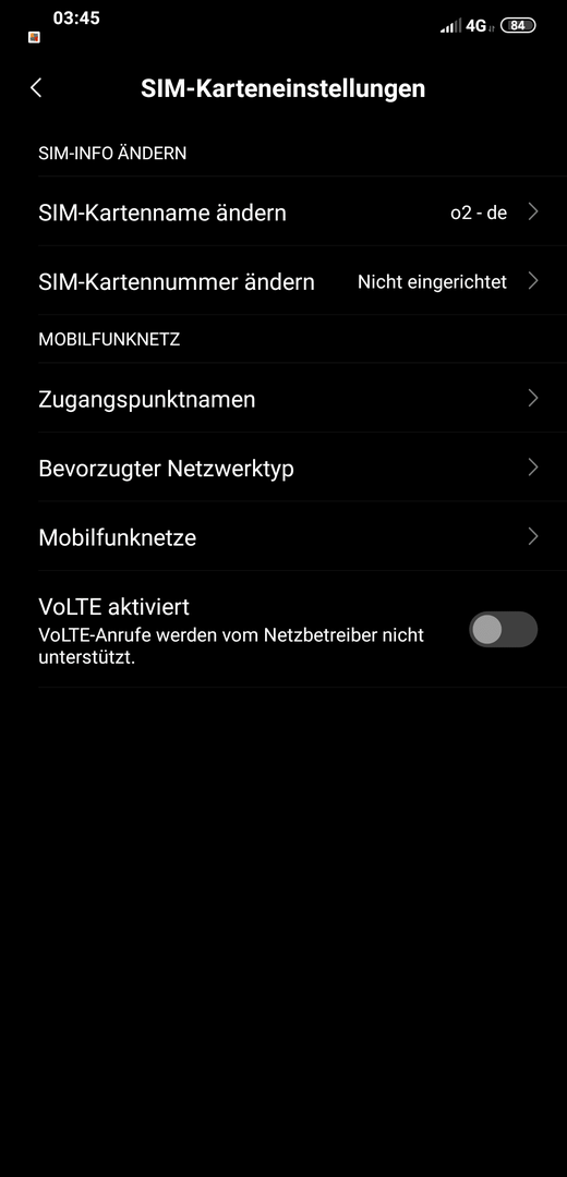

Dann bin ich ja nicht der einzige. Die VoLTE Einstellung habe ich schon, aber ich kann den Schalter nicht umlegen. Screenshot_2019-01-16-03-45-07-449_com.android.phone.png

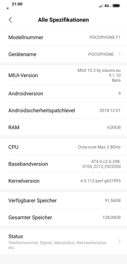

Bei mir mit XIAOMI.EU 9.1.10 gibt es keine Echos. Volte kann ich auch nicht einschalten, wird aber bei mir
vom Anbieter nicht unterstützt.

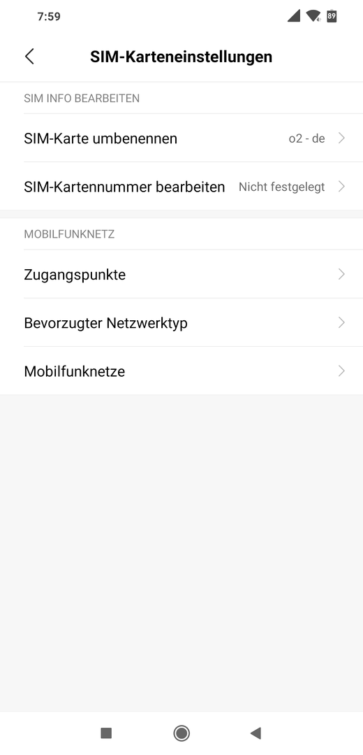

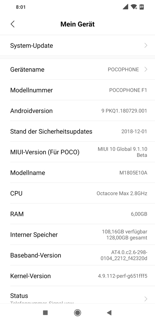

Bei mir gibt es diese Einstellung nicht komisch. Welche Firmware Version hast du genau drauf?
Ich hab eigtl die neueste EU-Beta drauf
