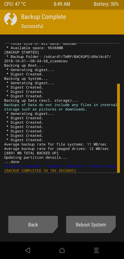

Datenpartition ist nun unverschlüsselt (jedenfalls bekomme ich diese Abfrage mein Starten des Recovery nicht mehr und ich kann auch mit dem Dateimanager auf das gesamte F1 zugreifen), das Problem bleibt aber. Ich vermute, dass das Problem in TWRP selbst zu suchen ist (auch wenn ich mich frage, warum andere User ein Backup machen können und ich nicht).
Habe das Recovery mindestens 5x neu geflashed und auch das Pitchblackc-Recovery ausprobiert - Ergebnislos. Nun läuft das Backup zwar bis 100% durch, jedoch:
Sieht wirklich so aus, als wenn TWRP da ein Problem hat ...
