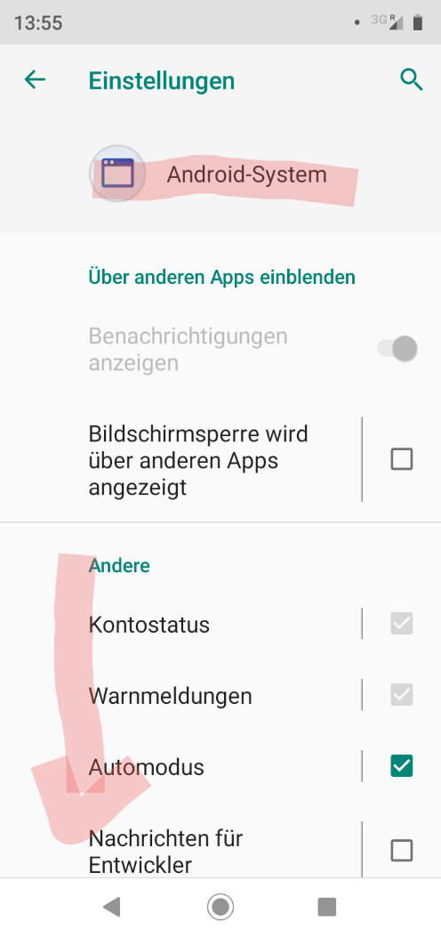

Schon mal versucht die Töne in der Android System App über die Einstellungen, Apps, alle Apps, oben rechts die drei Punkte und Systemprozesse wählen.
Dann die Android System App suchen und bei Benachrichtungen die aufgeführten Punkte durchprüfen.

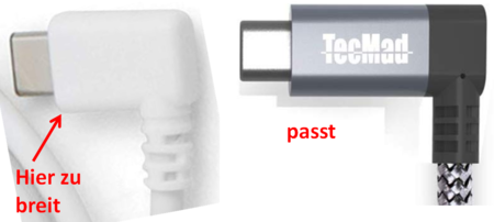

@Baumschubser70 Wie es der Zufall so will, hatte ich auch im Auto dieses Phänomen. Es war jedoch nicht - wie von dir angenommen - das Ladegerät sondern die Hülle, die ich am Poco hatte. Die Aussparung für das USB-C Kabel war bei der Hülle relativ knapp. Dadurch saß das Kabel nicht 100%ig im USB-Port (was ich aber nicht sofort bemerkt habe - es saß durch die Hülle gestützt nämlich bombenfest). Durch die Vibrationen von Fahren wurde die Verbindung immer wieder kurz unterbrochen und dann mit dem "Gong" wiederhergestellt. Langer Rede kurzer Sinn: Es gab zwei Lösungen, die ich beide getestet habe und die beide funktioniert haben: Hatte ich eine andere Hülle mit breiterer Aussparung am USB-Port, war alles OK. Da ich aber meine ursprüngliche Hülle weiterhin nutzen wollte, habe ich mir ein USB-Kabel mit schmälerer Steckerkonstruktion besorgt. Auch damit hatte der Spuk ein Ende.

gerade heute konnten wir über die App Android System, Benachrichtigungen, Warnmeldungen bei einem Xiaomi Gerät den normalen Ladeton bei Beginn und Ende des Ladens abschalten. Ich hatte oben in #14 bereits einmal daraufhin gewiesen. Vllcht passt das ja auch in diesem Fall?
