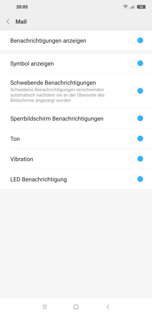

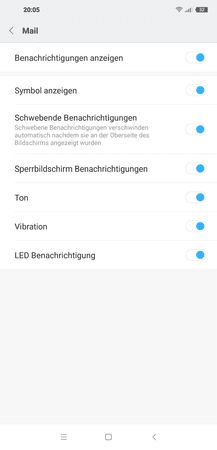

Ich habe die LED einfach in den App Benachrichtigen aktiviert. Funktion bei Mail.com und bei meinem geschäftlichen Mail Account über E-Mail+ bzw. mobil@work.
Reaktionen: MarkusK
Ich habe den Menüpunkt LED-Benachrichtigung und da habe ich die Punkte "Beim Aufladen" und "Blinklicht" aktiviert, aber nicht in der eigentlichen App, was mein Fehler war.
Jetzt blinkt's. Danke! :)
