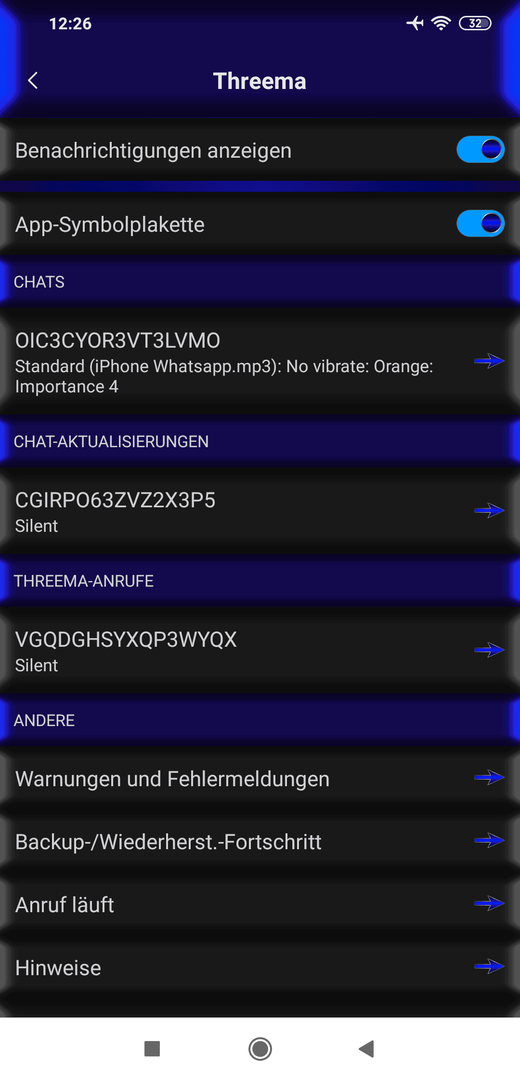

@draftec Mit Threema habe ich keine Probleme. Sieht die Übersicht bei Dir auch so aus? Und wenn ja hast Du auch unter Chat´s Aktualisierungen und Anrufen die Benachrichtigungen eingestellt?

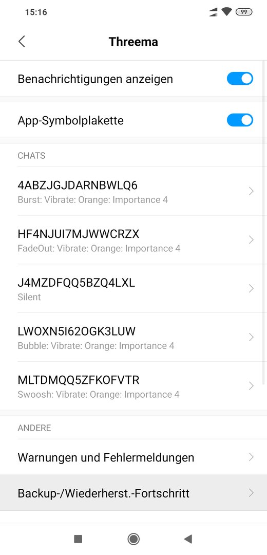

Hallo Wattsolls,
im oberen Teil sieht es bei mir genauso aus. Bei den einzelnen Chats waren einige Optionen deaktiviert. Woher weiß ich denn was das für Chats sind? Das sind jedenfalls keine IDs der Leute, mit denen ich schreibe.
Vorab, alles nur Spekulation meinerseits da ich mit dem Poco auch neu bei MIUI bin. ;)
Wenn das wirklich zu jedem Chat gesonderte Benachrichtigungskanäle sind, wahrscheinlich nur durch testen herausfindbar. Ehrlich gesagt ich wahr erstmal froh das es überhaupt so problemlos funktioniert. ;)
[doublepost=1554734723,1554734668][/doublepost]Hast Du denn aktuell 5 Chats? Oder mehr/weniger?
Ich habe jetzt einfach bei allen Chats aktiviert und es kam ein Signal und die LED leuchtet auch auf. Imerhin! Super Danke für den Tipp!
In der Liste sind 5 zu sehen, aber ich habe keine Ahnung wo die herkommen. Aktiv habe ich 3. Nach dem "Umzug" auf das neue Handy, musste ich mir eine neue ID geben lassen, weil die alte futsch war. Vielleicht sind die daher?
