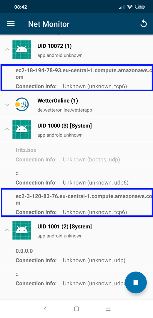

Hallo Leute, ich habe gestern festgestellt, dass mein Pocophone F1 im Hintergrund ständig mit Amazon telefoniert (Screenshot). Ist das bei Euch auch so?
So etwas gefällt mir nämlich ganz und gar nicht. Ich habe die aktuelle EU-Rom installiert, getestet habe ich das mit dem Net Monitor. Ich habe gestern schon die xiaomi service framework entfernt, aber der muntere Datenaustausch geht weiter. Diesmal sind es allerdings Prozesse die ich nicht zuordnen kann, um sie einzufrieren oder zu entfernen. Darum meine Frage ob Ihr das auch in Eurem System feststellen könnt und was ich dagegen tun kann (abgesehen davon MIUI zu entfernen, denn davon geht ja ursprünglich die Aktion aus, wie ich vermute)?

Ich habe das Poco nun komplett gelöscht, alle Speicher formatiert, die EU-Rom installiert, Magisk installiert und das F1 neu eingerichtet. Als erstes den Net Monitor von der SD-Karte installiert.
Fazit: Mi Cloud Framework (com.xiaomi.xmsf) und der Poco Launcher verbinden sich mit Amazon. Die Mi Cloud Framework-Verbindung ist verschlüsselt.

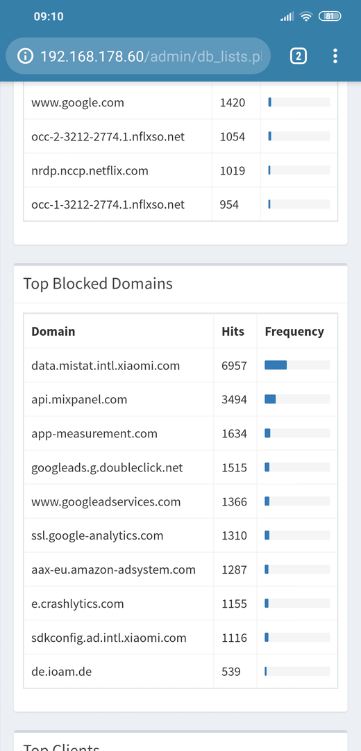

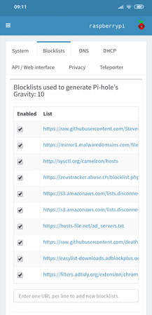

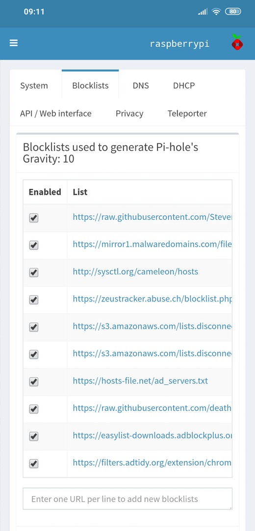

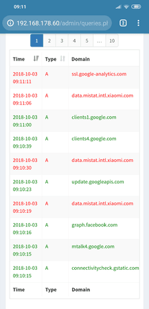

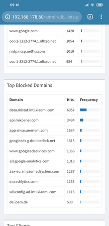

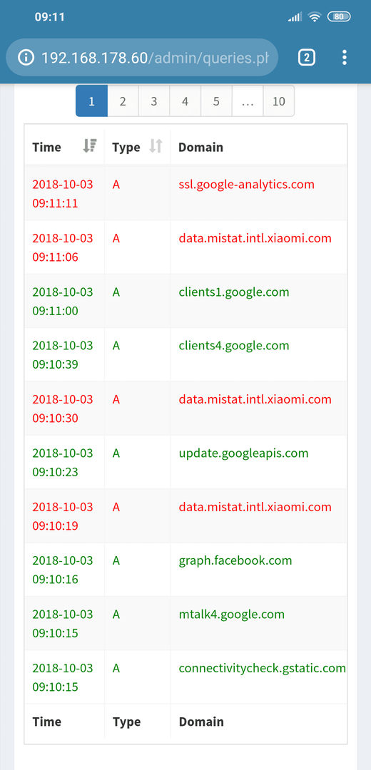

Ich verwende zum blockieren von Werbung in meinem Netzwerk Pi Hole, dauerhaft, für alle Geräte.
Habe hier Mal (grobe) Aufzeichnungen des Poco F1.
Dass Das Poco F1 Daten an Amazon sendet, kann ich mir eher nicht vorstellen, dies wird eher den Werbezwecken dienen, die hier und da bei (in) einer App Mal auftauchen werden.
Viel gravierender ist es, dass das Poco trotz "keine Daten an Xiaomi senden" immer wieder versucht eine Verbindung zu den Xiaomi Servern aufzubauen.
Ich will keine Werbung machen, aber einen zu einem Pi Hole Server würde ich jedem empfehlen.
Anbei ein paar Bilder

Die Antwort habe ich gelesen, Stoik. Trotzdem kann ich mir nicht vorstellen dass solche Daten bei Amazon ausgelagert werden. Warum auch? Weil es eine Nanosekunde schneller ist? Ich Denke eher, dass der Zugriff auf Amazon gebraucht wird, um neue Werbung zu synchronisieren. Hochinteressant übrigens, dass solche Dialoge verschlüsselt sind.
TWRP habe ich, Gerät ist demnach unlocked, gerootet auch und ich habe die EU-Rom installiert. Dennoch ist es mir nicht möglich die Funkerei abzustellen, obwohl ich über Titanium etliche Apps und Dienste eingefroren und andere eliminiert habe. Aber ich merke schon, dass wir uns hier im Kreis drehen.
