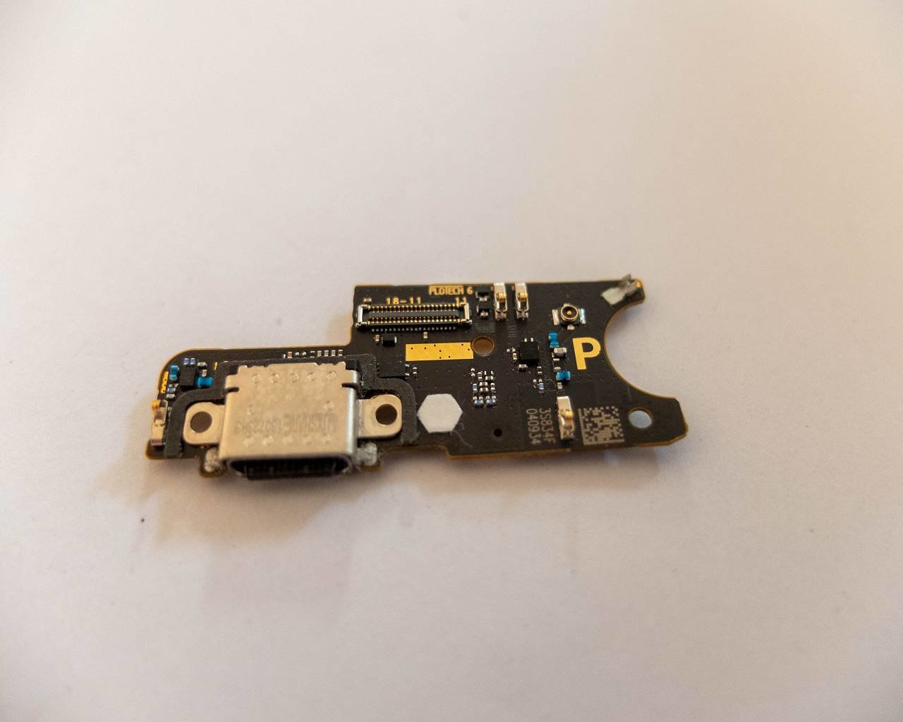

Guten Abend zusammen,
mein Poco hat seIt kurzer Zeit einen defekten USB Port. Ein Laden ist nur nach zig Einsteckversuchen möglich. Der Stecker ist physisch verschlissen. Ultra nervig. Ich wollte das Poco noch bis zum Frühjahr behalten, dann erst Ersatz kaufen.
Somit habe ich mich nach der USB-C breakout Platine kundig gemacht. Gibt es, nur muss man hier höllisch aufpassen. Die Platine ist auch gleichzeitig mit Antennenmodul. Die billigen fake Copies (ohne ICs) sorgen für extrem schlechten Empfang und fehlendes Quick Charge.
Ich habe folgendes Modul bestellt:

Sobald es hier ist und ich das Handy nochmal aufmachen(letzte Mal Akkutausch), mache ich euch Bilder.
Zumindest seit ihr schon mal über den technischen Sachverhalt aufgeklärt.

Sei dir darüber im Klaren, dass beide Module NICHT die ICs haben. Das sind die Billigkopien. Da riskierst du den oben beschriebenen schlechten Empfang und verlierst Quick Charge. Würde ich nicht machen. In Europa habe ich die IC Version nicht gefunden gehabt.
Mein Board war Anfang der Woche in Frankfurt, sollte also bald kommen.
Ich werde berichten.
Meiner Meinung nach hat der IC nix mit dem Sende/Empfang zu tun, den die ICs dafür liegen auf dem Logicboard oben.
Unten sind nur die Antennen/Leiterbahnen, da ist höchstens ein Widerstand oder Kondensator in SMD Form vorhanden, mehr nicht.
Der IC Schaltet irgend einen IO der Buchse, was, dass weiß ich nicht.
VG
Reaktionen: MuP
Der IC soll Qick Charge verantworten.
Die Antennenfläche ist bei den billigen Modulen ohne ICs nur kleiner und der Empfang soll deutlich schlechter werden. Gibt es auch Videos auf YouTube zu.

UsAs schrieb:
@showDown
Was hast du für die Aktion bezahlt - inklusive Transfer/Zoll, etc. und wie war/ist die Lieferzeit?
Das hat knapp nen Monat gedauert, waren knapp unter 30 Euro.
Ich werde langsam zu alt für diesen feinfuckeligen Kram, mir fehlt echt langsam die ruhige Hand.

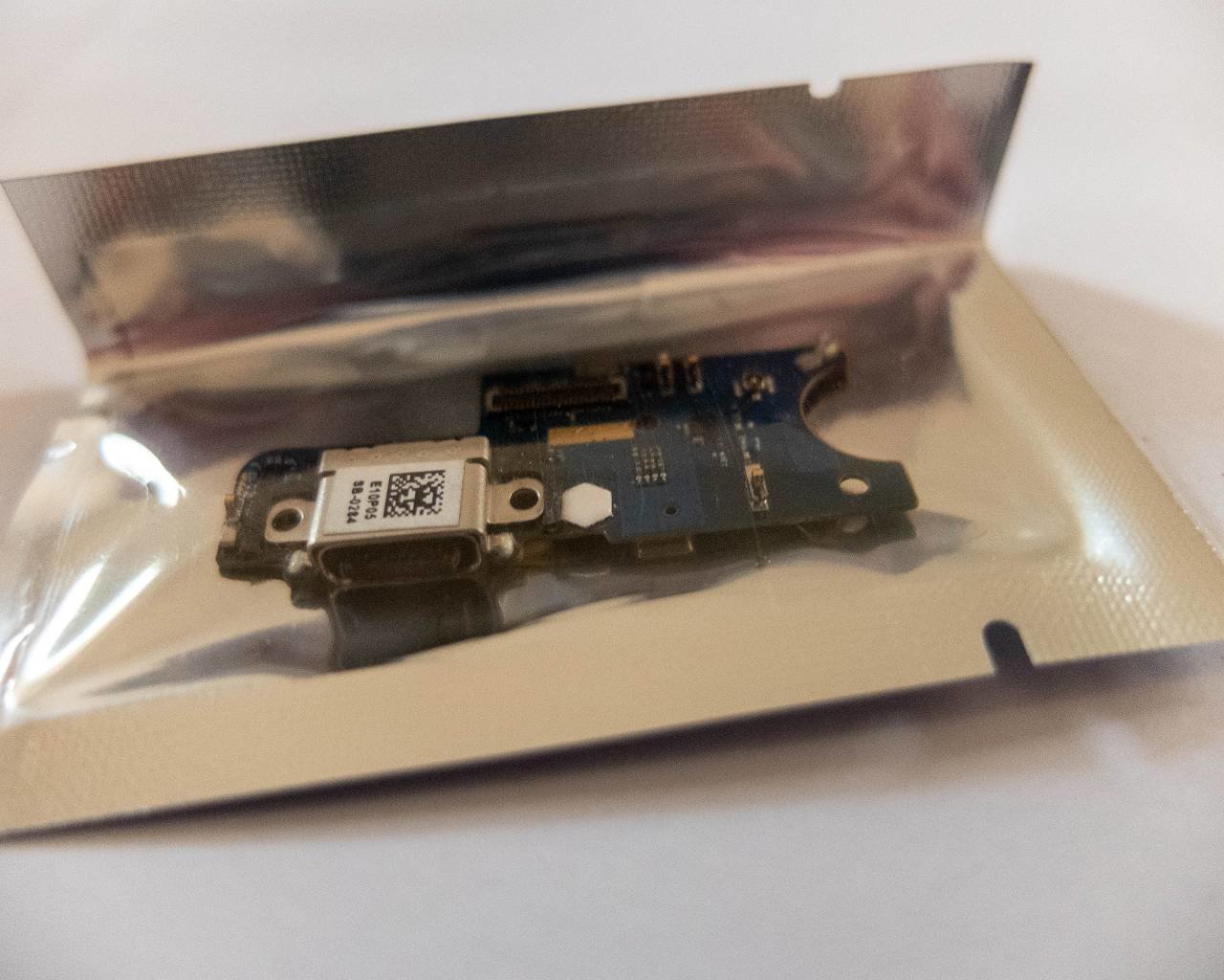

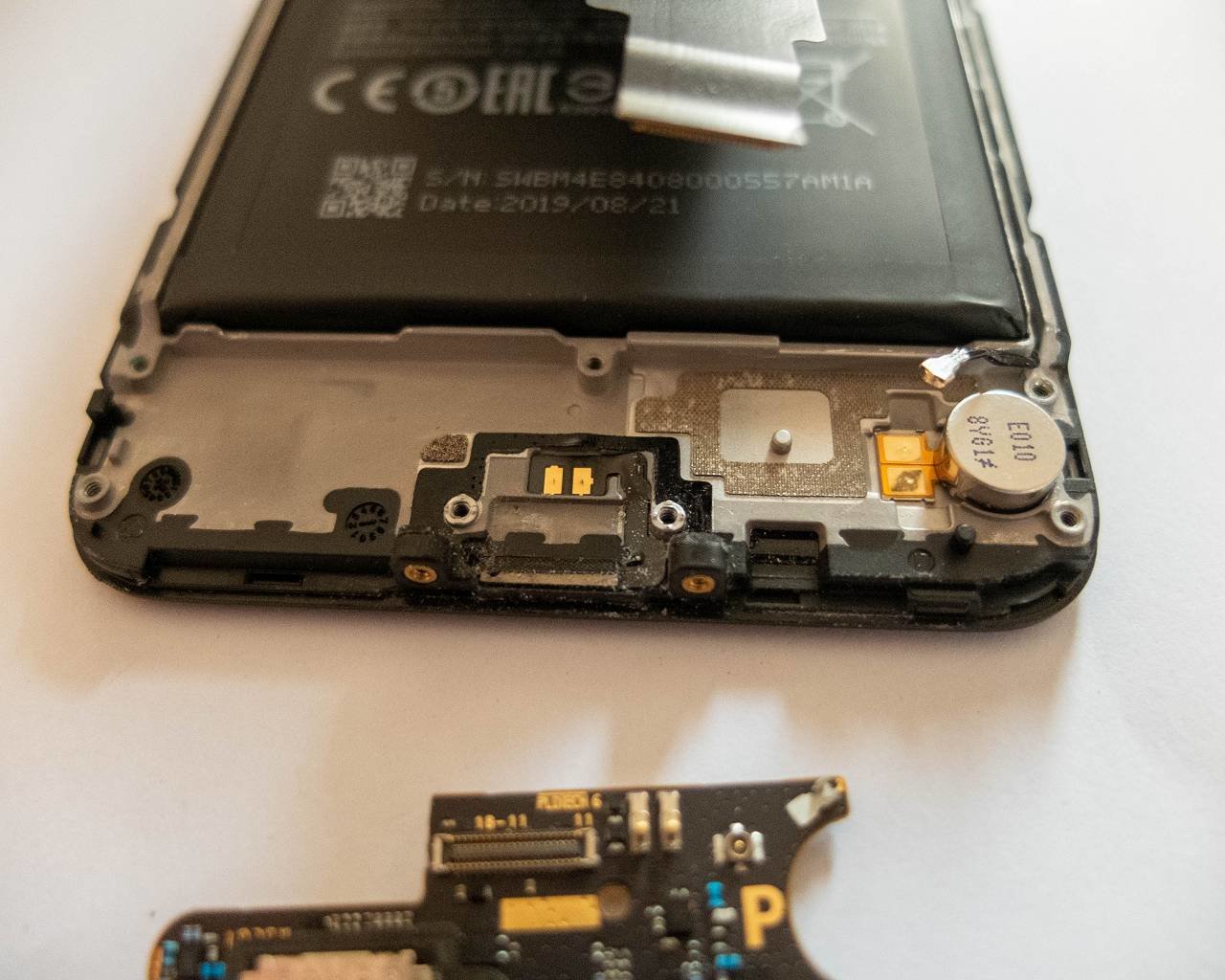

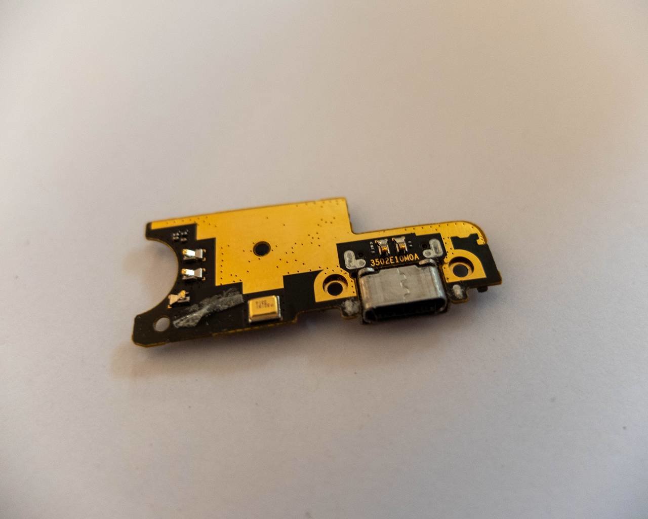

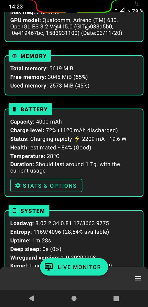

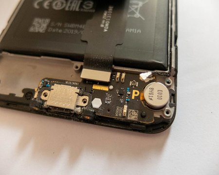

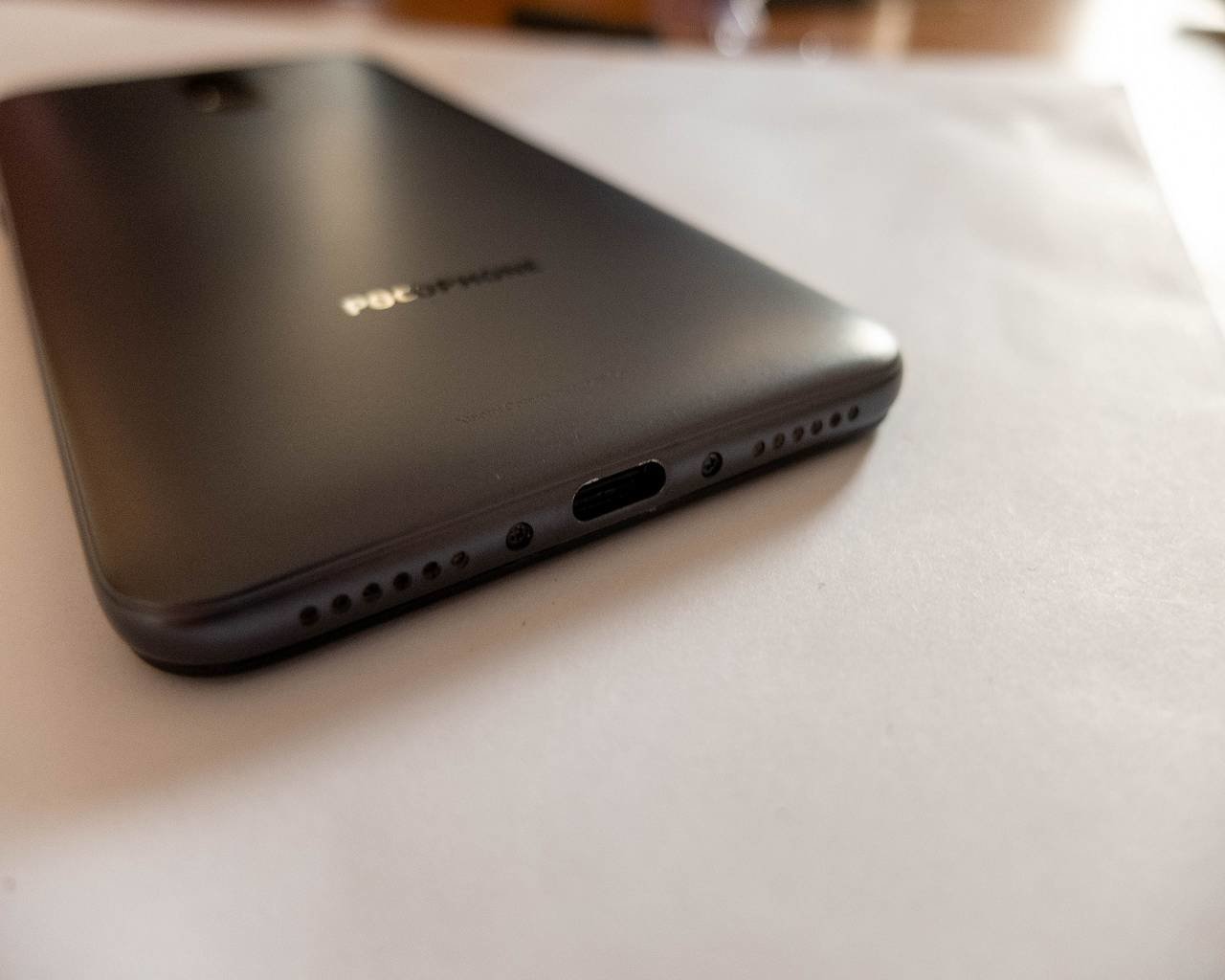

Buchse getauscht, rastet wieder satt. QuickCharge und Empfang sind normal gegeben. Die alte Buchse lud erst nach 15-20 Einsteckversuchen, das war schlimm.
Handy vor dem Müll gerettet :)

Ok - das Original hat offensichtlich 3 ICs auf der Platine, die das MM-Mobitec Teil nicht hat.
Die Platine wird einfach gesteckt nachdem die Abdeckung mit 7 Schrauben abgenommen wird?
Das sieht erst mal nicht so schwierig aus - sofern man den rückwärtigen Deckel sauber abbekommt...
30 Euronen und 1 Monat Lieferzeit ist natürlich eine harte Ansage - gerade auch, weil mein Poco erst im Juni ein neues Display bekommen hat. Da war ich auch schon mit 100 Stücken dabei...
Danke für die Fotos - das macht noch mal deutlich, dass die hiesigen Angebote für den kleinen Preis als Fake einzuordnen sind. Die fehenden ICs werden die Poco Funktionalität sicher derart einschränken, dass man diese Bastelei über kurz oder lang bereut.
Die wird man sicher bereuen, ja.
Das originale Modul war noch verklebt. Da musste ich aufpassen, dass das beim entfernen nicht durchbricht. Das war echt fest.
Ich habe eben nochmal nachgelesen. Meine KK wurde mit 26,13 Euro belastet.
