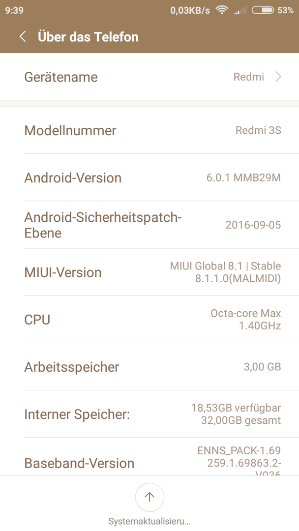

Kannst du mal einen screenshot von "über das Gerät" einstellen?

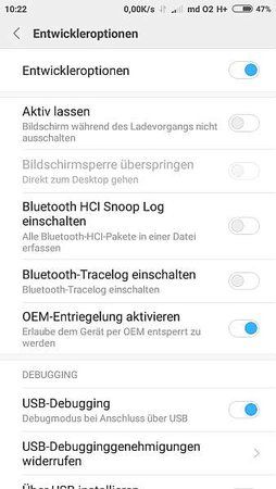

In den Entwickleroptionen ist neben USB-Debugging auch OEM-Entriegelung aktiviert?

Mit den stable Roms kenne ich mich nicht aus, nie genutzt, aber soweit ich sehe, gibt es davon (zumindest von der global) auch neuer Versionen, und ich bilde mir ein, normal sollten die auch OTA-Updates kriegen. Aber da muß man jetzt erst mal sehen, was tatsächlich für eine Version auf dem Gerät ist, s.o.

Die Bilder füge ich dir ein.
Entwickleroptionen habe ich so in den einstellungen nicht finden können.
Ggf. mußt du die Entwickleroptionen erst noch freischalten:
- bei über das Gerät 5-7 mal auf den Punkt MIUI-Version tippen, dann kommt eine entsprechende Meldung.
- danach findest du die unter Einstellungen/weitere Einstellungen, da muß es dann so aussehen wie im Screenshot:
Ansonsten sieht deine 8.1.1.0 exakt so aus wie meine, die ich damals per regulärem Update erhalten hatte, und mit der ich dann unlocken konnte - nur dass meine Menüs in Englisch waren (oder ich habe nicht nach Deutsch gesucht ;) Das Fon war eh noch in keiner Weise eingerichtet und sollte einfach erst mal unlocked werden.)
Wenn z.B. die OEM-Entriegelung noch nicht aktiviert war, ändere das und versuche es noch mal. Daß das Fon auch im Konto gefunden wird, ist schon mal gut!

Super, das wars :)
Vielen Dank für deine Hilfe, es lag tatsächlich in den Entwickleroptionen.

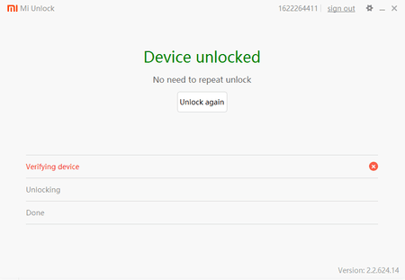

Hallo, ich versuche nun seid mittlerweile 24h mein Xiaomi Redmi 3S zu Unlocken, gestern habe ich dann die Schritte auf der Xiaomi Homepage befolgt und es kam einige Stunden später auch schon die Erlaubnis das ich es durchführen darf.
Ich habe dann wie in Ihrer sehr guten Anleitung beschrieben alles gedownloaded und mich im Unlock Tool angemeldet. Jedoch tritt jetzt folgende Fehlermeldung auf
Ich habe Entwickleroptionen freigeschaltet genau so wie OEM-Entriegelung und USB-Debugging sind aktiviert.
Mir ist schleierhaft wieso es nicht funktioniert, bitte um Hilfe :).
Vielen Dank schonmal :)
Da steht doch, das das Gerät schon "unlocked" ist. Das Entsperren des Bootloaders kannst du damit überspringen und direkt weiter zur "TWRP flashen" gehen
@det-happy OK vielen Dank, konnte mir zwar nicht erklären wie es schon unlocked sein konnte aber hat dank dir doch noch funktioniert :) vielen lieben Dank
