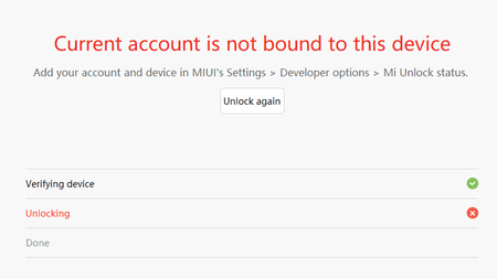

hallo Leute!
möchte ein Redmi 3 von EU Version auf Letztstand mit Global Version bringen (Gerät ist für die Fr. Mama vorgesehen)
Android Version: 5.1.1 LMY47V
Sicherheitsp.: 2150-12-01, also schon etwas veraltet
MIUI Vers.: 7.1.3.0(LHPCNCK)
Build.: LMY47V
bin jetzt schon etwas genervt/am verzweifeln mit dem Entsperren v. Redmi 3
will gar nicht rechnen, wieviel zeit ich jetzt schon verplempert habe,
Accunt ist soweit freigeschalten, alles sollte theoretisch funktionieren;
in den entwickleroptionen ist auch OEM Entsperrung u USB Debugging aktiviert
trotzdem klappts nicht, bekomme nach Durchlauf die angehängte Fehlermeldung
hab irgendwo im Forum was gelesen, von MIUI Version im Account zu hinterlegen... wo sollte das passieren?
Danke schon mal für Hilfe ;)

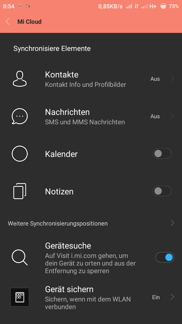

Ist die Geräte-Ortung beim Mi-Konto aktiviert?
yep, soweit alles aktiviert..

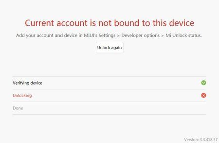

Ich versuche gerade bzw. seit gestern verzweifelt mein Redmi 3S Prime zu entsperren...
Die SMS mit der Erlaubnis der Devs kam schon nach etwa 15min., dann habe ich es versucht aber es brach immer bei 50% ab wie man das häufig im Netz liest...

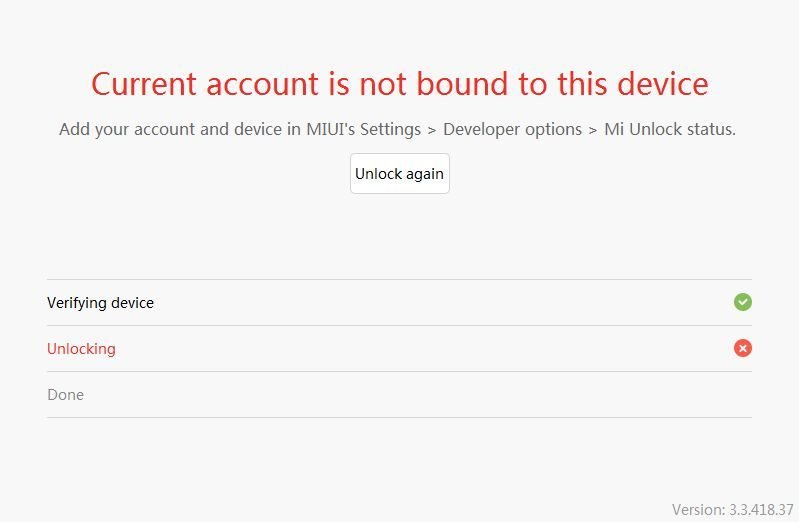

Habe jetzt die neue Version des Unlocker-Tools geladen und damit scheint es zu klappen... hier dann aber beim nächsten Schritt(unlocking) eine Fehlermeldung:
Das Geforderte habe ich dann getan, Gerät wurde registriert. Abermals in Fastboot und versucht zu entsperren aber dann bekomme ich wieder eine neue Fehlermeldung:

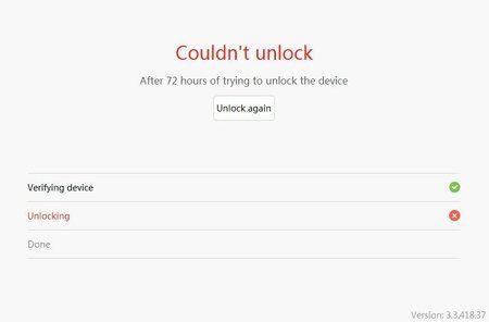

Warum ich jetzt vor einem neuen Versuch 72h warten soll erschliesst sich mir nicht, mit welcher Begründung!? :confused2: Ich wette auch nach 72h wird es nicht klappen!? Mal davon abgesehen dass ich keine Lust habe so lange zu warten da ich da jetzt schon gute 3h investiert habe... :glare:
Auch liest man im Netz von diversen Problemlösungen wie z.B. dass es angeblich nur mit einem MIUI 7 oder 8 ROM klappt... oder nur mit der offiziellen Global Dev ROM... ich habe aktuell die Global Stable ROM mit MIUI 9.
Würde mich sehr freuen wenn mir da jemand unter die Arme greifen könnte oder vielleicht noch einen Tipp hat! Danke sehr. :)
Hast du in den Mi Account Einstellungen die Geräte Ortung Aktiviert?
Habe ich jetzt.... falls das nicht vorher schon aktiv war(?).
Habe es gerade noch einmal probiert... muss wohl weiterhin noch warten bis zum nächsten Versuch, noch 58h. :o
Sooo, die 72h sind um... habe es gerade noch einmal probiert und es hat auf Anhieb geklappt! :thumbsup:
Jetzt gibts erstmal TWRP und Xiaomi.eu ROM für das gute Stück. :cool2:
