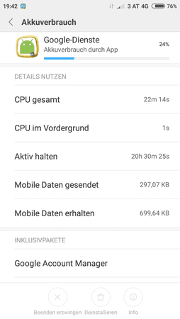

was ich nachwievor komisch finde das die google Dienste mit knapp 27 % dern größen Anteil am Akkuverbrauch haben - ist das bei euch auch so ?
Global Dev 6.9.22, Android-System: 29,1%, Google Play-Dienste: 8,1%, Android: 7,8%. Habe das Handy allerdings in den letzten Tagen auch nicht sonderlich intensiv genutzt, z.B. nix mit GPS. Was steht denn bei den Details beim Akkuverbrauch der Play-Dienste?
hmm gps hab auch nicht genutz - hier der screen der Detailseite der Google-Dienste:
so aktuell liege ich nach 2 Tagen und 11 Stunden für mich normaler Nutzung (mein S4 hält so annähernd 2 Tage bis ich auf absolut 0% bin) bei 39 % - also im Schnitt bei 1% pro Stunde Verlust und das bei Daten und Wlan immer an.
Denke das geht gut in Ordnung oder was meint ihr ?
