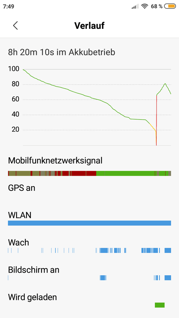

Konntest du dein Problem lösen,i ich habe nämlich schätzungsweise das selbe.
@Defybob ,
das ist allerdings ein starker Abfall.
Hast Du auch mal nachgesehen, welche Apps und welche Komponenten den meisten Verbrauch haben ??
Was zu sehen ist, ist dass Du sehr viel Mobilfunknetzwerksignal hast.
Bei Akku und Leistung mal auf Energie tippen und testen lassen, wie Akkuverbrauch gespart werden kann.
Da fallen vielleicht schon Apps auf, die viel Akku Ziehen.
Ansonsten bei den APPs die Einstellungen im Energiesparmodus ändern.
Da gibt es viele Apps, die sicher geschlossen werden können oder deren Hintergrundaktivitäten eingeschränkt
werden können,
da sie nicht ständig gebraucht werden.
Der Start dauert dann, wenn sie doch gestartet werden sollen etwas länger, dafür verbrauchen sie auch keinen Strom, wenn sie geschlossen sind.
Wecker, Kalender, WhatsApp etc sollten allerdings die vorgeschlagene Einstellung behalten.
Einfach mal probieren.

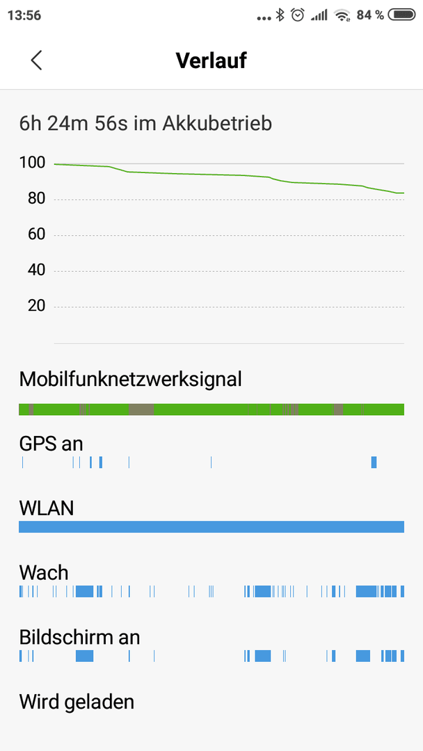

Mein Akkuverbrauch ist zur Zeit in 24 Stunden zwischen 48 und 60 %.
[doublepost=1545742786,1545742359][/doublepost]upload_2018-12-25_13-58-29.png

Hallo Pavilion,
das war anfangs auch so top Akkuzeiten.
Zusätzlich geht das Handy mehrmals Täglich Plötzlich aus dabei verliert derAkku rapide an Ladung (wie auf dem Screenshot in meinem Letzen beitrag).
Hab es schon zurückgesetzt ,bringt nicht wirklich viel.
Hab Google Duo die Daten gelöscht und automatisches Update verboten , hatte gelesen Google Duo hältdas System wach.
Bin drauf und dran einen Akku zu bestellen ,wobei das mit den Abstürzen nmeiner Meinung nach nicht dafür spricht das der Akku schuld ist.
