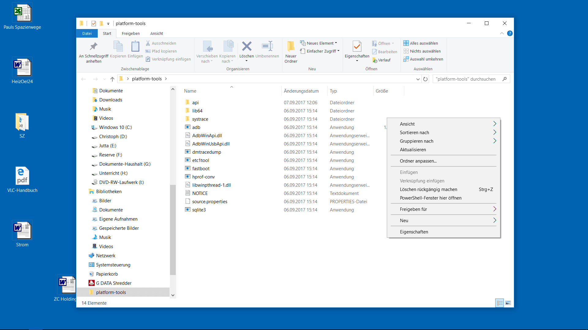

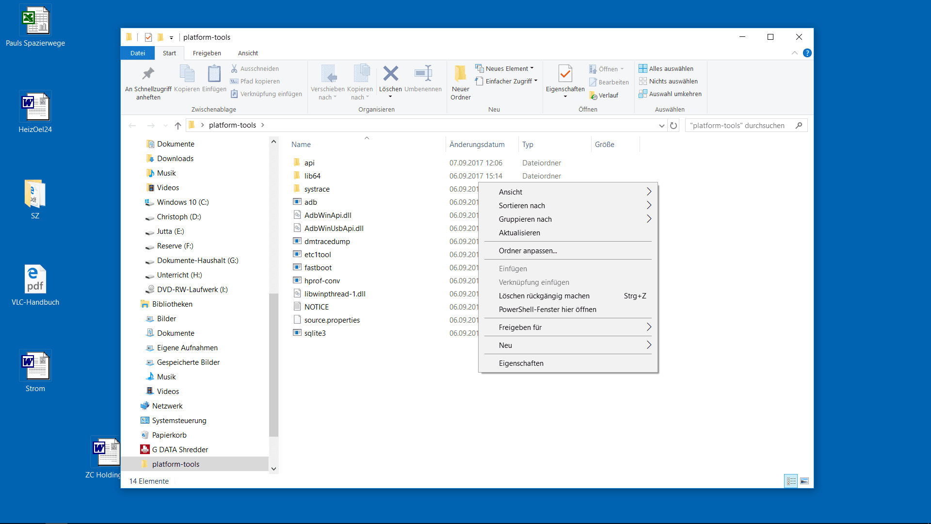

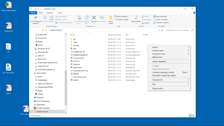

Das verdammte Windows 10 will aber nicht: Ich gehe in den entpackten Ordner "platform-tools" drücke shift und rechte Maustaste.Es öffnet sich das Fenster mit: "Ansicht/Sortieren nach" usw., aber kein Eingabefenster. Hängt das mit den Administratorenrechten zusammen, die bei Wiindows 10 dem Nutzer entzogen wurden?
Hast du genau geschaut? Bei mir steht das "Eingabeaufforderung hier öffnen" dann ziemlich in der Mitte von dem Fenster. Ansonsten sieht es auch alles gleich aus.
siehe Screenshots mit und und ohne Shifttaste
genau das ist mein Problem: Mit oder ohne shift-taste: das Bild sieht immer gleich aus(screenshot1 ohne,screenshot2 mit shift-taste

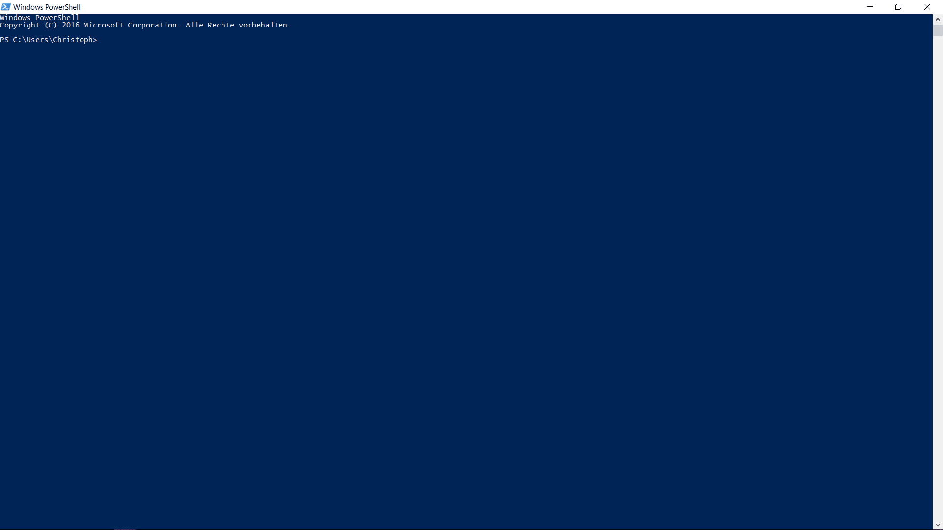

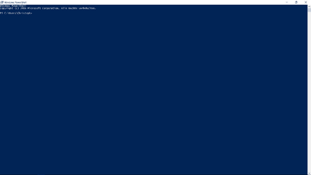

Was ist die "PowerShell"?
Anderer Weg:
Klicke auf Start und suche nach CMD in der dortigen Suche. "CMD.EXE" sollte erscheinen
In der Konsole dann mit dem Befehl
Code:
cd c:\[Pfad zu deinem platformtools Ordner]
zu deinem Ordner navigieren
...die Eingabeaufforderung... :D (zumindest eine der zwei Arten der Eingabeaufforderung unter Win10)
Reaktionen: Cua

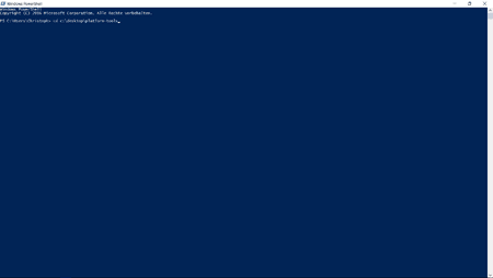

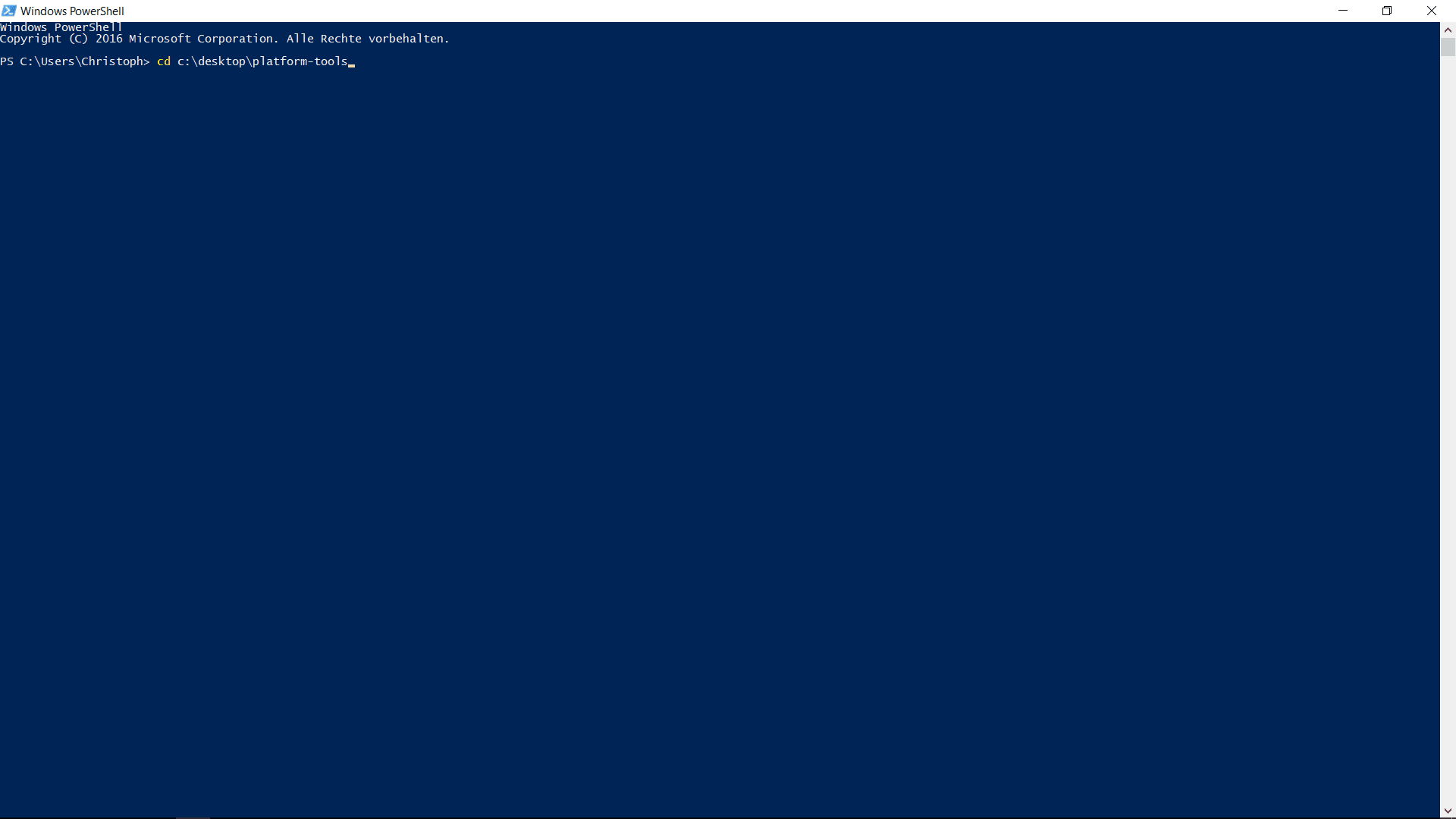

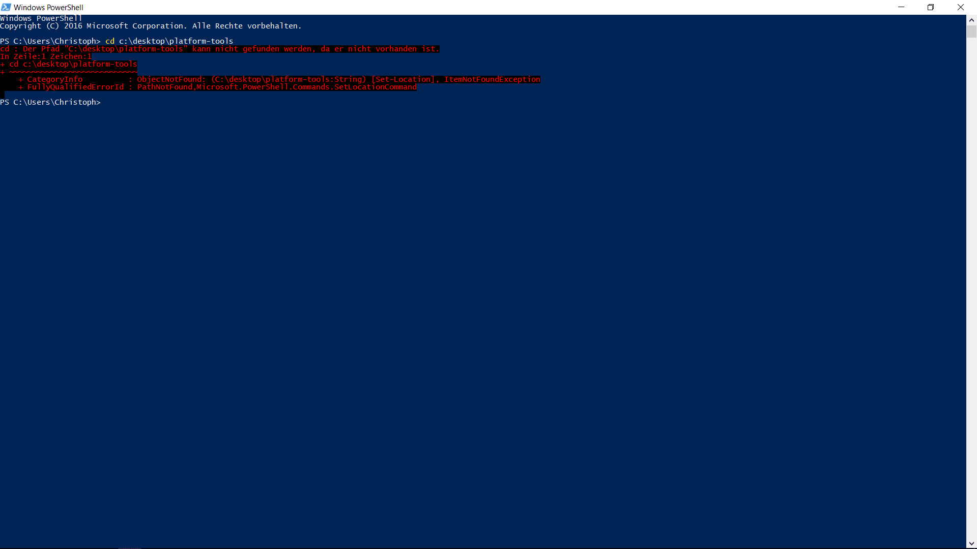

Offensichtlich scheitere ich bei der Pfad-Eingabe zur Ordnernavigation. Screenshots zeigen es.

Steht doch da, der Pfad existiert nicht.
bei dir müsste der dort liegen: C:\Users\Christoph\Desktop\platform-tools
Und wieso machst du die PowerShell nicht direkt in dem Ordner auf? wäre deutlich einfacher.
