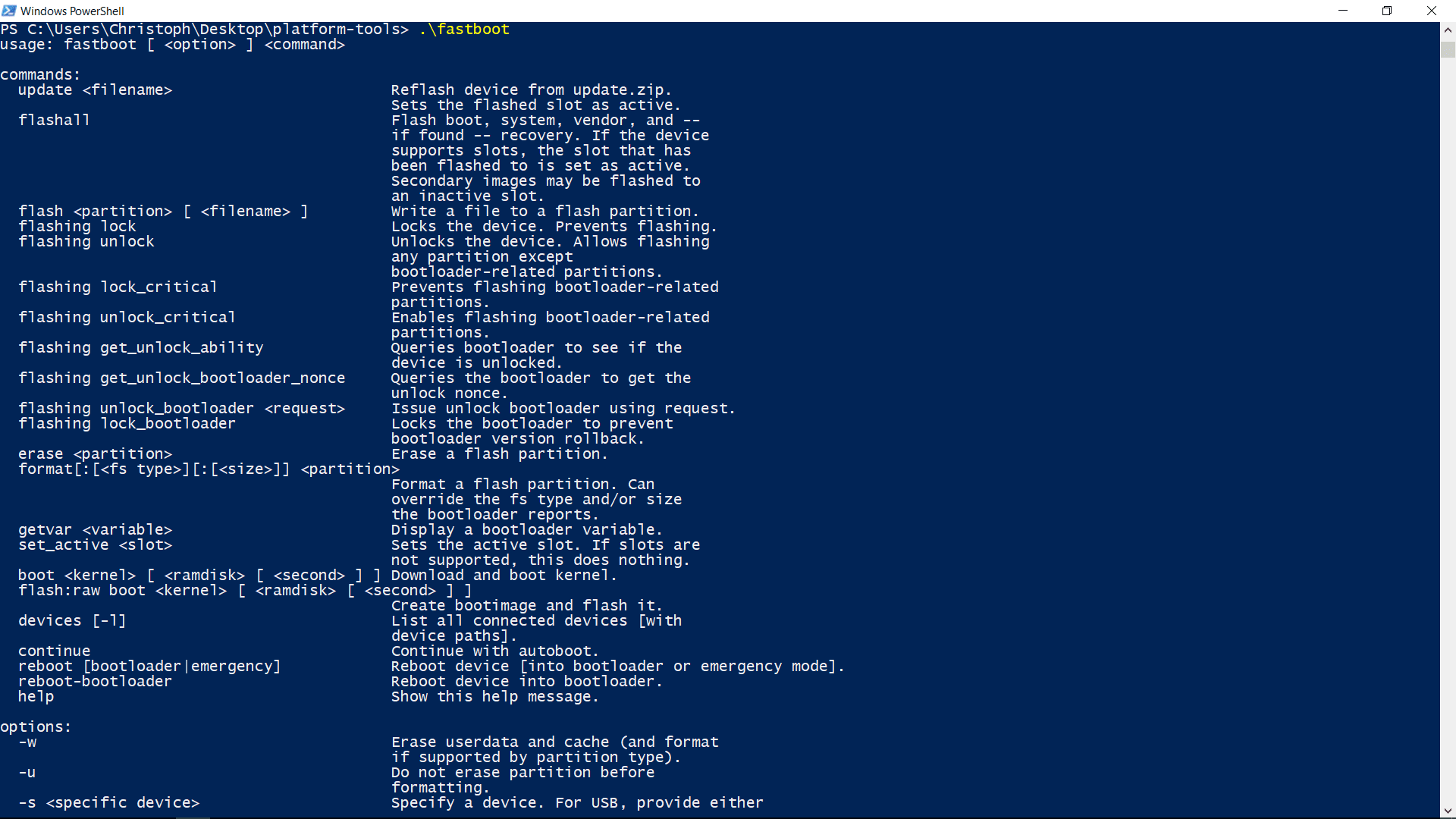

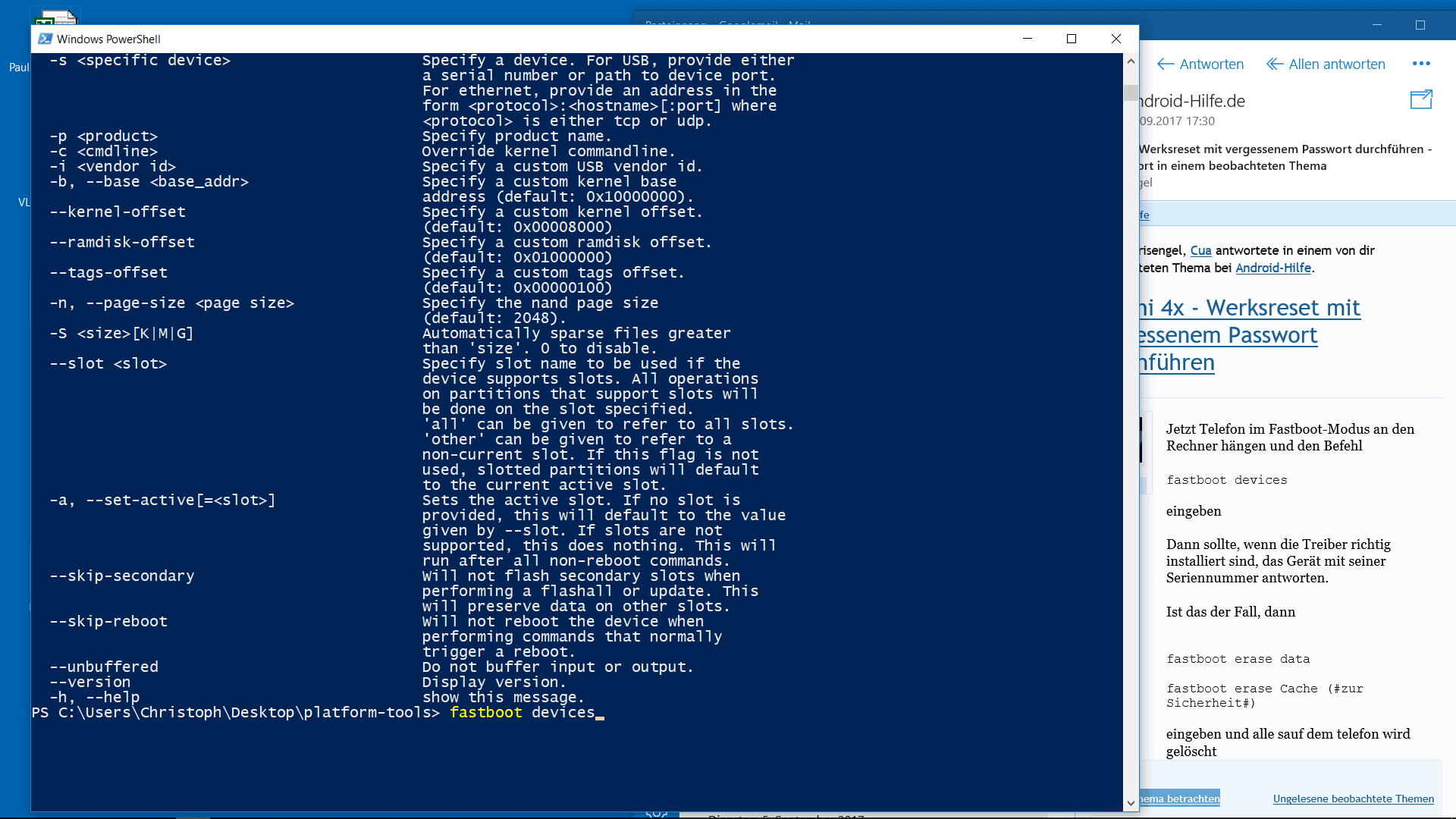

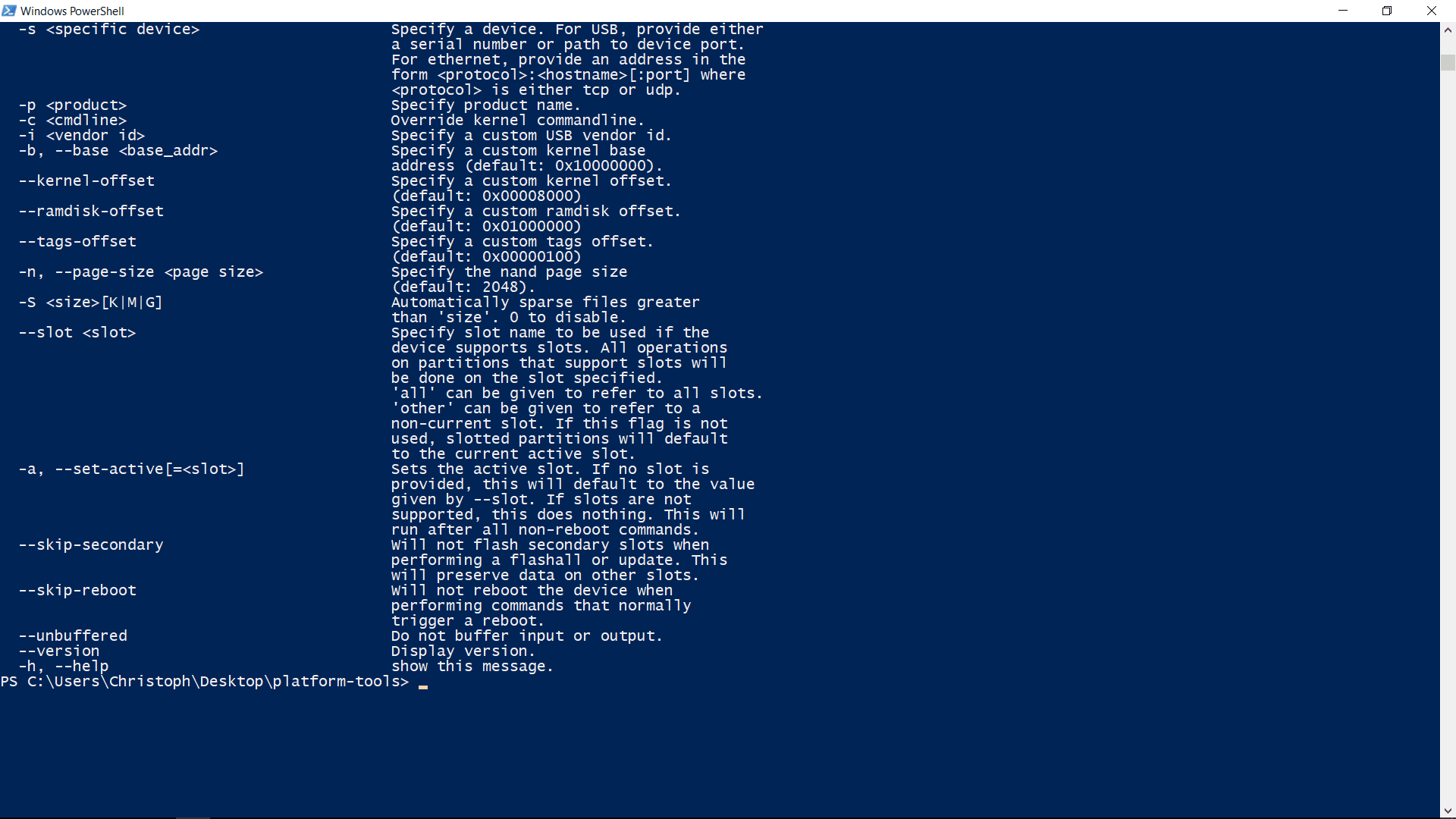

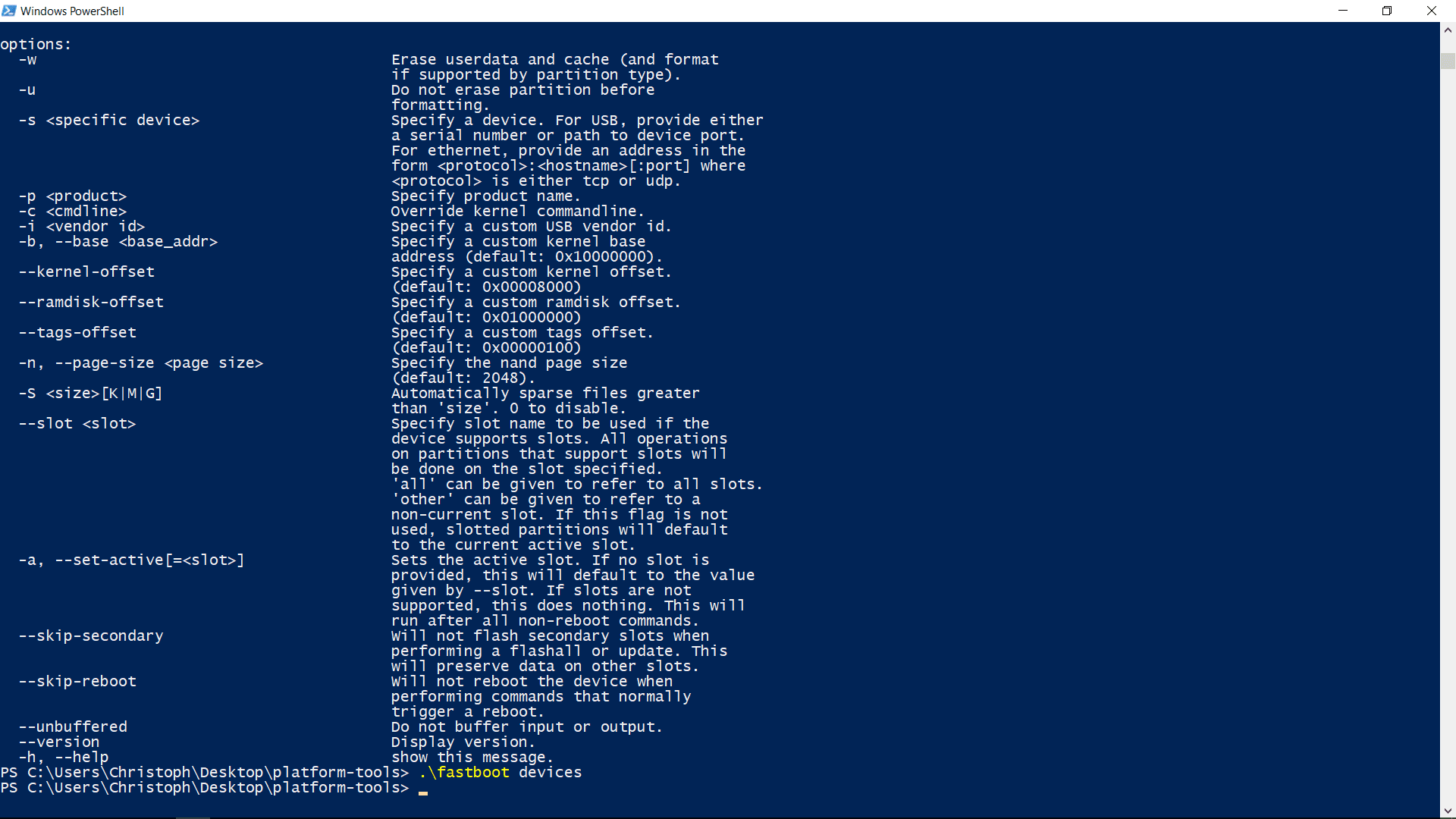

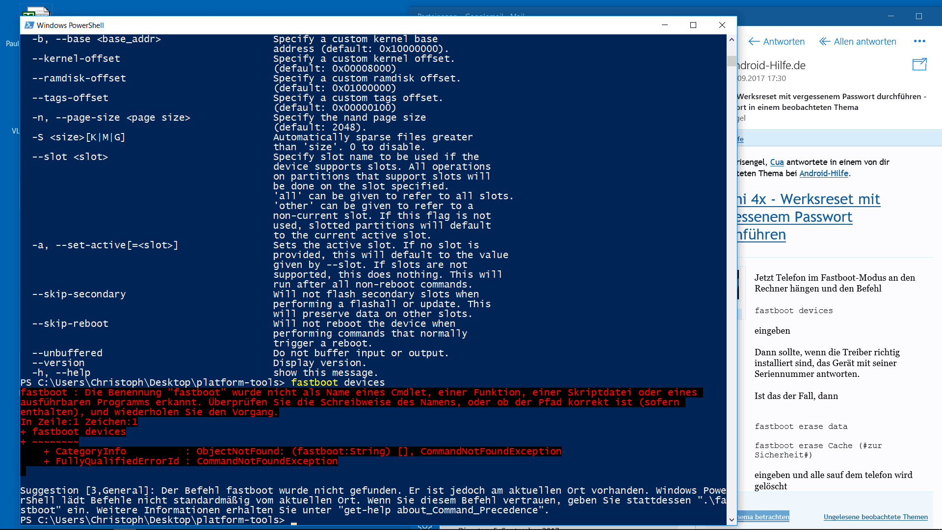

Kein Erfolg! Wenn ich- nach dem gestrigen letzten Stand- "fastboot devices" eingebe(screenshot 1), wird sozusagen wieder auf den Anfang gestellt (screenshot 2)
Was hat das mit den "richtig installierten Treibern" auf sich?

Dann setzt vor das fastboot mal noch "./" wie in deinem ersten Screenshot.
gemacht, hilft leider nicht
Hilft insofern, als dass du jetzt offenbar noch ein Treiberproblem hast. Dein Telefon wird nicht erkannt.

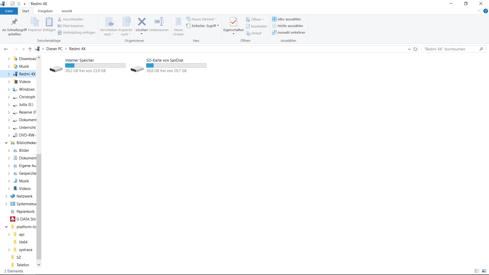

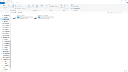

Wenn das Telefon im normalen Modus angestöpselt wird, erkennt es der Rechner (screenshot).
Leider kann der Laie nichts mit flashsoft anfangen!!

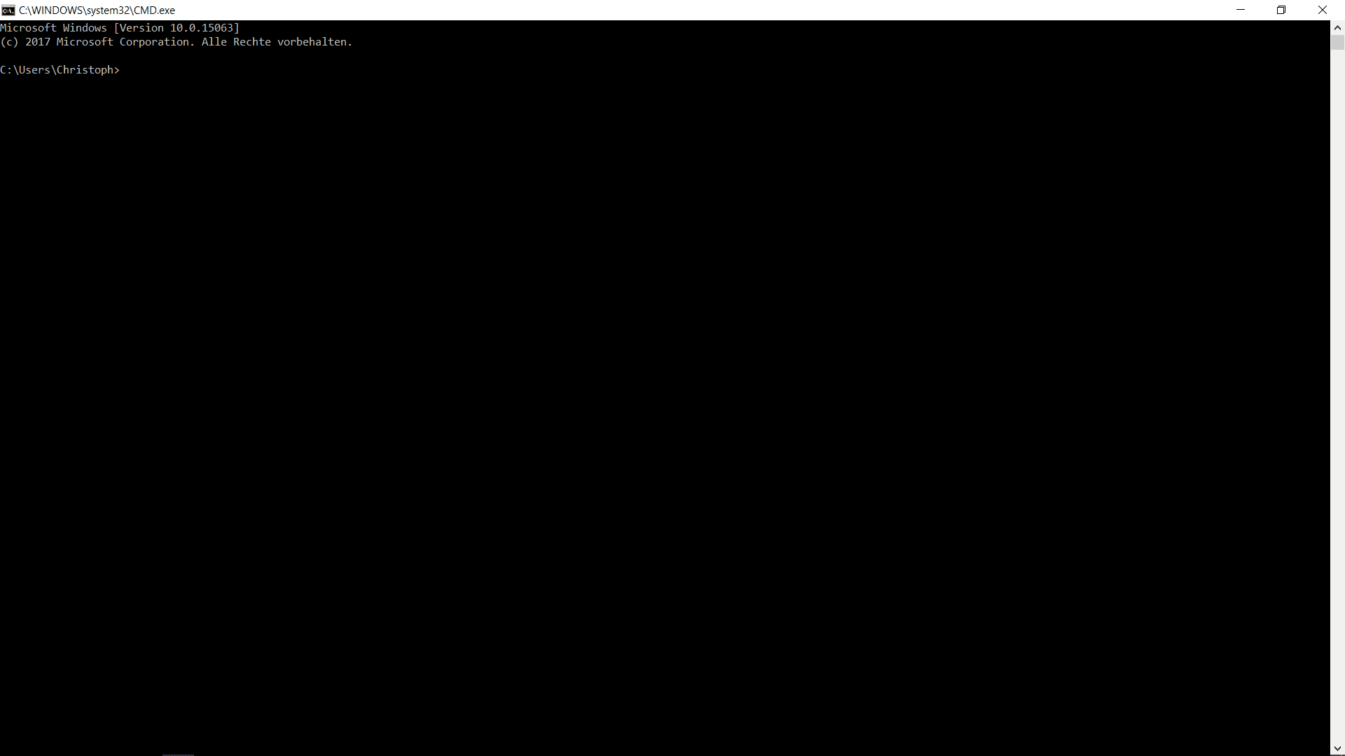

Vielleicht klappt es ja mit CMD?
Windows-Taste drücken und im suchfeld CMD eingeben
Dann die smd.exe öffnen und mit cd:\[deinPfad] in den Platformtools-Ordner wechseln. (Ich empfehle ja, den Ordner direkt nach C:\ zu verschieben und einen kurzen Namen zu geben)

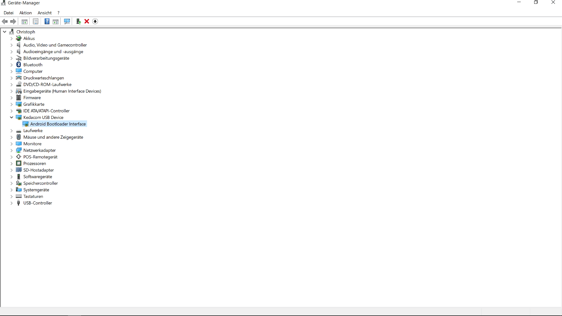

Was die Treiber angeht musst du gucken, was im Gerätewmanager steht, wenn dein Telefon im fastboot am Rechner hängt. Eventuell musst du den Treiber explizit zuweisen.
Bei mir (Win 7) hat das damals so funktioniert -> Pixel C wird vom PC nicht erkannt.
Sollte bei Win 10 ähnlich funktionieren

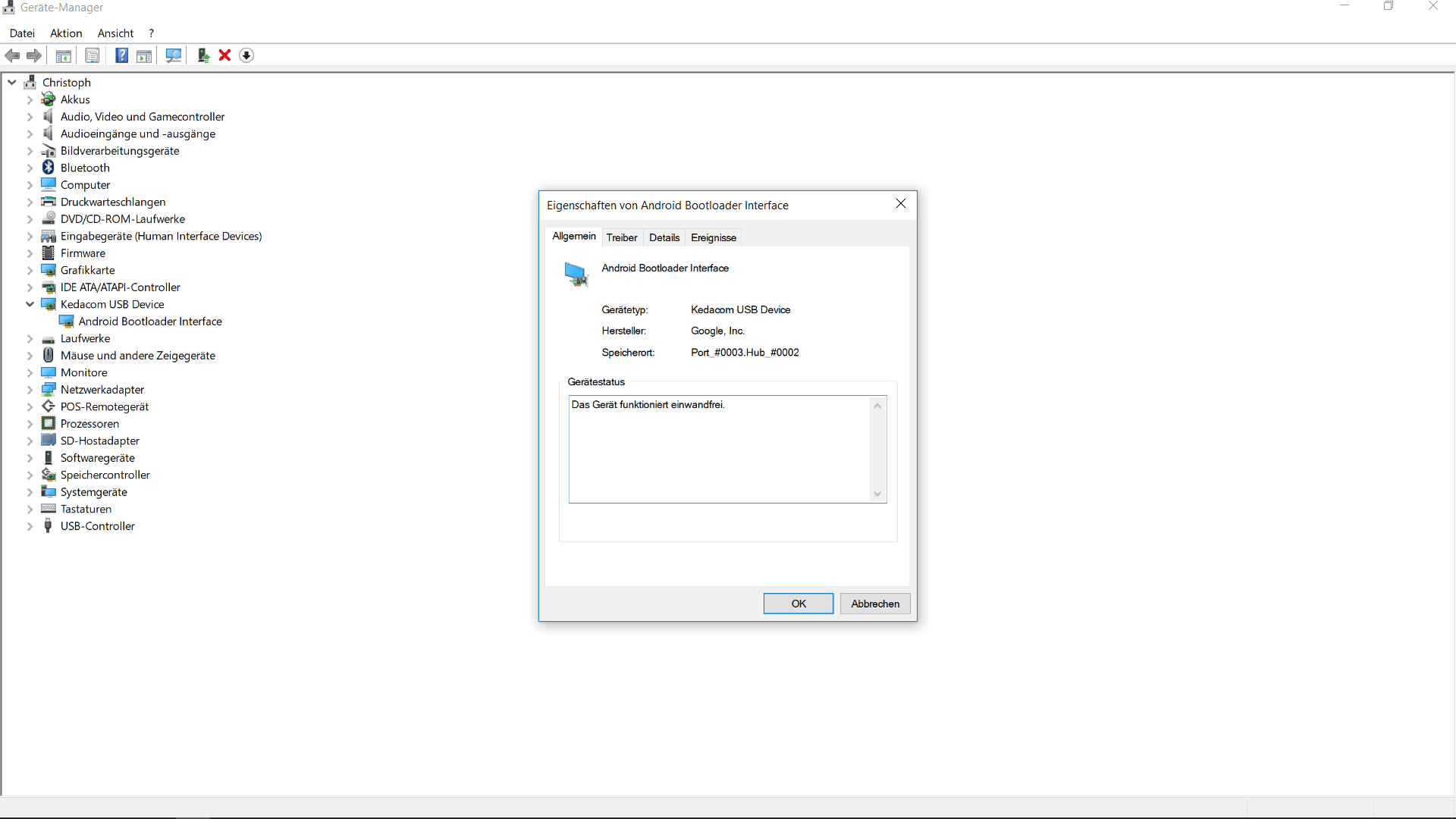

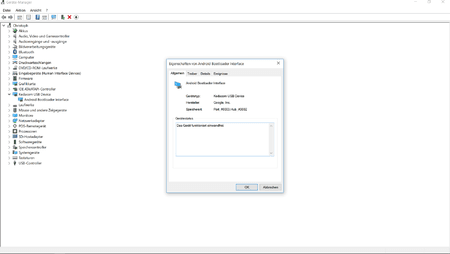

Soweit ich es beurteilen kann, zeigt der Geräte-Manager offensichtlich keine Probleme (Screenshot 1 / 2)

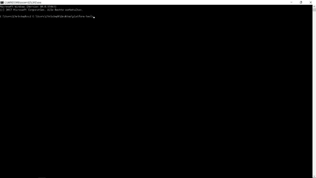

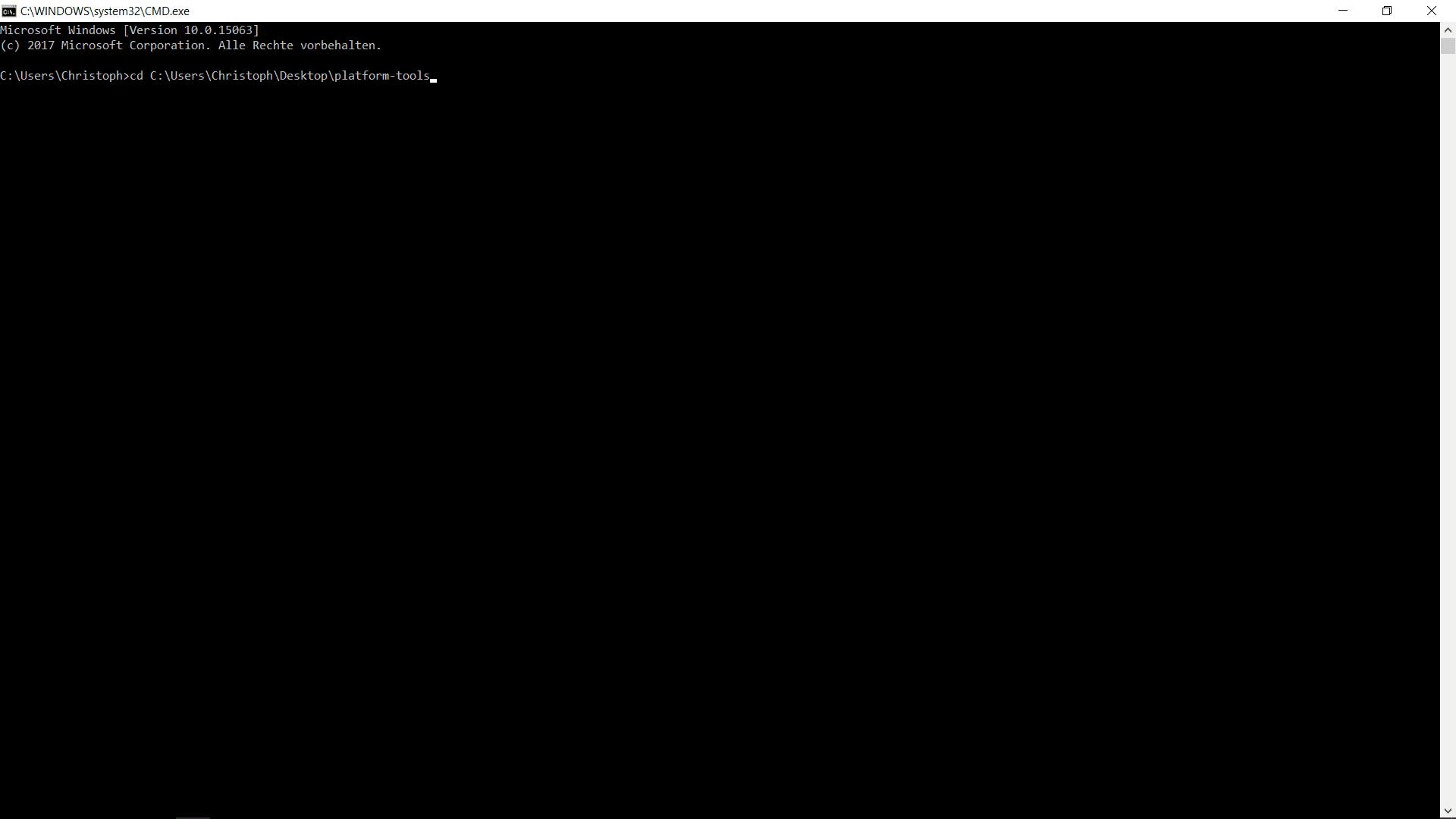

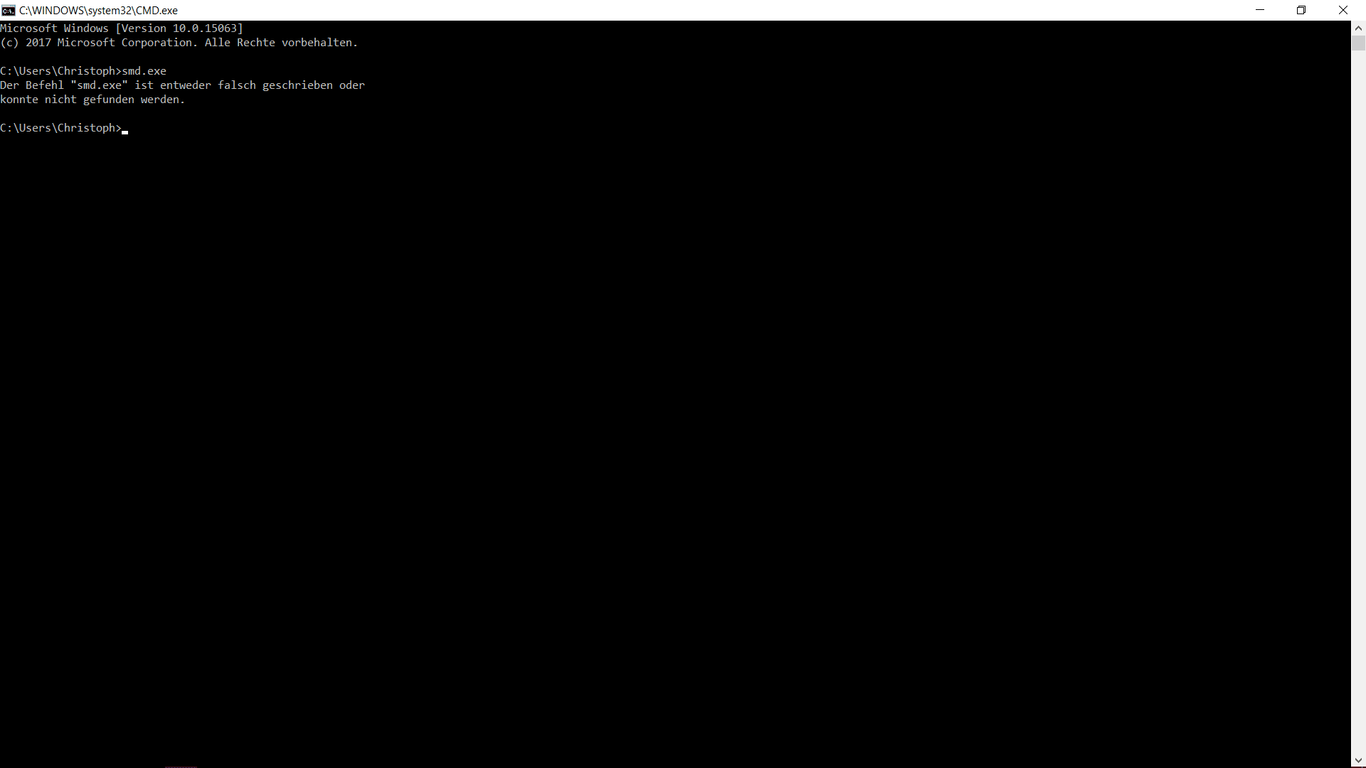

Bei dem anderen Rat scheitere ich mal wieder:(Screenshot 3/4)

du musst natürlich wieder in den Ordner Platform-tools
Code:
cd C:\Users\Christoph\Desktop\platform-tools
Jetzt ist die Konfusion total. Irgendwie sind die einzelnen Schritte durcheinander: Soweit verstanden: 1) Windows + R 2). Im geöffneten Fenster "CMD" eingeben 3) Es erscheint Fenster: "C.\Users\Christoph ". Aber dann? angehängter Befehl "smd.exe" wird verweigert, also,wie öffne ich smd.exe?
Und was heißt "ich muss wieder in den Ordner platform.tools".
Hoffentlich reicht die Geduld noch!!
smd.exe sagt mir nix :D Ich denke, du hast da was verwechselt. CMD ist das schwarze Fenster, das du aufgerufen hast.
Jetzt musst du dort in den Ordner wechseln, wo deine fastboot.exe liegt (also in den platform-tools-Ordner)
Du gibst also in das schwarze Fenster den Befehl
Code:
ein
Dann kannst du mit fastboot devices gucken, ob dein Telefon erkannt wird. Wenn ja, dann die bereits mehrfach geposteten Befehle fastboot erase data und fastboot erase cache eintippen und du hast dein Telefon zurückgesetzt.

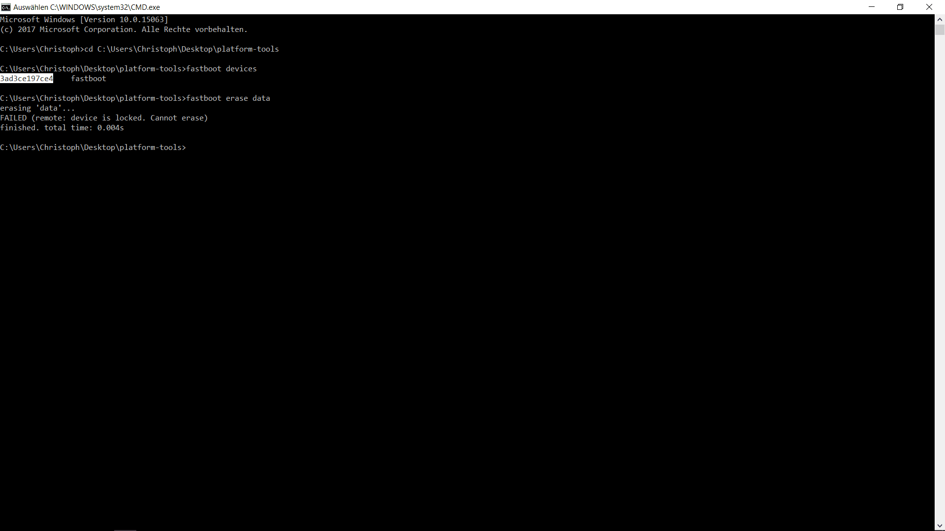

Es hat sich nur insoweit etwas getan, als jetzt nach der Eingabe (screenshot1) eine Buchstaben/Zahlenkombination (screenshot2) erschien(von mir unterlegt)

Das hab ich nicht gewusst. Das löschen via Fastboot scheint mit gelocktem Bootloader nicht zu funktionieren (Siehe Fehler
FAILED (remote: Device is locked. cannot erase)

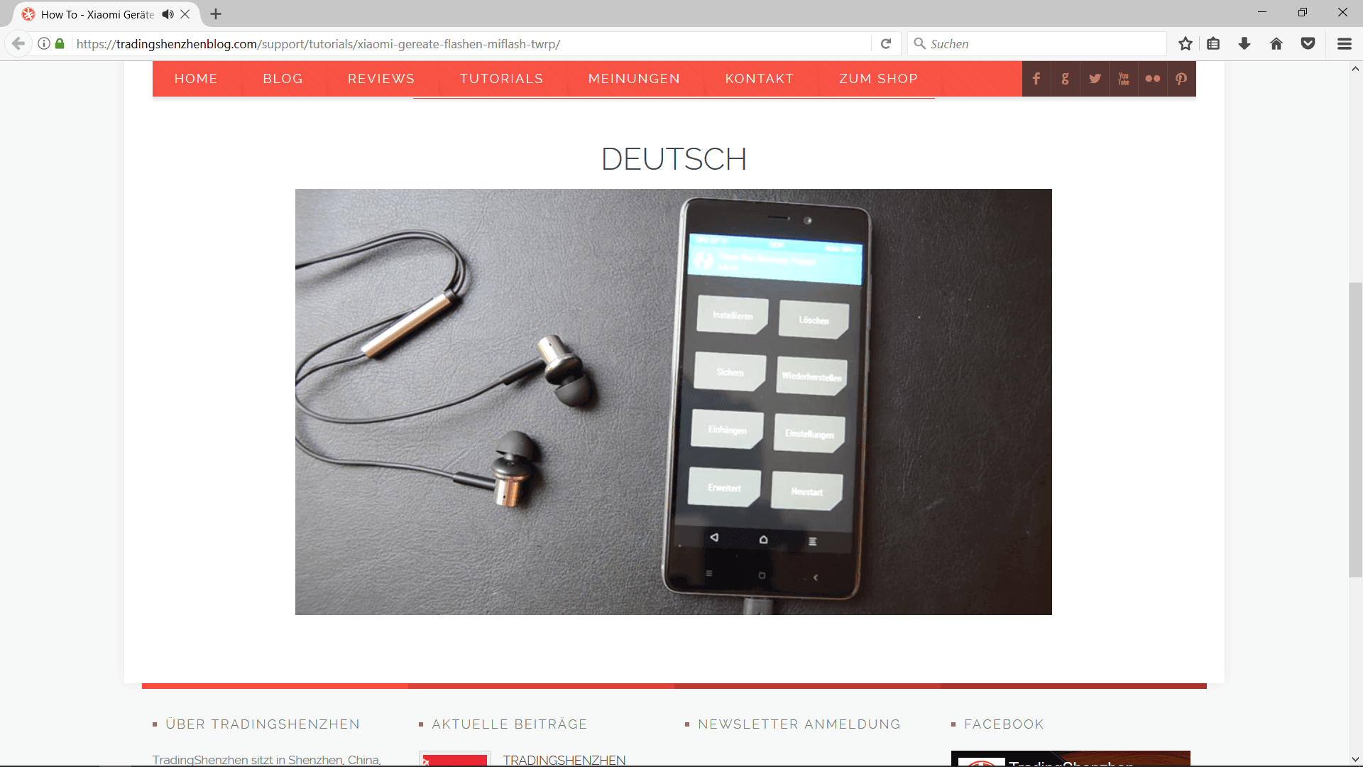

Was allerdings verwundert: Im Demo-Film erscheint ein umfangreiches Menü(screenshot), bei mir nur obige 3 Möglichkeiten. Alle weiteren Operationen in der Demo finden bei mir nicht statt, nur ein schwarzer Bildschirm und dann nach langer Pause die Grundeinstellung.Und das trotz gesperrtem bootloader, wie ist so etwas möglich??

Was allerdings verwundert: Im Demo-Film erscheint ein umfangreiches Menü(screenshot), bei mir nur diese 3 Möglichkeiten. Alle weiteren Operationen in der Demo finden bei mir nicht statt, nur ein schwarzer Bildschirm und dann die Grundeinstellung.
Aber wie dem auch sei, das Ding ist zurückgesetzt.
