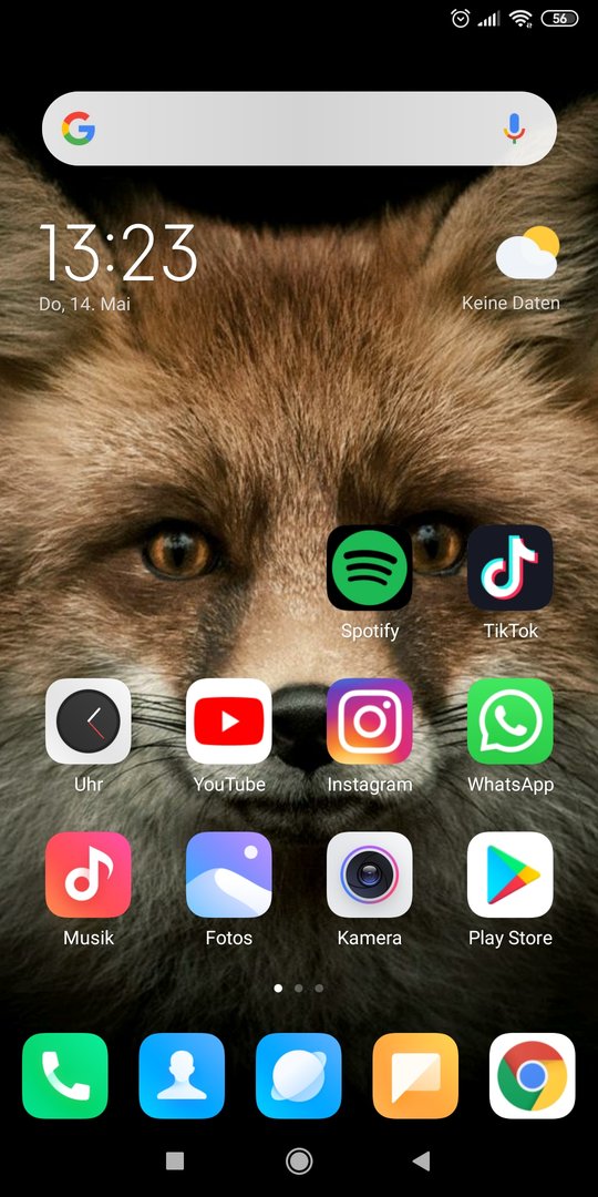

@Gaff wie kann ich meine app bilder also so wie die angezeigt werden endern weil bei mir sieht es nach einen update anders aus
also die symbole von den apps
@pew56 unter Einstellungen -> Themen. Da gibt es in Deutschland nur zwei von Werk aus. Man kann die Region ändern, dann gibt es mehr Themen, aber auch mehr Bloatware. Ist jetzt aber ein ganz anderes Topic, wenn ich dich nicht falsch verstanden habe.
ich meine das so das die symbole z.w. whats app musik anderser aussehen asl die bevor dem update waren und das ist bei allen apps bei mir so also die Icons sehen halt ander aus als sonst
also so die ganzen standart apps wie musik Fotos Kamera Uhr damals waren die mit ecken und jetzt sind die rund
Entweder ein anderes Thema einstellen ("Limitless" hat runde Icons, "Klassisch" hat abgerundete Ecken) und anschließend den Hintergrund wieder einstellen. Oder du hast irgendeinen externen Icon-Pack installiert der wieder aktiviert werden muss.
Hängt übrigens alles nochmal von Gerät und Firmware ab. Ich kann nur von meinem Redmi 5 Plus mit Android 8.1 und MIUI 11.0.2 ausgehen.
