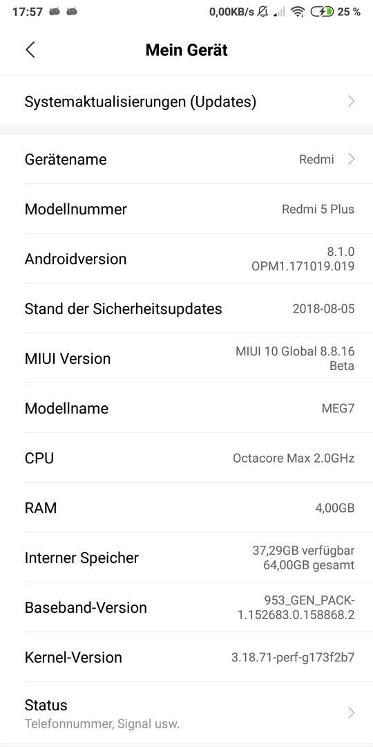

Das ganze sieht dann bei mir so aus:

Läuft denn damit bei dir ALLES ohne Probleme ?
Ich überlege, das Redmi5 damit zu flashen...

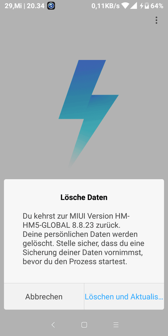

[doublepost=1535567881,1535567024][/doublepost]OK, Daten werden also alle gelöscht ?! Was genau sind die "persönlichen Daten" ?
Aber/und warum "kehre" ich "zurück" auf eine ROM? Ich dachte, die beta ist ein Upgrade auf MIUI 10 und Android 8.1 ?!?
WICHTIG - Alle Apps und Date werden GELÖSCHT!! - WICHTIG

Aber/und warum "kehre" ich "zurück" auf eine ROM? Ich dachte, die beta ist ein Upgrade auf MIUI 10 und Android 8.1 ?!?Anhang anzeigen 655289
Darüber habe ich mich anfangs auch gewundert.
Aber es ist definitiv die Version mit MIUI 10.

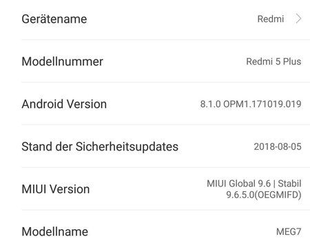

Habe heute Vormittag das update auf 8 ganz normal über OTA erhalten.
Reaktionen: kotao
Danke für die Info. Es ist aber immer noch MIUI 9 und noch nicht 10.
Immerhin aber Oreo :)
