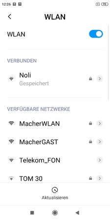

Hallo liebe Community,
ich bin neu hier und hatte bereits gesehen, dass Ihr bei einem ganz ähnlichen Problem fließig geholfen habt. Ich verstehe leider zu wenig von dem Thema, um das eigenständig zu lösen. Daher bitte ich Euch um Hilfe.
Zum Problem:

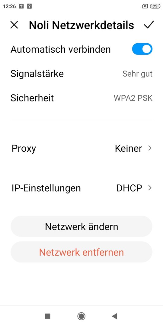

Unter den WLAN Einstellungen wird mir als Verfügbares Netzwerk das Netzwerk mit dem NAmen "Noli" angezegt. Mit anderen Geräten und Xiaomi Handys ist eine Verbindung mit diesem möglich. Bei dem Versuch das Redmi 7a mit dem Netzwerk zu verbinden passiert nach der Passworteingabe nichts mehr. Selbst wenn ich ein falsches Passwort eingebe, erhalte ich keine Meldung "Verbindung fehlgeschlagen", so wie es normalerweise der Fall wäre. Mir wird lediglich folgendes aus dem Anhang angezeigt (siehe Anhang).
Erstelle ich mit einem anderen Handy einen Mobilen Hotspot, kann sihc das Redmi 7a problemlos damit verbinden und hat auch Internet zugriff.

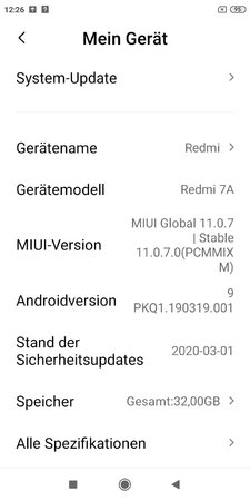

Ein Update der Firmenware und ein Reset auf Werkseinstelolungen (Handy) waren bis jetzt erfolglos.
Wie sollte ich jetzt weiter vorgehen? Wie kommt es, dass ich keine Meldung "Verbindung fehlgeschlagen", bekomme?
mit besten Grüßen
Inicoi

Mal blöd gefragt: An dem Router, ist da 2.4GHZ und 5GHZ zu einem Netzwerk verbunden? Das ist nämlich Standardmäßig der Fall. Wenn ja, trenn die beiden, indem du Ihnen unterschiedliche SSIDs gibst und schau dann ob sich das Gerät verbindet. Wenn nicht, k.a. bin ich echt ratlos :D
Vielen Dank für die Antwort.
Ich habe die SSID von 2.4GHZ und 5GHZ unterschiedlich benannt. Leider ohne erfolg. Auch hat das ausschalten von 5GHZ nichts gebracht. Das Radmi 7a hat weiterhin das selbe Fehlerverhalten.
Als Router wird der Telekom Speedport Smart 3 verwendet.
Weitere Versuche die Erfolglos waren:
  • Netzwerkverbindung per QR-Code von einem anderen Handy
  • Netzwerkverbindung per QR-Code vom Speedport
  • "Gerät manuell hinzufügen" durch die MAC-Adresse des Redmi 7a in der Speedport Oberfläsche
Kann ich statt DHCP die IP-Einstellungen manuell vornehmen? Ich weiß leider nicht woher ich die Informationen für Gateway, Präfix, DNS 1 und DNS2 bekomme
Hmm, mir fällt dann nur noch ein, den Router eventuell neuzustarten. Den Rest am Smartphone hast du ja schon gemacht.
Das Netzwerk vergessen auf dem Smartphone hast du sicherlich auch schon, oder? Wenn das alles nix hilft, würde ich das Gerät zurückschicken und ein neues verlangen, weil normal ist das nicht.
Meintest du mit Reset am Smartphone folgendes?
  • WLAN -> Weitere Einstellungen -> Gespeicherte Netzwerke verwalten -> Netzwerk entfernen
  • Verbinden & teilen -> WLAN,mobile Daten & Bluetooth zurücksetzen
Beides wurde ohne Erfolg ausgeführt.
Muss ich vielleicht ein Zertifikat installieren?
Oder gibt es eine Einstellung im Entwicklermodus, die man noch ausprobieren kann?
Oder gibt es Firewall Einstellungen am Handy die man ausschalten kann?
Könnte die MAC-Adresse a4:45:19:93:e8:dc zu einem Problem führen?
Das Problem mit dem Zurücksenden ist, dass dieser Fehler wahrscheinlich nicht reproduzierbar ist, da das Smartphone sich mir anderen Netzwerken verbinden kann :(
Mittlerweile hat sich das Problem gelöst.
Nach einem Update der Router Firmenware kann sich das Redmi 7a problemlos mit dem Internet verbinden.
