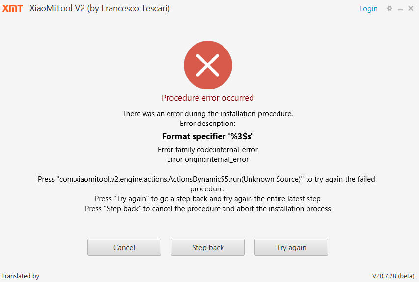

Hast du mal die Xiaomi Tool V2 installiert, das bringt die Treiber mit.
Xiaomi Tool V2 hab ich jetzt installiert. Wenn ich da auf "Mods root and twrp" gehe kommt diese Fehlermeldung:
Und ADB findet das Handy in fastboot noch immer nicht.

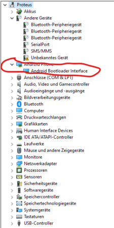

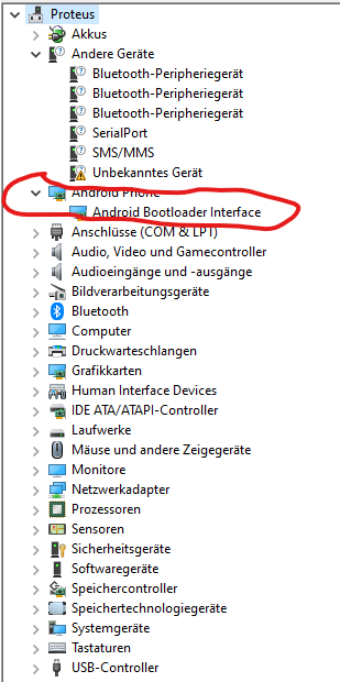

Im Gerätemanager als was ist es im Fastboot angezeigt?
Ich meine, wenn ich in CMD "adb fastboot boot..." eingebe, kommt nur "waiting for device". Oder wenn ich es in Fastboot Mode anstecke und "adb devices" mache, findet er nichts.
Im Gerätemanager wird es als "Android Bootloader Interface" angezeigt:
@roman
Er kann auch im Fastboot Modus kein ADB DEVICE erkennen.
Im Fastboot ist die Abfrage
fastboot devices
adb fastboot als Befehl geht schonmal gar nicht.
ADB ist im laufendem System also Handy an.
Fastboot ist im Fastboot Modus, dort gibt es keine ADB Befehle.

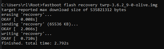

Ich denke, ich hab twrp jetzt installiert:

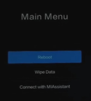

Wenn ich aber ins Recovery boote, dann komm ich noch immer in das redmi recovery, wo reboot oder wipe data zum auswählen sind. 🤔
Reaktionen: rene3006
@roman
Wie hast du rein gebootet?
Nicht über Befehl gehen.
Wenn der Recovery Flash fertig ist, dann Handy aus.
Lautstärke Lauter und Power drücken und in TWRP Booten.
Ansonsten lege oder hast ja im ADB und Fastboot Ordner die TWRP img drinn.
Die am besten auch noch auf SD oder Stick kopieren oder im internen Speicher des Handys.
Dann mal Fastboot boot deine twrp Version.
Im TWRP dann die Kopierte installieren
Reaktionen: roman
Yes, jetzt hats geklappt!! Danke!!!
