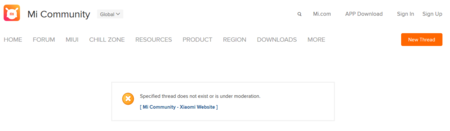

@zx6-axel Herzlich willkommen auf Android-Hilfe :)
Dein Link geht leider nicht (mehr). Man erhält nur die Fehlermeldung "Specified thread does not exist or is under moderation."
Du müsstest also eine deutsche Anleitung schreiben, wenn du hier Nutzern mit diesem Problem helfen möchtest.

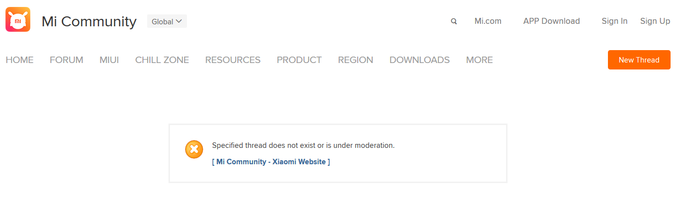

@zx6-axel Ich sehe nur das:
Da mir oben "Message" angezeigt wird: Handelt es sich vielleicht um eine private Nachricht (was hier den "Unterhaltungen" entspricht)? Die sind nämlich nicht öffentlich einsehbar. Wenn du in dem Forum eingeloggt bist, geht für dich der Link aber. Logge dich doch einfach mal beim Mi-Forum aus und probiere deinen Link dann nochmal ;).
@Verpeilter Neuling Aua jupp hattest recht, war wohl nur für die MI User
