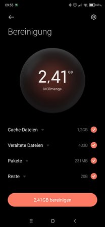

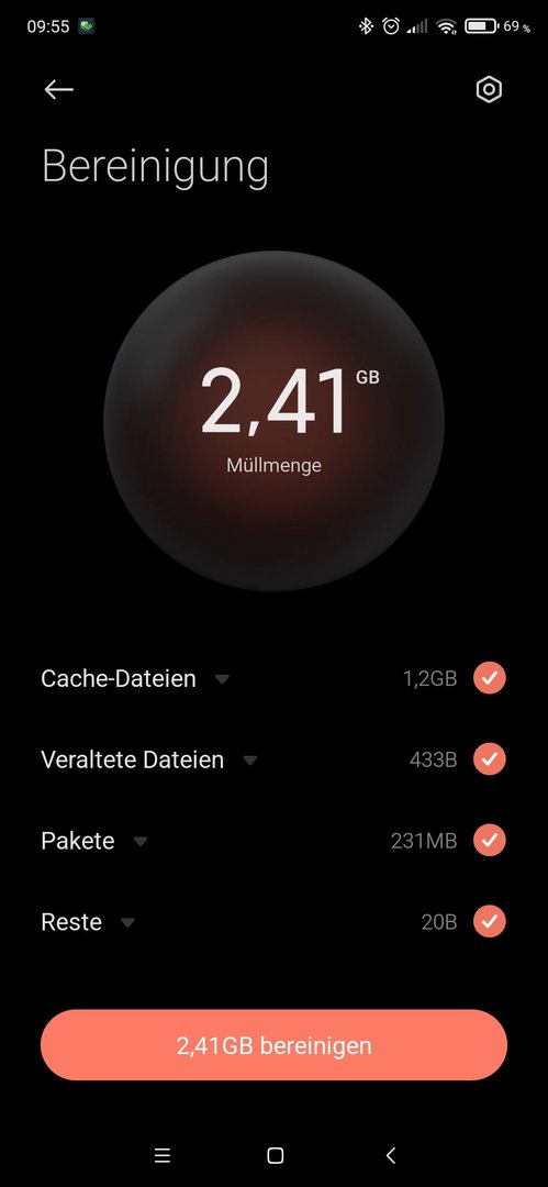

Guten Tag Community,
Ich habe folgendes Problem: ich hab eine Notiz App mit der ich meine Notizen an die Statusbart Pinne. Durch die Berinigungsapp wird aber das anpinnen verhindert. Wenn ich in der Bereinigungsapp bin wird mir das Feld "Ausnahmen" angezeigt aber mir ist es nicht möglich dort eine Ausnahme hinzuzufügen. Weiß jemand wo das geht? Handy ist das Redmi 9c.
Vielen Dank im voraus!
LG Hannes

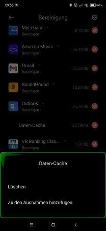

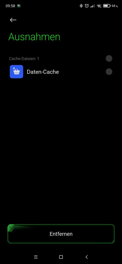

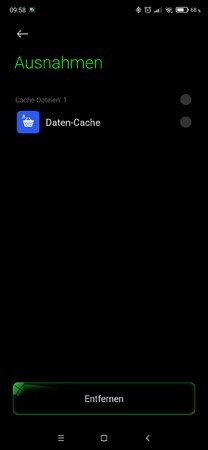

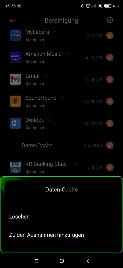

Moin Hannes,
die Ausnahmeliste, so scheint es mir, lässt sich nur über die Bereinigen-App füllen (und löschen):
Starte den Bereinigen-Vorgang:
Wähle das Wunsch-Paket o.ä. aus (langer Druck) und wähle "Zu den Ausnahmen hinzufügen".
Das funktioniert bei:
- Cache-Dateien
- Veraltete Dateien
- Paketen
Funktioniert nicht bei:
- Reste
- Speicher
Mit Bitte um Feedback :smile:
