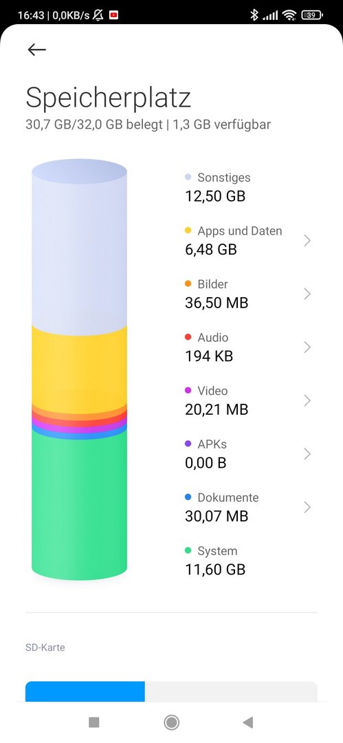

Hallo in die Runde!

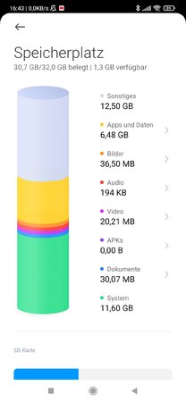

Folgendes Problem, das anscheinend öfter auftritt, ich aber bisher keine Lösung im Netz gefunden habe: Mein 32 GB großer interner Speicher ist fast voll, davon über 12,5 GB unter "Sonstiges". APKs 0, Apps 6,5 GB, System 11,6 GB, Audio, Video, Bilder und Dokumente ca. 1 GB (da fast alle Daten auf SD-Karte).
Schließe ich das Smartphone an meinen Computer an, werden nicht alle Dateien angezeigt, gesamt lediglich 19 GB, "Sonstiges" ist leider nicht dabei. Tools "DiskUsage", "ES File Manager" etc. versucht, bereinigt habe ich auch immer wieder.
Was kann ich tun, um den von Xiaomi angesammelten Datenmüll loszuwerden, ohne alles auf Werkseinstellungen zurücksetzten und nochmal installieren zu müssen? Das Teil wir immer langsamer )-:
Vielen Dank für Infos vorab!
Reaktionen: KisteMIU9
@Saganon Unter Sonstige zählen alle die nicht in die anderen Kategorien passen.
Zu Themen,Backups,Downloads, WhatsApp, Telegram usw.
Hier händisch verschieben,löschen usw

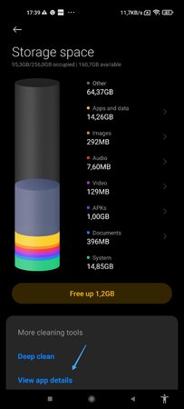

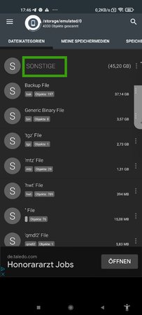

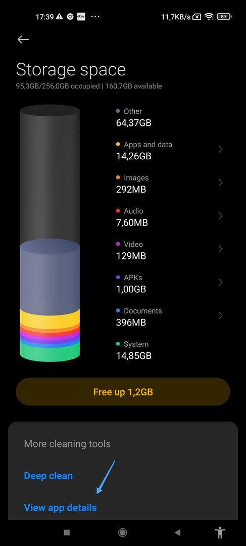

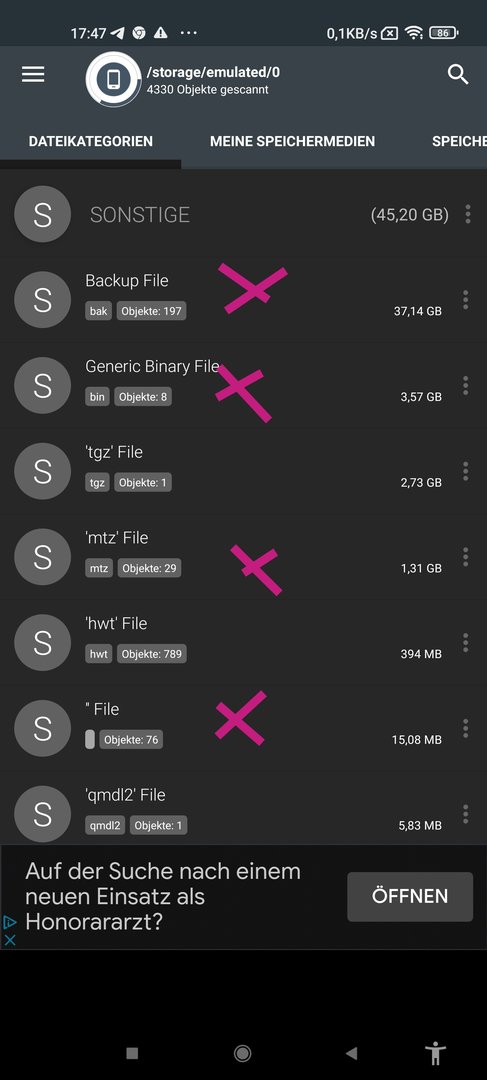

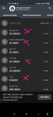

@Saganon
Geh mal da drauf
Bild 1 unter Speicher
Oder da drüber, dann hast eine grobe Ansicht.

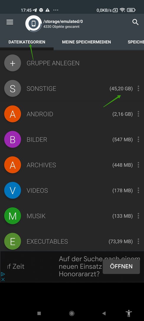

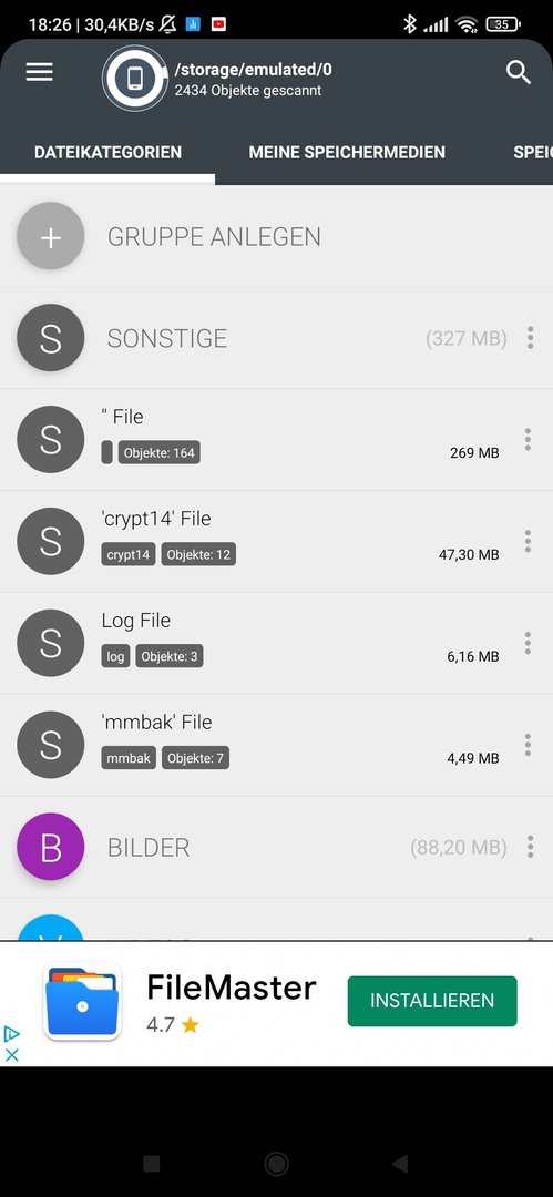

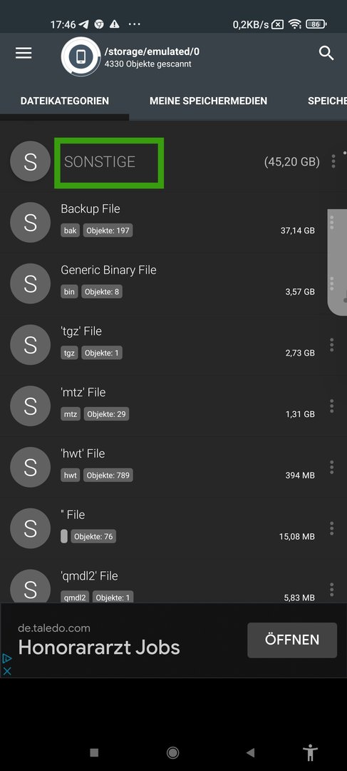

Das könnte interessant sein: "Device Storage Analyzer" - Storage Analyzer & Disk Usage - Apps on Google Play
Wenn ich zb damit auf Sonstige oder Sonst wo hingehe wird mir aufgeschlüsselt wohin die Datei gehört.
Oben auf Dateikategorien - dann auf Sonstige - dann kannst jeweils auf die anderen drücken um mehr zu sehen
Unter den kreuzen ist jeweils die Kategorie drunter.

Genau da möchte ich hin!

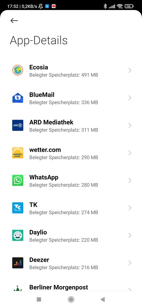

Bei mir wird das nur leider nicht angezeigt, unter App-Details bekomme ich nur die einzelnen Apps + deren belegten Speicher angezeigt, siehe Screenshot.

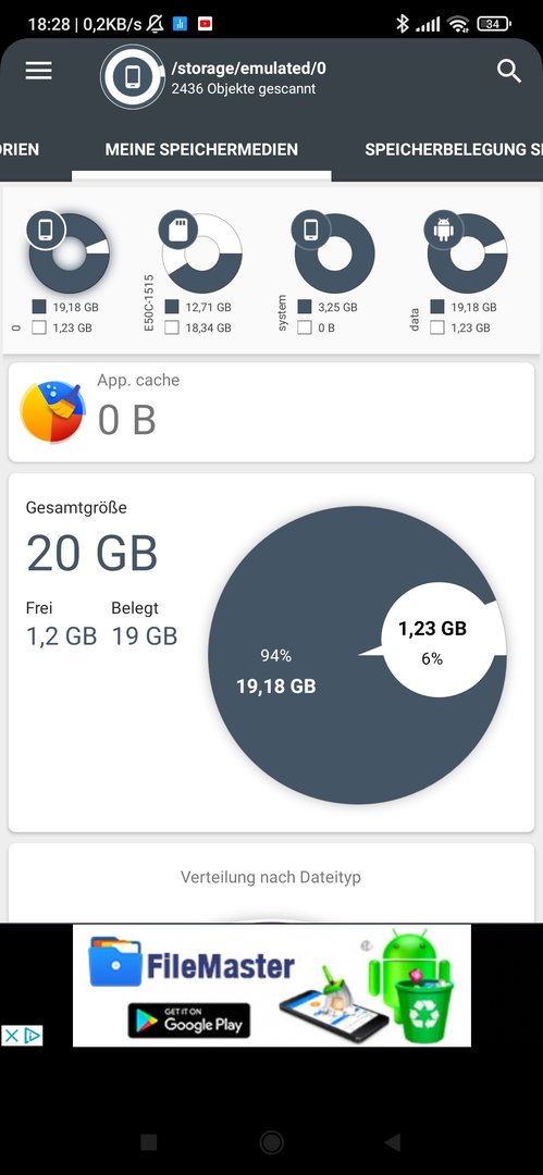

@Saganon
Ok, dann versuche mal die App aus #4
Reaktionen: HerrDoctorPhone
Gleiches Problem, Daten werden nicht angezeigt )-:
Saganon schrieb:
Was kann ich tun, um den von Xiaomi angesammelten Datenmüll loszuwerden, o........ Das Teil wir immer langsamer )-:
Daran bist du aber auch nicht unschuldig. Das Problem ist meist Hausgemacht.
Wenn ich dein Bild von #5 anschaue, dann komme ich schon mit deinen Apps auf gut 1,4 GB, sehe leider nicht die Morgenpost.
Da mal bei allen den Cache leeren, sind zum Teil unnötige Dateien.
ZB. Wetter, was interessiert einem das wetter von letzter Woche, oder die gespeicherten Caches Datein von Ecosia?
TK weiß ich nicht was das ist, aber Berliner Zeitung, da sind noch die Bilder und Schlagzeilen der letzten Tage drin.
Einer Bekannten von mir, auch ständig voll und lahm, sie hatte ARD, ZDF, Facebook und alles was so interessant sein könnte auf dem Handy, das hat nur noch Dateien runtergeladen bis sie einen großen Teil runtergeschmissen hatte, dann lief es wieder einigermaßen.
VG
DOC
Reaktionen: thomaspan und rene3006
HerrDoctorPhone schrieb:
...sehe leider nicht die Morgenpost.
Morgenpost nebst Tagesspiegel sind weiter unten (-:
Bin ich alle schon mal durchgegangen, alles gelöscht, inkl. Daten, hat gerade mal 3,5 GB gebracht, ich durfte nochmal alles neu eingeben und die Apps waren erstmal schnarchlangsam. Das kann es doch auch nicht sein!

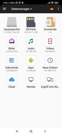

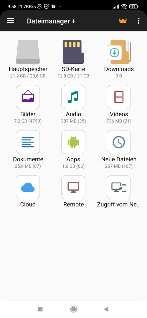

Dateimanager+, x-plore, BD-Dateimanager runtergeladen, nix. Es wird nie der volle Speicher angezeigt, der Dateimanager+ erkennt immerhin 23,6 GB, die anderen nur 19 GB...
