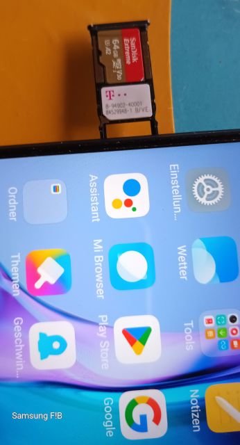

Wenn ich das richtig verstehe, ist im 1. Slot eine Sim Karte drin, im 2. eine 64GB Speicherkarte (das ist keine Sim).

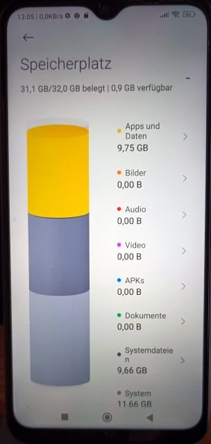

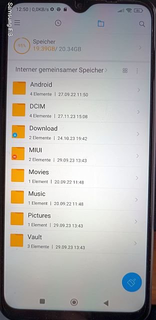

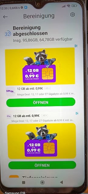

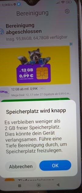

Zum besseren Verständnis hänge ich mal ein paar Fotos an, vielleicht erkennt jemand den Knackpunkt.
