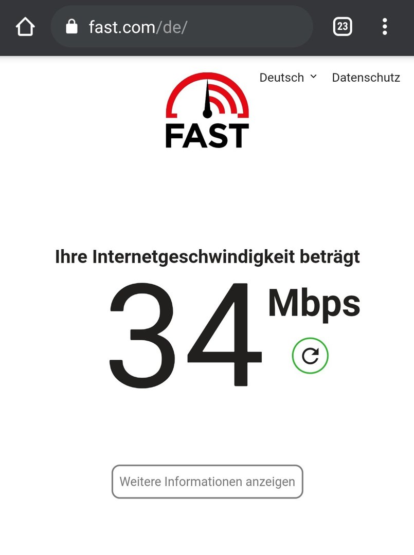

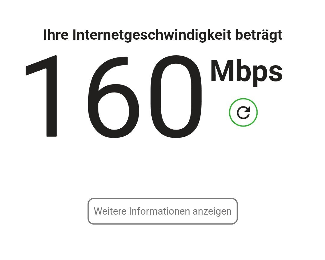

Habe eine Fritzbox 6660 und nutze Sie nicht als Reapeter. Entfernung 2m. Bin in 5 GHz
Kurzer klick auf Flugmodus und dann geht's wieder

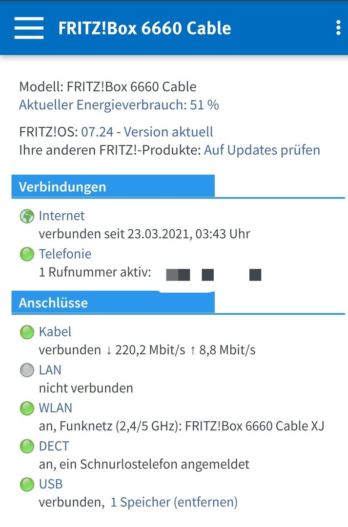

Nutze nur die 6660 Cable.

Ich vermute, dass der höhere Wert zustande kommt, während Du per 5 GHz verbunden bist und der Niedrigere, während die Verbindung per 2,4 GHz besteht.
Du könntest, während Du den langsamen Wert hast, in der Netzwerkübersicht der Fritzbox nachsehen, welches Band für die Verbindung des Redmi angezeigt wird. Das Gleiche kannst Du dann machen, wenn Du den vollen Speed hast. Gerne jeweils einen Screenshot posten.

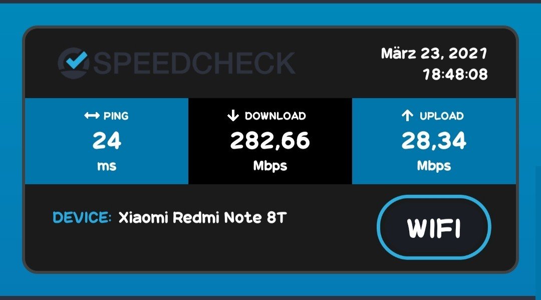

Hast du für 2,4 und 5 GHz verschiedene SSID's vergeben?IMG_20210323_184928.jpg
Das ist mein Speed Test Note 8T und 6660 Cable.
velos schrieb:
Die Einheit K ist nicht richtig.
Das gab es beim 56K Modem.
Richtig ist MBit/s 😉 vom Anbieter.
