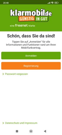

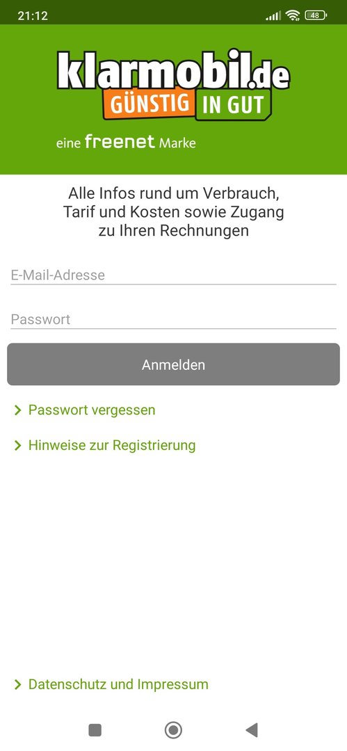

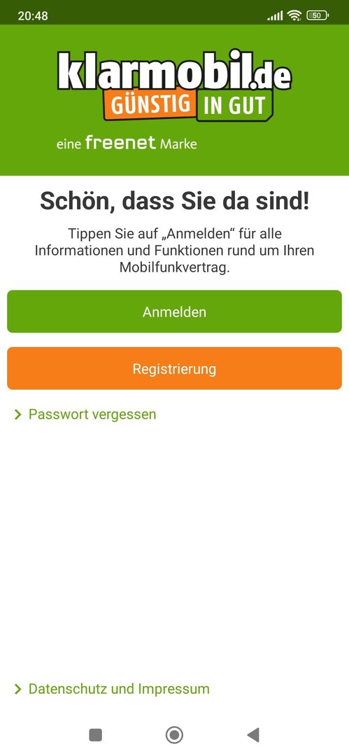

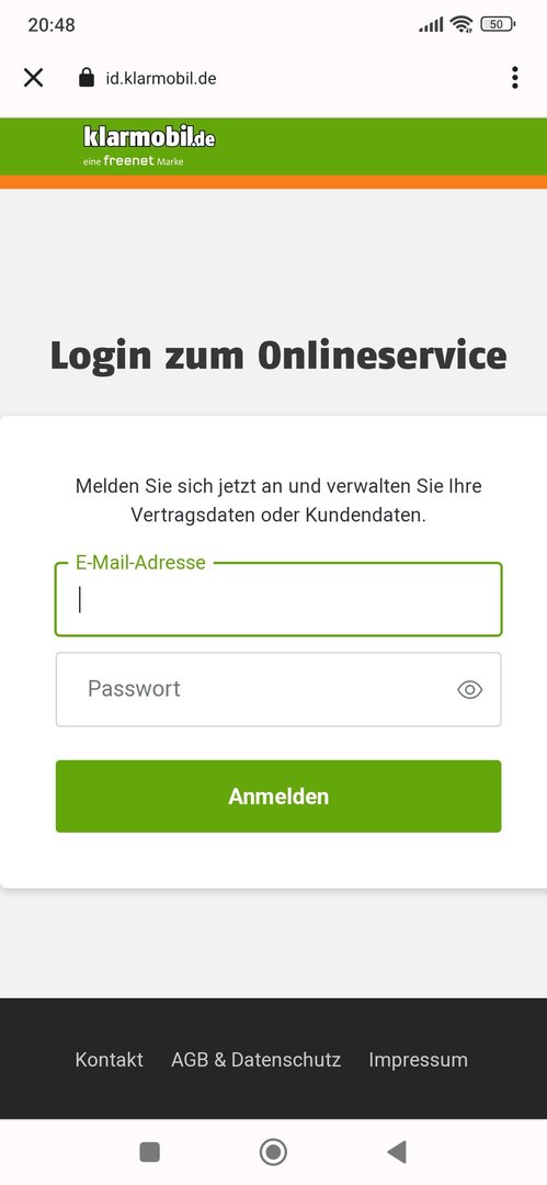

Ich versuche es einmal anhand der Klarmobil App mit Screenshots zu verdeutlichen:

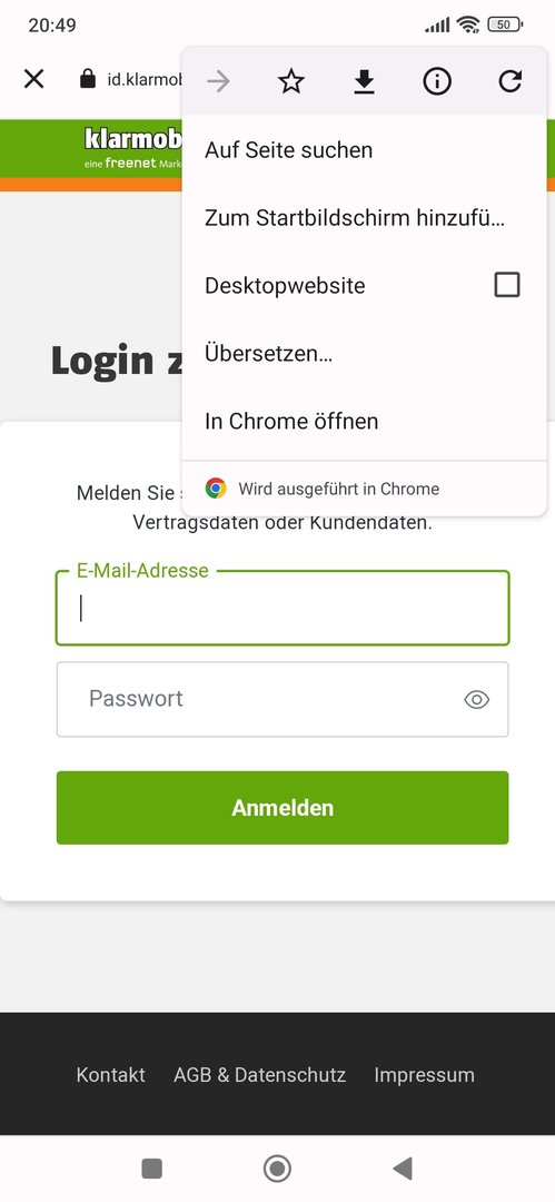

Nr. 1 ist die geöffnete App und ich klicke auf den grünen Button "Anmelden". Daraufhin öffnet sich in der App das Loginfenster Bild Nr. 2. Wenn ich auf die drei Punkte rechts klicke kommt ein kleines Menü (Bild Nr. 3). Dort sieht man auch, dass quasi innerhalb der Klarmobil-App Chrome ausgeführt wird. Gebe ich nun die Zugangsdaten ein und klicke auf anmelden, springe ich wieder direkt zu Screenshot Nr. 1 und bin nicht eingeloggt. Ich habe ebenfalls versucht dort im Menü den Punkt "in Chrome öffnen" auszuwählen. Dann wird die Loginseite im Chromebrowser und nicht in der App angezeigt und beim Klick auf Anmelden zurück zur App gesprungen. Aber auch hier kein Erfolg. Es liegt 100%ig daran, dass die Daten zwischen Browser und App nicht übertragen werden obwohl sie es eigentilch sollten.
Ich versuche später noch eine ältere App-Version aus und füge weitere Screenshots hinzu um den Unterschied zu zeigen.

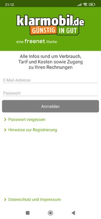

So nun habe ich die ältere Klarmobil App (Version 5.2.1) installiert und dort funktioniert der Login ohne Probleme, was aber eben daran liegt, dass der Login dort nicht über Chrome erfolgt sondern nativ in der App (Bild Nr. 4).

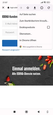

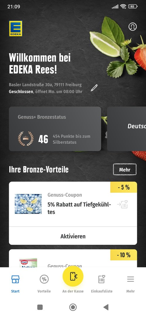

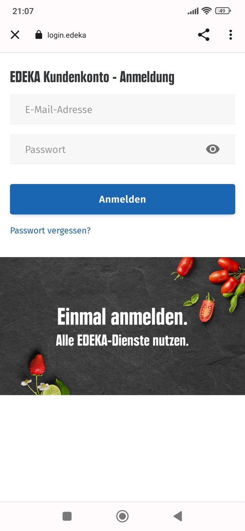

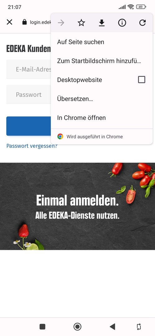

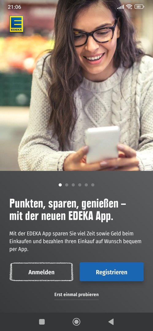

Es liegt aber auch nicht grundlegend am Chrome Login, was die weiteren Bilder (Nr. 5 - 8)beweisen. Denn in der Edeka App wird der Login ebenfalls über Chrome realisiert und dort klappt der Login.

Die neue Version der Klarmobil-App und die Edeka-App nutzen beide für den Login den integrierten Chrome-Browser. Bei Edeka funktioniert der Login, bei Klarmobil dagegen nicht. Das ist daher ein App-spezifisches Problem.

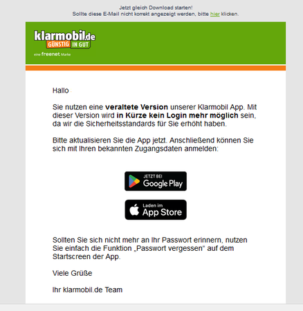

Passend zum Thema kam heute eine E-Mail von Klarmobil in welcher man genötigt wird ein Update durchzuführen (benutze bisher noch eine alte apk, weil nur dort der Login noch klappt).
Begründung ist natürlich wieder wegen den "Sicherheitsstandards". Und wenn ich diese überhaupt nicht brauche oder will klarmobil????
