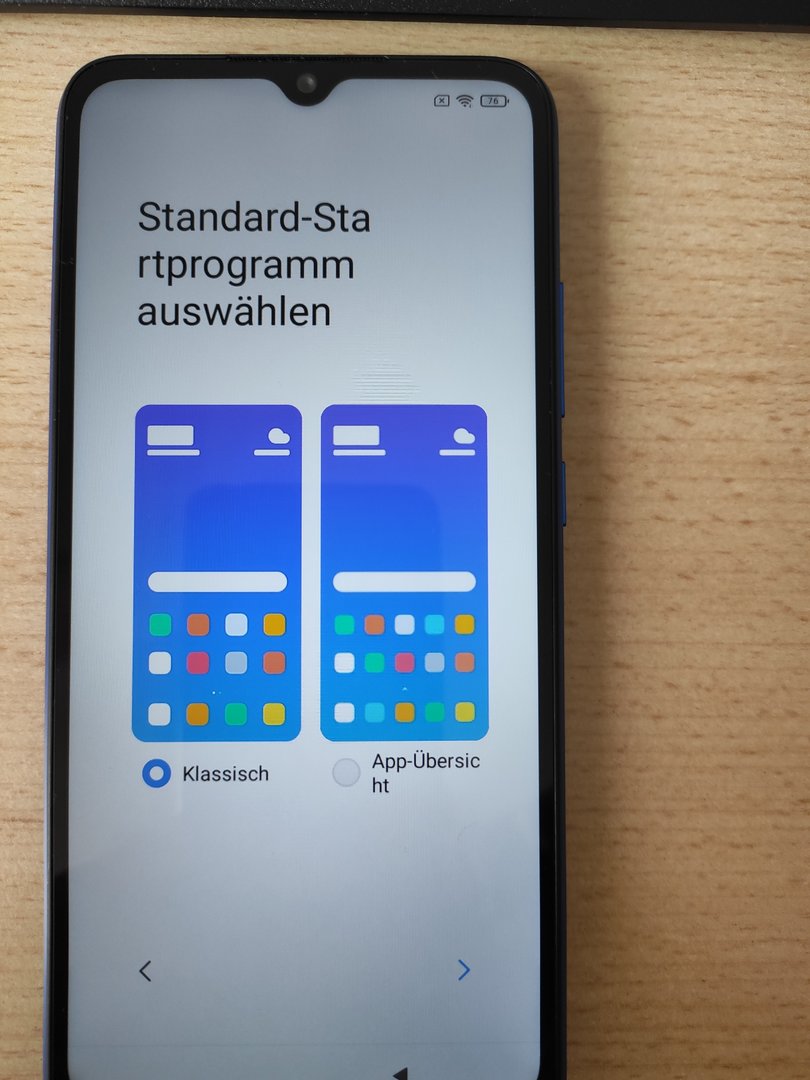

Hallo ! Ich habe leider ein Problem bei der Ersteinrichtung des Redmi 9A: Relativ am Ende der Einrichtung muss man ein "Standard-Startprogramm auswählen" (d.h wie die Apps optisch auf dem Bildschirm dargestellt werden - klassich oder App übersicht). Ich wähle etwas aus (beide Möglichkeiten ausprobiert), dann werde ich im nächsten Bildschirm "sonst noch etwas" gefragt und antworte mit "Fertig" (auch hier habe ich die anderen Auswahlmöglichkeiten ausprobiert, macht auch keinen Unterschied). Dann erschein "ein paar Kleinigkeiten werden angepasst...dies kann einige Minuten dauern" und nach wenigen Sekunden bin ich wieder bei dem Bildschirm, wo ich das Standard-Startprogramm auswählen soll.
Egal was ich eingebe, ich komme hier einfach nicht weiter. Habe neu gestartet, bin in der Konfiguration zurückgesprungen - alles zwecklos.
