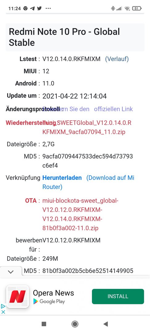

Schaue dir meinen Beitrag #7 noch einmal an. Du kannst das Update, welches dir (noch) nicht angezeigt wird, manuell ohne Veränderungen am Telefon vornehmen zu müssen manuell installieren. Oder du wartest bis es dir (erneut) angeboten wird.
Fulano
Reaktionen: Perle31
@Fulano dieses?
