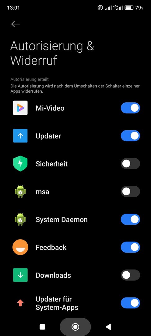

Einstellungen>Passwörter&Sicherheit>Autorisierung&Widerruf> MSA deaktivieren
Reaktionen: CoolCopper, ~blablubb~, fenie und 2 andere
@chris1995 Hey, das sieht super aus, und Sicherheit kann man da auch widerrufen. Ich kann mich nicht erinnern, die Zustimmung dazu jemals erteilt zu haben.

Danke für den Lösungsvorschlag @chris1995
Bei mir war es aber unter Einstellungen -> "Fingerabdrücke, Gesichtsdaten und Bildschirmsperre" -> "Autorisierung & Widerruf" -> "MSA" Hacken raus.
seit Freitag getestet, bis jetzt gar kein Reiniger Pop-Up

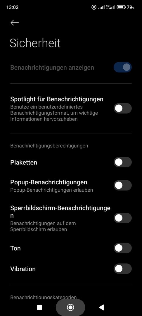

Guten Tag zusammen,
bin gerade auf diesen Thread hingewiesen worden, bei meinem Redmi Note 12 Pro+ auch mehrmals täglich (!!!) diese depperte Reiniger-Warnung.
Habe jetzt auch die beiden widerrufen, allerdings in der Sicherheitsapp lassen sich die Benachrichtigungen immer noch nicht ausschalten. Mal gucken...
Herzliche Grüße
Peter

Habe weiterhin die Meldung "7 Tage ohne Sicherheitsscans". Ich glaube nicht, dass ich in diesem Leben freiwillig nochmal etwas von Xiaomi kaufe. Egal was. Diesen Status hat bei mir bisher nur LG erreicht (durch einen Fernseher und eine ähnlich blöde Update-Aktion).
