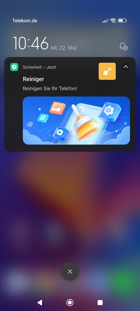

Hallo ich habe momentan zum Übergang ein Note 10 pro in Benutzung. Nun ploppt mehr.als am Tag eine Benachrichtigung auf, das ich meinen Speicher reinigen soll.
Wie kann ich das deaktivieren?

Moin!
Du kannst, wenn du die Benachrichtigung lange gedrückt hältst, bspw. mittels "Einschränken" oder "Weitere" einstellen, ob diese Benachrichtigungen weiterhin angezeigt werden sollen.
Im Folgebildschirm kannst du evtl. unter "Benachrichtigungskategorien" einzelne Apps aus der Xiaomi Sicherheits-App separat steuern (hier REINIGER/BEREINIGUNG).
=> "Benachrichtigung anzeigen" => deaktivieren

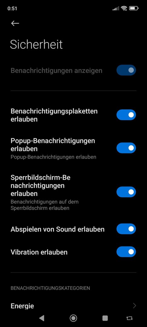

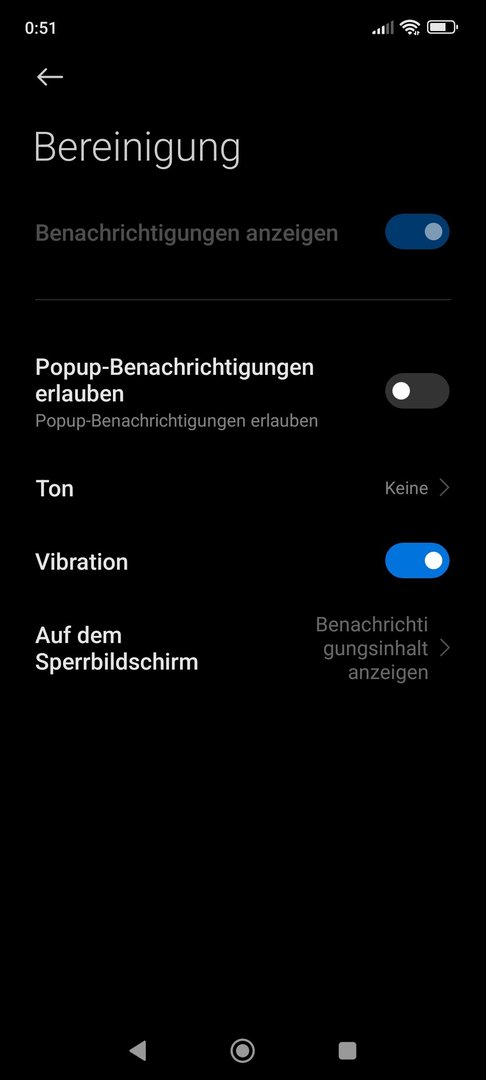

Leider kann ich weder bei der Sicherheit noch explizit bei der Bereinigung die Benachrichtigungen ausschalten.
Hat einer ne Idee. Ich könnte noch die komplette Sicherheit per ADB deaktivieren.
