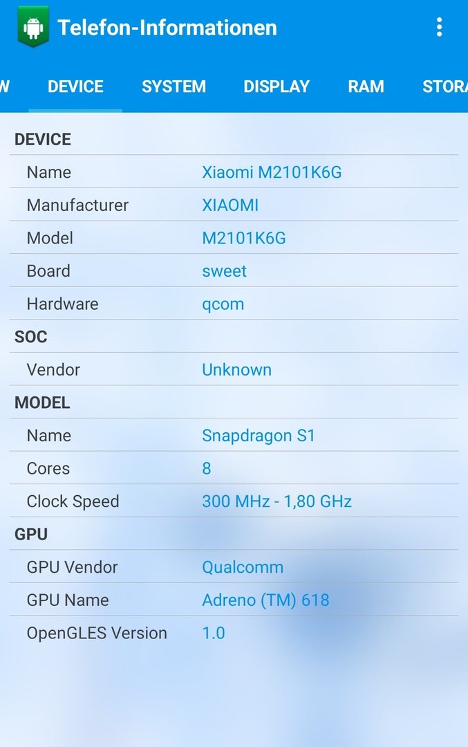

Du wirst wahrscheinlich den Qualcomm SoC haben. Der MediaTek SoC ist eigentlich nur für China bestimmt.
Mit der App "CPU-Z" kannst du es aber herausfinden.
Reaktionen: android-micha
Ja, Qualcomm war richtig.
Bei der Global Version gibt es nur Qualcomm, das mit Mediatek gilt für CN Geräte die dort gekauft wurden

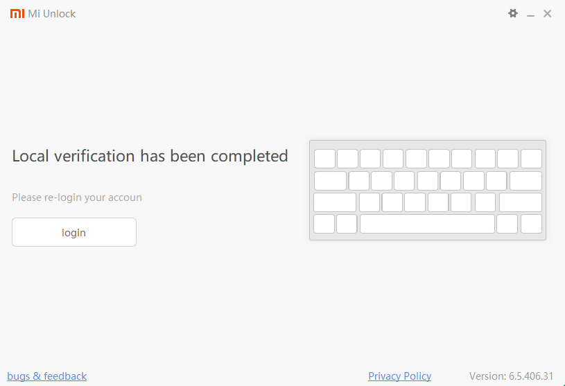

Leider gibt es mit diesem Mi-Unlock-Tool weiterhin dieselben Probleme. Wenn ich das Handy im Fastbootmodus am PC habe und mich im Tool einloggen möchte, dann will es mir weiterhin eine SMS schicken. Die kommt dann natürlich nicht an, weil das Handy ja aus ist. Also habe ich es mit der QR-Variante probiert, mit weiterem Gerät gescant und mich dort angemeldet. Das scheint erstmal zu klappen. Aber dann soll ich mich erneut einloggen:
Und ein Klick auf login bringt jetzt das schon mal beschriebene ewige Warten, die Warteanimation dreht sich im Kreise, weiter geht es nicht mehr.

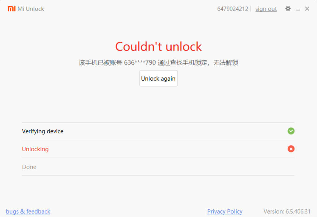

Und dann kam der Unlock-Versuch: Zunächst ging es nicht, weil ich den Rat von hier befolgt hatte: "Gerätesuche muss ausgeschaltet sein" - das hatte ich gemacht und dabei die Zuordnung im Mi-Entsperrstatus verloren. Nun, also Gerätesuche wieder an, Mi-Entsperrstatus neu eingerichtet, Entsperrtool gestartet, Handy verbunden, Entsperrung läuft durch bis 99%, dann diese Meldung:
Der chin. Text heißt laut Google-Übersetzer "Das Telefon wurde vom Konto 638****790 gesperrt, indem das Telefon nachgeschlagen wurde, und kann nicht entsperrt werden."
Was bedeutet das denn nun und wie kann man es beheben?
Mein Xiaomi-Konto, das zu der Nummer passt, wurde nicht gesperrt und das Telefon auch nicht. Das Telefon geht ja auch. Ich vermute einen Fehler in der Übersetzung, kenne aber keine andere Möglichkeit chin. Text aus Bildern zu übersetzen als den Google-Übersetzer. Raus kopieren kann man die Meldung nicht.

Nächster Tag, neuer Versuch. Jetzt geht das Anmelden im Tool wieder nicht, auch nicht am neuen Rechner. Es gibt dasselbe Problem wie anfangs:
  • Authentifizierung mit SMS geht nicht, weil keine SMS bei mir ankommt
  • Authentifizierung mit QR-Code klappt anfangs, dann kommt aber nochmal ein Login-Knopf. Nachdem ich den drücke, ewige "Sanduhr", also "Wartekreis".

Außerdem habe ich jetzt ja zwei Probleme diesbezüglich: ich kann das Programm nicht ordentlich starten bzw. mich einloggen und wenn es mal zufällig klappt, dann kriege ich diese chinesische Fehlermeldung, die mir sagt, mein Handy sei gesperrt, was definitiv nicht der Fall ist.

1. Ich hatte zwei Mi-Konten mit derselben Telefonnummer. Das zweite hatte ich nicht bewusst erstellt, aber irgendwie bin ich dazu gekommen. Nun hatte ich mich mal mit der Telefonnummer, mal mit der E-Mail-Adresse eingeloggt und war dann in verschiedenen Konten gelandet. Deshalb war wohl auch mein Telefon von dem einem Konto aus "gesperrt" worden, was zu der chin. Fehlermeldung geführt hatte.
2. Ich war einfach zu doof, mich im Mi Unlocktool einzuloggen. Ich dachte ich sage dem Tool, es möge mir eine SMS zur Authentifizierung schicken, wenn ich auf "Send" gehe. Dann hatte ich auf die SMS gewartet. Das Tool jedoch wartet in diesem Moment darauf, dass ich ein Captcha eingebe... Irgendwie habe ich dieses Captcha einfach immer übersehen und nicht als Handlungsaufforderung angesehen. Ich dachte, in das Feld gehöre der zu empfangende SMS-Code. Warum aber das Anmelden über QR-Code nicht ging, bleibt mir immer noch rätselhaft.
