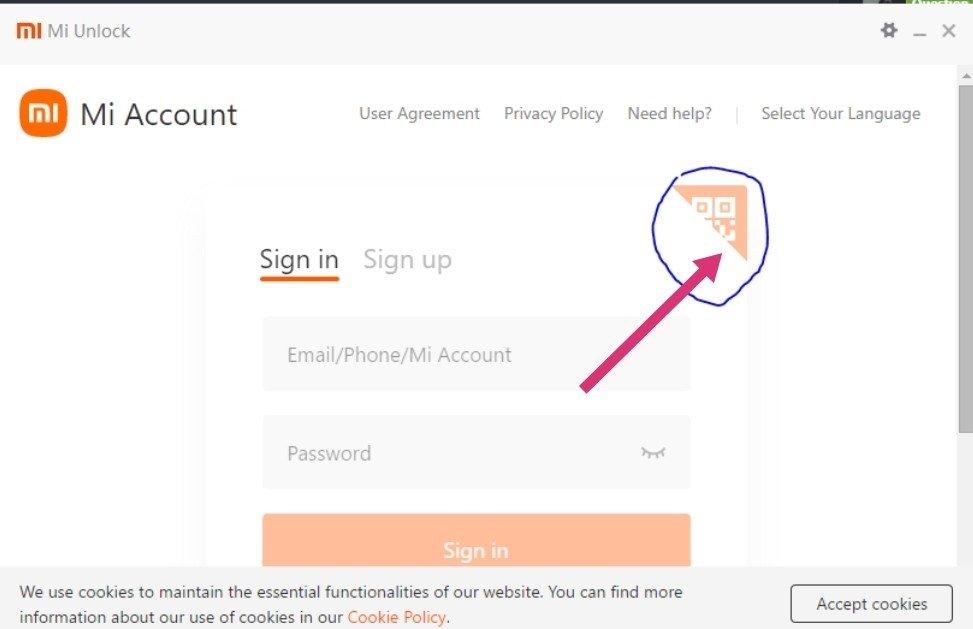

@android-micha
Versuch es im Unlock Tool mit QR Code

rene3006 schrieb:
@android-micha
Wo finde ich das?
Micha

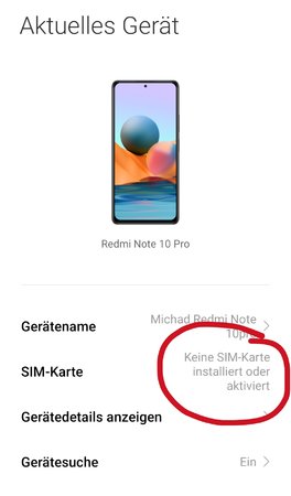

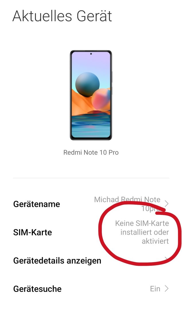

habe jetzt festgestellt, dass in meinem MI-Konto keine SIM hinterlegt zu sein scheint.
Vermutlich liegt mein Bootloader-Entsperrproblem daran. Aber wie kann ich das lösen? Das Konto selbst ist eigentlich schon mit der Handynummer verknüpft, ich kann mich damit anmelden...
Danke für Hilfe Micha

Und nochmal zum Mi-Unlocktool: wenn ich es mit QR-Code probiere, kann ich mich einloggen. Aber anschließend erhalte ich eine sich ewig drehende Warteanimation, die ich nach 30min beendet habe, indem ich das Programm geschlossen habe. Dies übrigens unabhängig davon, ob das Handy im Fastbootmodus am Rechner hängt oder nicht. Aber dies Problem ist nun zweitrangig, erstmal hätte ich gerne eine vollständig erkannte SIM.

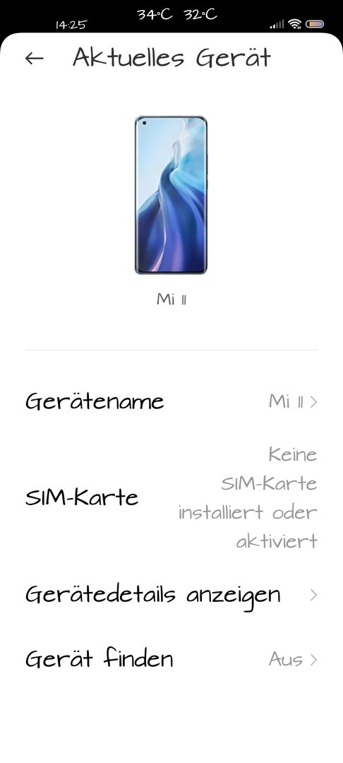

Geräte Suche muss aus sein, Und, Nein nicht erforderlich habe da auch keinen Eintrag du musst nur Punkt für Punkt der Anleitung ab arbeiten, dann klappt das auch mit dem entsperren, habe dir nochmal eine komplette aktuelle funktionierende Anleitung verlinkt, nutze nur diese.[/QUOTE]

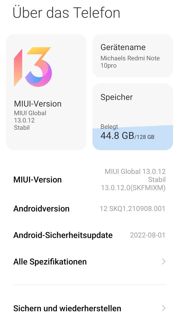

@android-micha noch was wichtiges du hast ein globales gerät mit Qualcomm SoC oder hast du eine Mediatek SoC ?????
Reaktionen: android-micha
Tja, ich habe wohl die Globalversion. Aber Qualcomm oder Mediathek? Wir kriege ich das denn raus? Auch unter "Alle Spezifikationen" steht das nicht.
