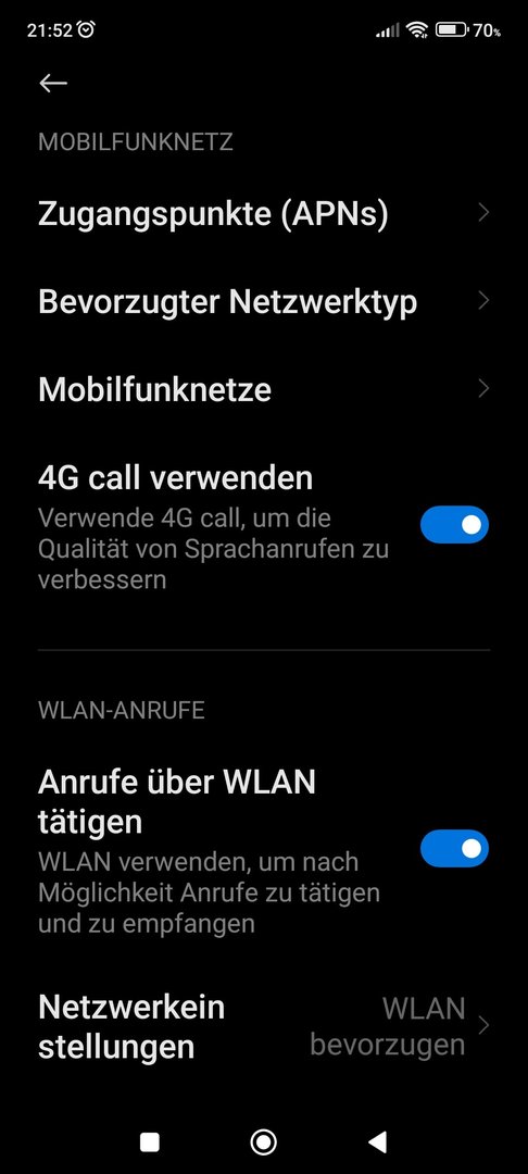

Meinst du das? Habe jetzt über "Belgien" auch auf MIUI 14.0.3 Version geupdatet. Geändert hat sich aber nichts.
BoehserOnkel schrieb:
Ich meine die Einstellungen der Sim-Kartenoptionen, die über das Kundenkonto erfolgt. Das hängt vom Tarif ab.
Suche doch mal, ob WLAN Calling bei deinem Tarif freigeschaltet ist.
Du hattest die Idee und ich kann das lange versuchen. Otelo bietet (noch) keine Wifi Calling an. Auch bisschen peinlich für son großen Verein.
Danke für deine Hilfe!

@EmmundEmmchen mal davon abgesehen das dieser Thread gelöst ist und die Letzte Antwort mittlerweile über 2 Monate her ist, hängt das natürlich mit dem verwendeten Handy Tarif zusammen.
Nur weil das Smartphone Wifi Call kann, bedeutet das noch lange nicht das dies auch der verwendete Tarif Anbieter kann.
In dem Fall war es Otelo und der kann es eben nicht.😉
Doch, Otelo kann es mittlerweile auch. Man muss nur bei der Hotline anrufen und das freischalten lassen.
Funktioniert einwandfrei!
