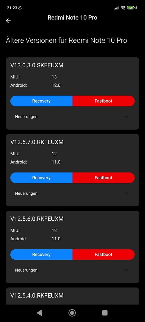

Ich hatte Haargenau das gleiche Problem und nach Unzähligen Versuchen, heute die Lösung Gefunden.
Ich habe habe den Miui Updater aus dem Playstore Geladen und dann erstmal die Älteren Versionen nach und nach Runtergeladen und Manuell Installiert..eine nach der anderen ab der Version, nach der, die sich aktuell auf dem Gerät befindet.
Dadurch hab ich jetzt endlich auch MIUI 13 auf meinen Note 10Pro.
