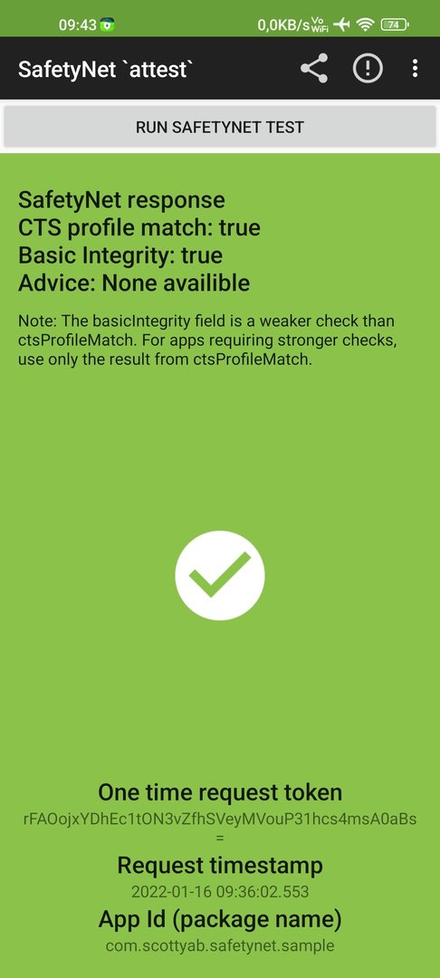

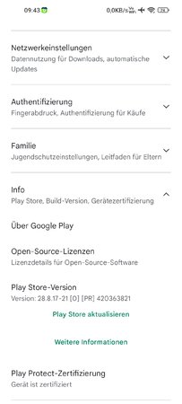

@Makedonce85 BL offen und kein Magisk wird mit den genannten Apps niemals klappen.
Bei der Xiaomi.eu Rom gibt es keine Probleme.
Ich nutze selbst auf meinen Xiaomi Smartphones ( ohne Magisk ) die Xiaomi.eu Rom und da funktioniert Google Pay und meine Banking Apps ( Barclays/ ING Diba ) problemlos.
Playstore ist zertifiziert und der Safetynetcheck ist positiv.
Die Probleme gibt es bei der Global Rom mit offenen Bootloader.

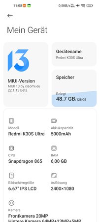

Ich habe Stock Rom und mein Handy ist gerootet, und kann mein Banking App ohne Probleme benutzen
@Makedonce85
Bitteschön , der Screenshot der installierten Rom .
Es ist zwar von einem Xiaomi Mi 10 T aber es lässt sich auf andere Geräte übertragen.
